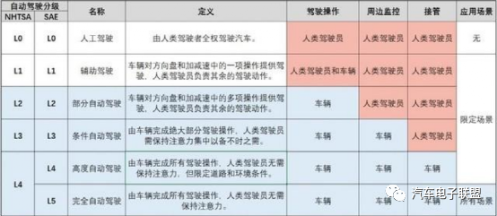

2013年,美国国家公路交通安全管理局(NHTSA)根据辅助控制系统的自动化功能,将自动驾驶技术分为0~4级,如下图所示。从下图可了解到,自动驾驶的发展升级是从辅助驾驶到主宰驾驶,从提供单一功能、应对简单场景,到可掌控所有场合,完全解放驾驶人。期间感知系统需不断提高获取周边环境信息的全面性、准确性和高效性,它是自动驾驶的基础,也是贯穿升级的核心部分。

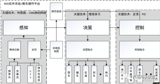

整体架构
自动驾驶汽车首先应有一套完整的感知系统,代替驾驶人的感知,提供周围环境信息;其次应有一套集智能算法、高性能硬件于一体的控制系统,代替驾驶人的大脑,制定驾驶指令、规划行驶路径;最后还需一套完善缜密的决策系统,可以代替驾驶员的手脚动作,执行驾驶指令、控制车辆状态。其中,感知系统应包括物体识别,定位。主要是通过雷达,摄像头以及装载在车上的各类传感器实时产生的数据,实时获取周边物体、行驶路况、导航定位、天气、停车场等信息。决策系统则是通过对获取信息的判断和复杂算法逻辑来执行相应的车辆指令,例如跟车,刹车,变道,超车等。控制系统则是通过决策的指令对车辆控制,执行相对应的状态,如控制油门开度,方向盘角度,制动踏板开度等。

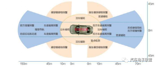

现在广泛应用的各类高级驾驶员辅助系统ADAS使用各类传感器,实现了相应的辅助驾驶功能,为实现完全自动驾驶奠定了基础,如下图所示。但单一传感器获取周围信息时,安全性、整体性都相对较差。随着传感器和信息融合技术的快速发展,不同传感器信息在时间和空间维度上的高精度数据融合成为可能,多传感器融合技术趋于成熟。它可更精确地获取目标信息,完成障碍物的检测,是未来研发和应用的趋势。目前,参与欧盟PROTECTOR计划的主要汽车厂商已开始研究雷达传感器(激光雷达、微波雷达)和光学传感器 (普通光学摄像头、红外摄像头)的融合技术,开发了行人安全检测系统。
