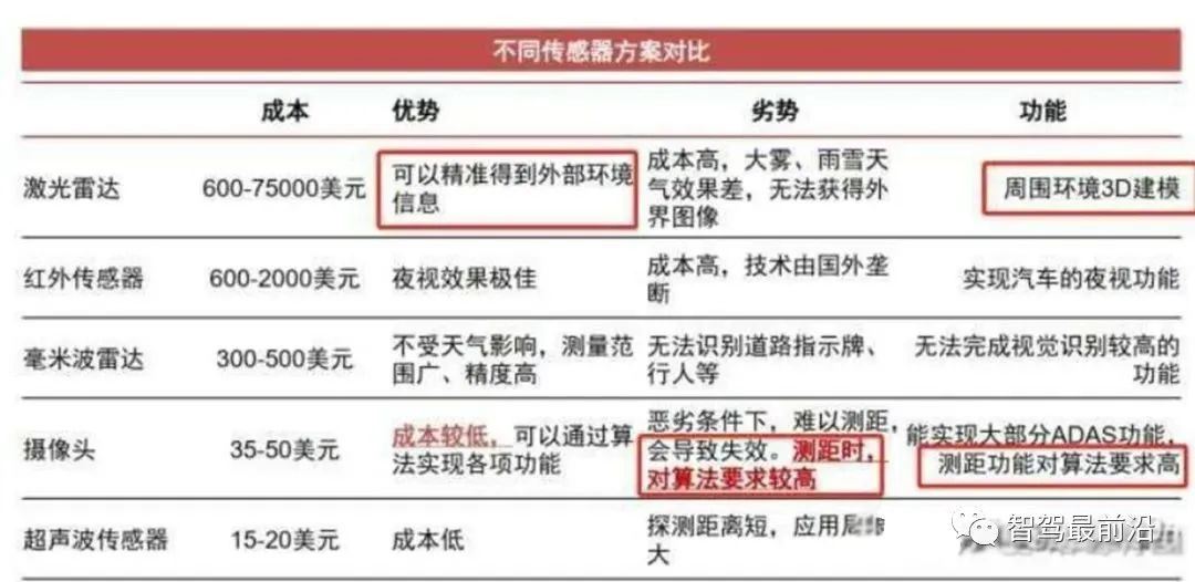

由于感知是为了模仿人眼获取周围的环境信息,那就必然需要用到传感器来完成信息的采集工作;目前在自动驾驶领域中用到的传感器包括:摄像头(camera)、激光雷达(lidar)、毫米波雷达(radar)等;
可以看到传感器的种类众多且成本参差不齐,所以如何使用这些传感器进行感知任务,各个自动驾驶厂商都有各自的解决方案;

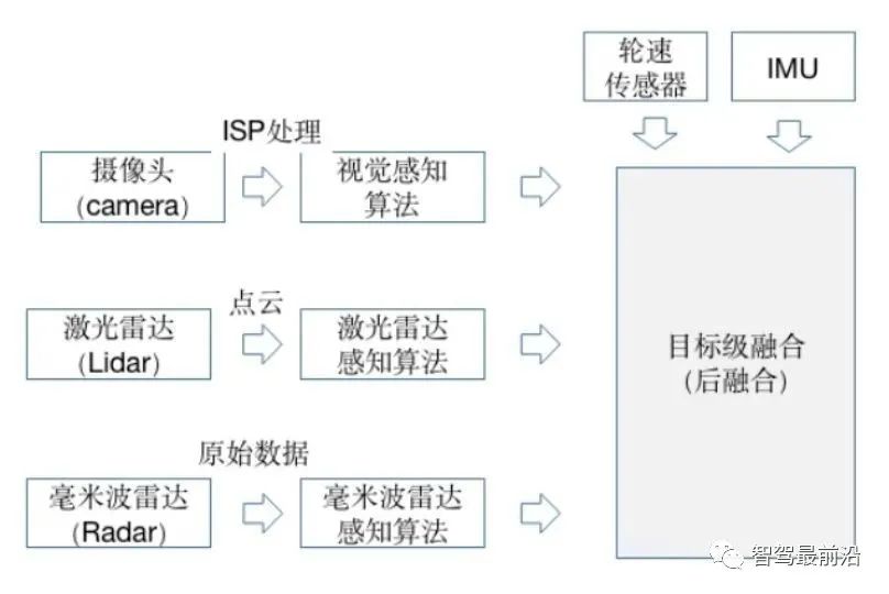

传感器后融合
所谓后融合,是指各传感器针对目标物体单独进行深度学习模型推理,从而各自输出带有传感器自身属性的结果;每种传感器的识别结果输入到融合模块,融合模块对各传感器在不同场景下的识别结果,设置不同的置信度,最终根据融合策略进行决策。
整体流程图如下:

优点:不同的传感器都独立进行目标识别,解耦性好,且各传感器可以互为冗余备份;同时后融合方案便于做标准的模块化开发,把接口封装好,提供给主机厂“即插即用”;对于主机厂来说,每种传感器的识别结果输入到融合模块,融合模块对各传感器在不同场景下的识别结果,设置不同的置信度,最终根据融合策略进行决策。
缺点:存在“时间上的感知不连续”及“空间上的感知碎片化”
空间上的感知碎片化
由于车身四周的lidar、camera角度的安装问题,多个传感器实体无法实现空间域内的连续覆盖和统一识别,导致摄像头只捕捉到了目标的一小部分,无法根据残缺的信息作出正确的检测结果,从而使得后续的融合效果无法保证。
时间上的感知不连续
摄像头采集到的结果是以帧为单位的,常用的感知方法是把连续单帧的检测结果串联起来,类似后融合的策略,无法充分利用时序上的有用信息。

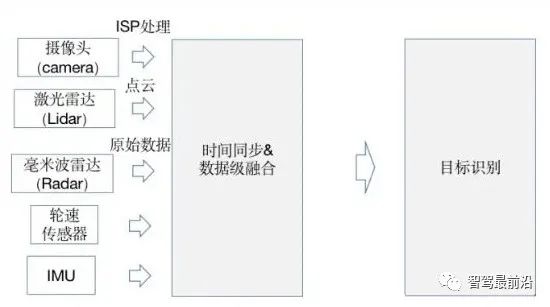

传感器前融合
所谓前融合,是将各个传感器采集到的数据汇总到一起,经过数据同步后,对这些原始数据进行融合。
整体流程图如下:

优点:让数据更早的做融合,使数据更有关联性;比如把激光雷达的点云数据和摄像头的像素级数据进行融合,数据的损失也会比较少。
缺点:由于不同传感器获取的数据(摄像图获取的像素数据以及激光雷达获取的点云数据),其坐标系是不同的;视觉数据是2D空间,而激光雷达的点云数据是3D空间。所以在异构数据的融合时,有两种途径:途径一:在图像空间利用点云数据提供深度信息;途径二:在点云空间利用视觉数据提供语义特征,进行点云染色或特征渲染;
所以为了保证将不同坐标系下的数据(像素数据、点云数据)转换到同一坐标系下进行数据融合方便后续的感知任务,BEV(Bird Eye View)视角下的感知逐渐受到广泛的关注。
