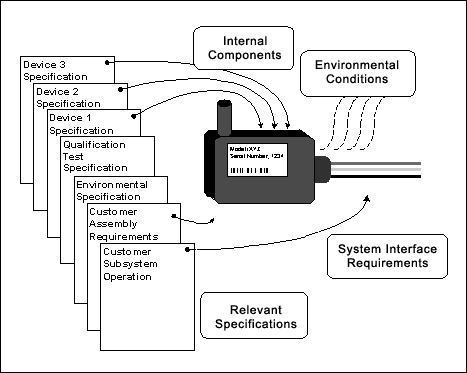

在解决现有设计中的问题时,您可以从重新阅读规范和了解操作环境中受益。对于典型的汽车传感器,有几个规格很重要(图 3)。问题是否与特定规范或测试有关?如果可能,请生成一个准确的描述,以集中您的调查工作。要具体,并包括显示好与坏或问题与无问题的数据。应评估有趣的异常和其他分散您工作的工件的相关性并相应地进行分箱。也就是说,它们应该被保存并纳入调查,标记为未知,或者干脆扔到一边供以后调查。关注现有设备的基本原因涉及设计、制造和规格与使用问题。
wKgZomRkVq-AHQcJAAAhEpZQQ6c653.gif?imageView2/2/w/1000
图3.每个传感器都有详细说明预期工作特性和环境因素的规格。

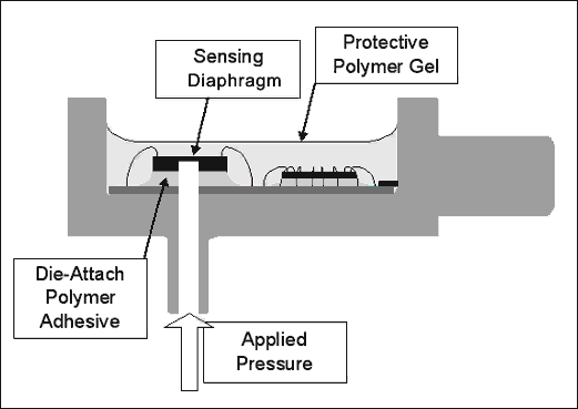

当谈到PRT传感器材料(用于传感元件和IC的有机硅凝胶和其他保护涂层,以及芯片粘接环氧树脂)时,需要一些评论。这些材料在传感器制造中一次又一次地浮出水面。它们的使用需要了解其初始特性、延长寿命特性以及处理和混合的注意事项。典型的PRT传感器装配图如图4所示。

芯片粘接环氧树脂有多种品种和成分。通常用于PRT传感器安装的粘合剂包括软安装橡胶基粘合剂,氰基丙烯酸酯粘合剂(带导电银片填料或非导电SiO)2填料)、双组分环氧树脂混合物和有机硅基粘合剂。每种材料的独特特性解决了机械应力、温度、化学反应性(或惰性)、易于制造和成本等问题。所需的化学抗扰度取决于芯片粘接是暴露于周围环境及其污染物中,还是暴露于正在测量压力的介质中。不仅在操作过程中,而且在制造、储存、运输和下一级组装过程中也应考虑温度。通常,最关键的参数是芯片粘接材料对PRT元件施加的机械应力。

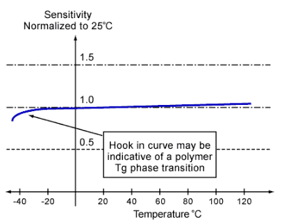

不仅关注芯片粘接、基板和PRT元件的不同温度系数,还关注许多有机硅和环氧基材料,它们根据温度表现出两种不同的机械性能之一。所讨论的材料在玻璃化转变温度Tg [3]下在这些特性之间发生转变。高于此温度的材料往往更硬,(可能)热膨胀系数降低。在它下面,它们往往更柔软、更柔软。
该特性通常表现为偏移或灵敏度与温度测量中的弓形或曲率(图 5)。当生成从最低温度到最高温度的温度阶跃曲线时,这一点变得很明显。由于曲率中的任何扭结或拐点都表示材料属性的变化,因此实际上必须使用两种不同的材料进行设计。似乎这还不够,两组分环氧树脂的Tg取决于混合的两部分的比例。因此,最终设计的材料属性是两部分测量和混合过程的函数。
wKgaomRkcqOAXCHPAABccVr8Uy4816.png?imageView2/2/w/1000
图5.灵敏度会随着材料通过玻璃化转变阶段(Tg)而变化。
传感元件和集成电路的保护涂层具有与上述芯片粘接材料相同的特性,但效果不同。与传感膜片接触的保护涂层会导致施加压力时的滞后、温度滞后、灵敏度和随温度的偏移变化(高于和低于Tg)、输出随时间漂移以及输出蠕变。
硅具有出色的机械性能,可用于制造可靠且可重复的传感器,但芯片粘接材料和保护涂层的引入会降低传感器的性能。为了抵消这种影响,您应该知道如何通过混合比例的变化、老化的影响、固化前暴露在空气中、固化时间和温度等来改变材料在制造过程中。一旦进入原型,所选材料可能与生产的百万分之一传感器中使用的材料不同。

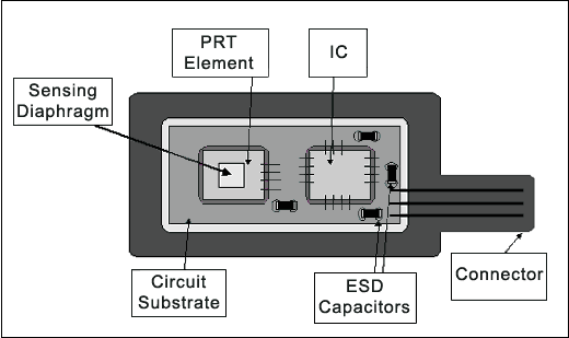

一些简单的提示可以使传感器设计的电子部分更加稳健。通常,PRT 传感元件安装在基板上,基板又安装在外壳或传感器主体上(图 6)。外壳内的管道将流体介质引导至PRT元件的活动部分。基板包含信号调理IC(在本例中显示为芯片)和几个分立的电气元件。它还提供到连接器的电气路径,以接收电源并访问输出信号。该连接器通常为 3 线式,承载被测压力的电压模拟。基本电路布局原理可为给定的原理图设计提供最佳性能:
保持IC和PRT之间的电气接线连接 感应元件尽可能短。
不要将传感元件的印刷布线走线与 其他,尤其是数字时钟走线和模拟输出迹线。
保持0.1μF(或推荐值)的去耦电容尽可能接近 尽可能使用最少的印刷布线互连。
用接地层填充所有剩余的印刷布线表面。
将 ESD/EMI 电容器放置在尽可能靠近连接器引脚的位置。
如果电路浮动在与印刷布线电路电连接的导电外壳内,请使用电阻路径将外壳连接到电路接地。
对于所有IC,将未使用的输入连接到VDD或 GND(视情况而定),直接或通过电阻器。
使用低阻抗电阻器和电容器缓冲电源输入,尽可能靠近连接器。如果可能,将此滤波电容与ESD/EMI电容结合使用。
保护IC和检测元件的钝化层。IC钝化的任何妥协都是废弃组件的理由。
如果可能,请使用导电芯片粘接材料将 IC 安装焊盘接地。
如果可能,将传感元件与外壳或压力端口电绝缘。
