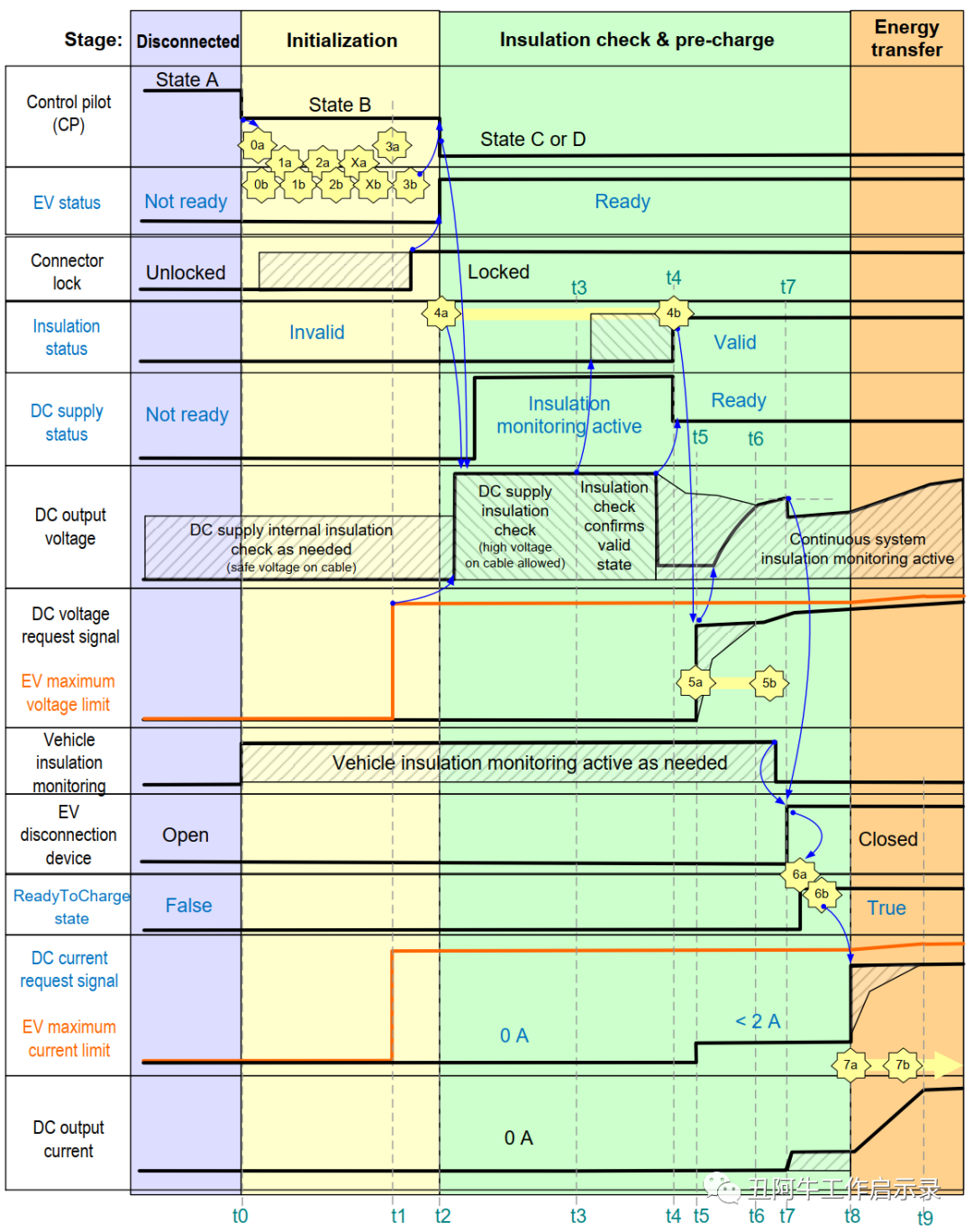

在IEC 61851-23附录CC中详细描述了直流充电的时序及其相关系统活动。
3be50cb0-f45c-11ed-90ce-dac502259ad0.png?imageView2/2/w/1000
图1、正常工作时序图
来源:IEC 61851-23
3bf18454-f45c-11ed-90ce-dac502259ad0.png?imageView2/2/w/1000
图2、充电时序详细说明
来源:IEC 61851-23

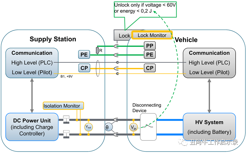

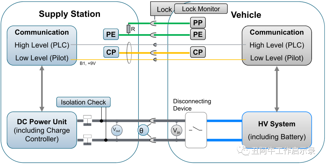

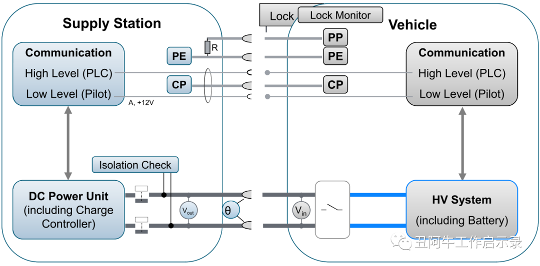

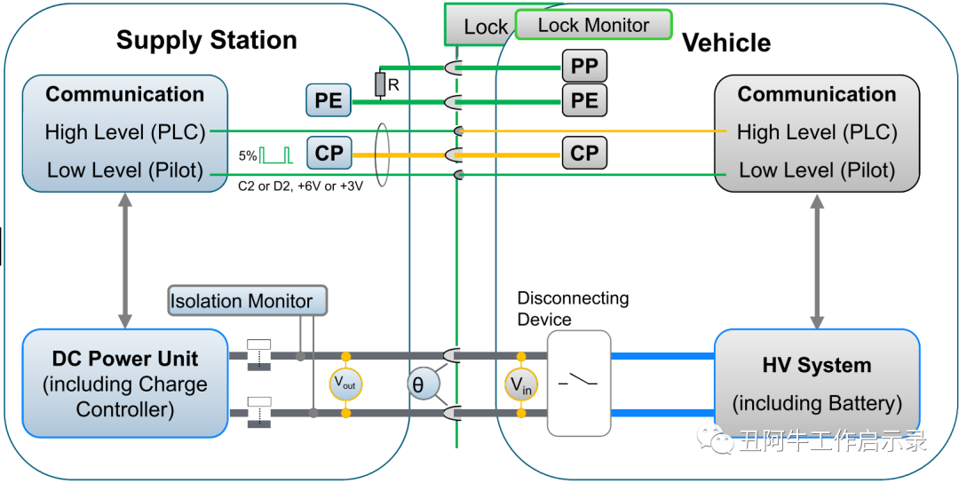

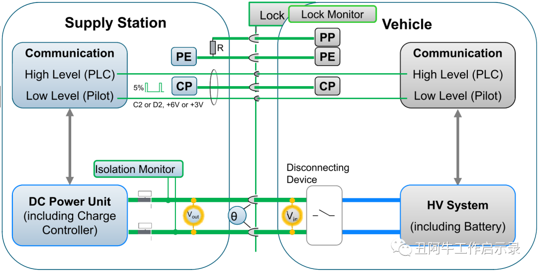

1.车桩未配对时:所有的物理接口均未连接、通讯未开启,系统如下图所示。
3bfac0a0-f45c-11ed-90ce-dac502259ad0.png?imageView2/2/w/1000

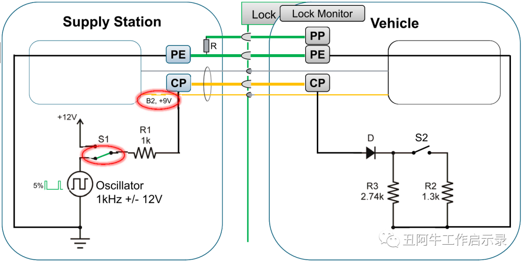

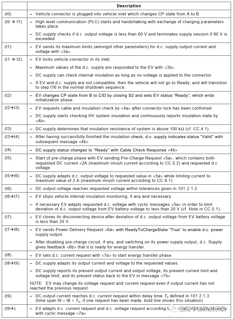

2.进入T0时刻,车桩开始握手匹配。此时当插枪后CP电压由12V变为9V,电子锁上锁。
3c0216fc-f45c-11ed-90ce-dac502259ad0.png?imageView2/2/w/1000
3.T1-T2初始化阶段,电子锁上锁,CP电压为9V  PWM波,占空比为5%,进行绝缘检测和插座温度检测;建立PLC通信,交换操作限制和充电参数。充电桩检测到直流电压> 60V或电动汽车与直流电源不兼容时停机。
3c08f738-f45c-11ed-90ce-dac502259ad0.png?imageView2/2/w/1000

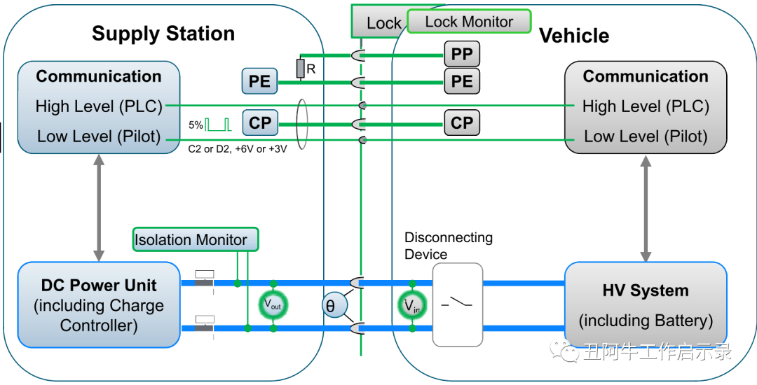

4.T3时刻连接检测。车辆将CP状态由9V变为6V或者3V,车辆进入准备状态。同时进行电子锁锁止状态和绝缘状态检查并上报其状态,建立PLC通信。
3c1527ce-f45c-11ed-90ce-dac502259ad0.png?imageView2/2/w/1000

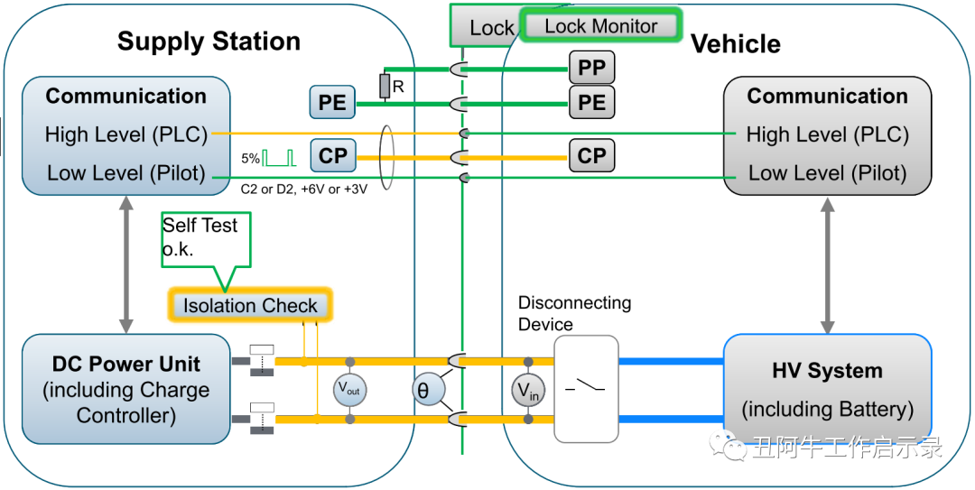

5.T4时刻连接检测。车辆将CP幅值拉为6V或者3V。直流进行隔离检查,  绝缘电阻≥100 kΩ为正常。隔离检查成功后,桩端指示状态为“有效”,并进入“就绪”状态。
6.T5时刻进入预充状态,车辆发送电压、电流请求,电流请求<2A等。桩端主继电器闭合。
3c201e5e-f45c-11ed-90ce-dac502259ad0.png?imageView2/2/w/1000
7.T6阶段,直流充电桩在公差范围内调整直流输出电压,并将电流限制为最大值2 A。
3c2839f4-f45c-11ed-90ce-dac502259ad0.png?imageView2/2/w/1000

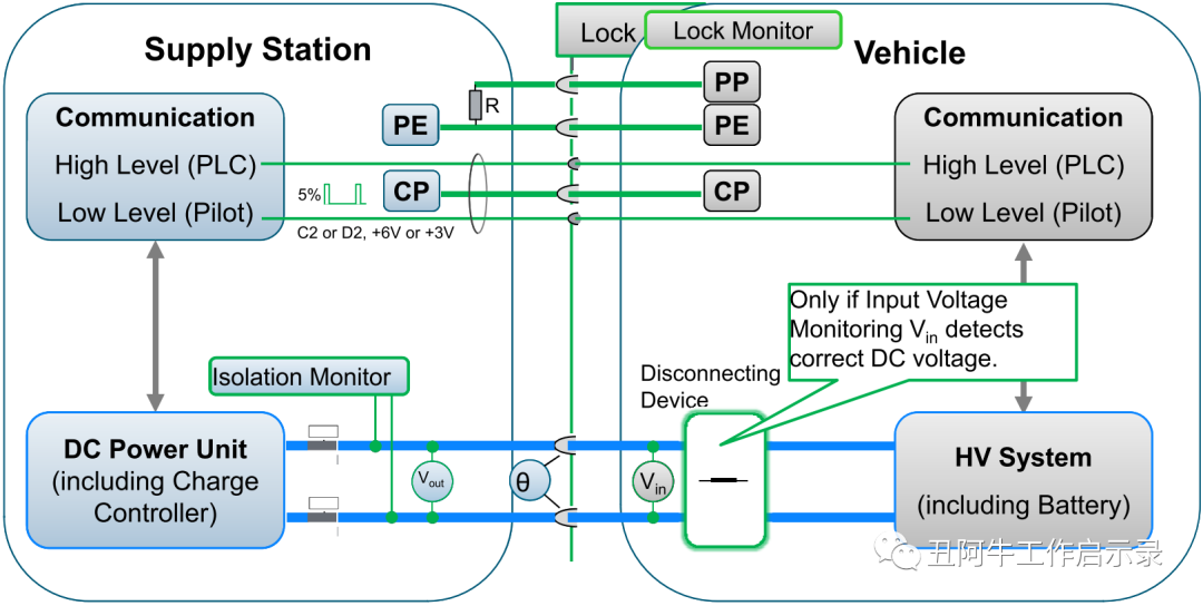

8.T7阶段,车辆预充继电器闭合。当电池电压与桩端输出电压压差<20V,车辆端预充继电器断开。
3c36750a-f45c-11ed-90ce-dac502259ad0.png?imageView2/2/w/1000
9.T8阶段,车辆发送充电请求以启用直流电源输出。在直流充电桩给出能量转移准备就绪的反馈后,车端设置直流电流请求以开始能量转移阶段。
10.T9进入正式充电阶段,发送电压、电流请求,电压电流的最大限值、绝缘检测、温度监测等状态。

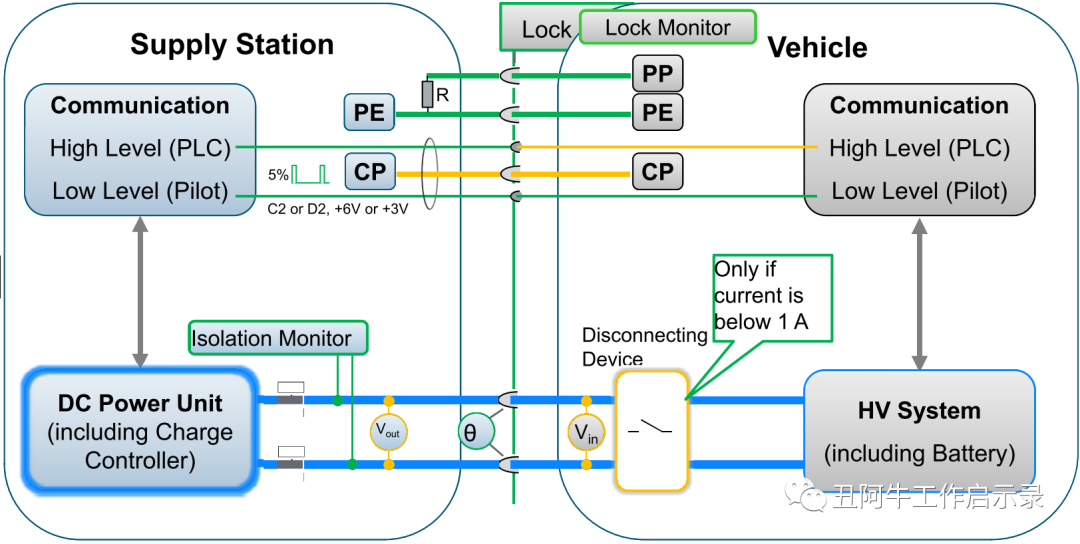

11.T10阶段,车辆减小电流请求来完成充电。桩端电流的变化跟随车端电流请求有一个时间延迟,并确保在切断输出之前将输出电流降低到小于 1A。
3c4014e8-f45c-11ed-90ce-dac502259ad0.png?imageView2/2/w/1000
12.T11进入下电阶段,车辆向桩端发送停止充电的请求。当桩端输出电流小于1A时,车端继电器断开。
3c4b876a-f45c-11ed-90ce-dac502259ad0.png?imageView2/2/w/1000
13.T12下电阶段,桩端停止输出并断开继电器。
3c5a9a8e-f45c-11ed-90ce-dac502259ad0.png?imageView2/2/w/1000
14.T13下电阶段,充电装发送“未准备就绪”状态,并指示输出被禁用。
15.T14-T15下电阶段,车辆将CP幅值由6V或者3V变为9V。
16.T16下电阶段,当电压下降到60V以下,电子锁解锁,桩端根据直流供电策略继续进行绝缘检测。信号交互停止,PLC通讯结束。

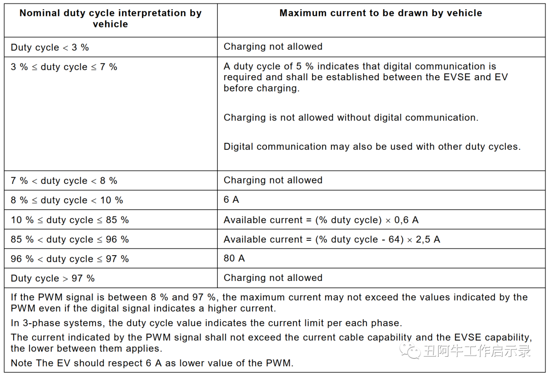

IEC 61851-1定义了适用占空比值的含义,主要有三种:
1.低占空比,3% - 7% ,需要数字通信
2.高可用占空比,不同占空比对应不同的可用充电电流;
3.无效占空比,即无法充电。
PWM信号不特定用于交流或直流充电。交流充电可以使用5%的占空比。直流充电也可以使用(理论上)8%到97%占空比。占空比由EVSE控制,而信号电压由车辆控制。
不同占空比对应的电流如下图所示:
3c6ff550-f45c-11ed-90ce-dac502259ad0.png?imageView2/2/w/1000
   图3、占空比与电流的关系
   来源:IEC 61851-1

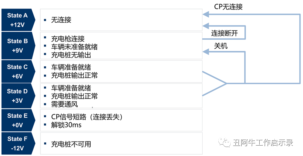

CP状态说明:CP不同的幅值代表不同的状态。
1.CP幅值为+12V时表示充电枪无连接;
2.CP幅值为+9V时表示充电枪已连接,充电桩和车辆未准备好;
3.CP幅值为+6V和+3V时表示可正常充电;
4.CP幅值为0V时表示CP信号短路;
5.CP幅值为-12V时表示充电桩不可用。

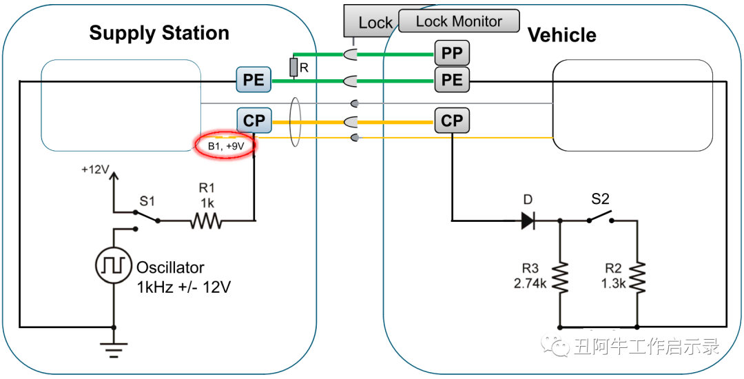

1.充电桩与车辆未连接:CP电压为+12V。
2.T0阶段,充电桩与车辆开始连接,CP电压由+12V变为+9V。

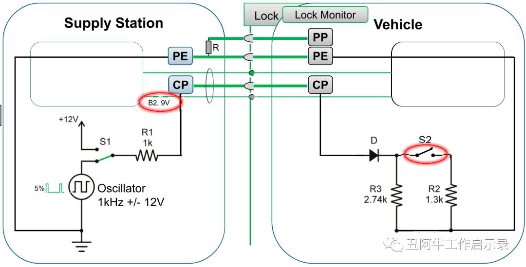

4.T3阶段,握手连接。在成功初始化,PLC通信建立之后,车辆通过闭合S2开关来指示车辆已准备好接收能量。
3c8f8154-f45c-11ed-90ce-dac502259ad0.png?imageView2/2/w/1000
5.在非正常情况下,可以通过断开S2来结束充电,CP电压幅值由6V或者3V变为9V。
3c9a00ac-f45c-11ed-90ce-dac502259ad0.png?imageView2/2/w/1000

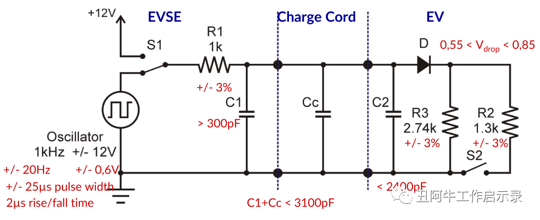

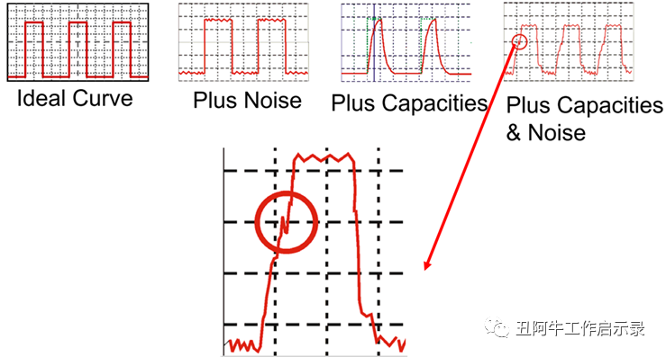

6、除此之外,关于接口电路有两点需要注意:
(1)对于CP占空比的检测,需要注意的是:CP波形受噪声干扰以及电路容抗的影响后波形为非标准方波,避免因此而检测出现偏差甚至是误动作。所以在滤波的同时要确保CP检测的准确性。
3ca0540c-f45c-11ed-90ce-dac502259ad0.png?imageView2/2/w/1000
(2)需要确保检查阀值的可靠性和鲁棒性。握手电路中占空比、电阻、电容的误差需要控制在一定的范围内,以保证充电的互操作。具体误差范围可参考如下:
3ca63d5e-f45c-11ed-90ce-dac502259ad0.png?imageView2/2/w/1000
