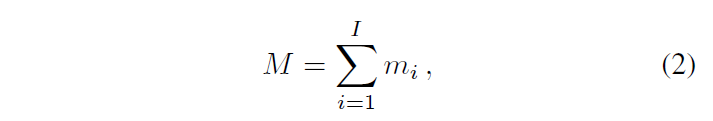

● M是实际分配给可用单元的EARFCN指数的数量。我们有
91e8f1e8-ed87-11ed-90ce-dac502259ad0.png?imageView2/2/w/1000
其中mi是在第i个频段分配的EARFCN的数量;

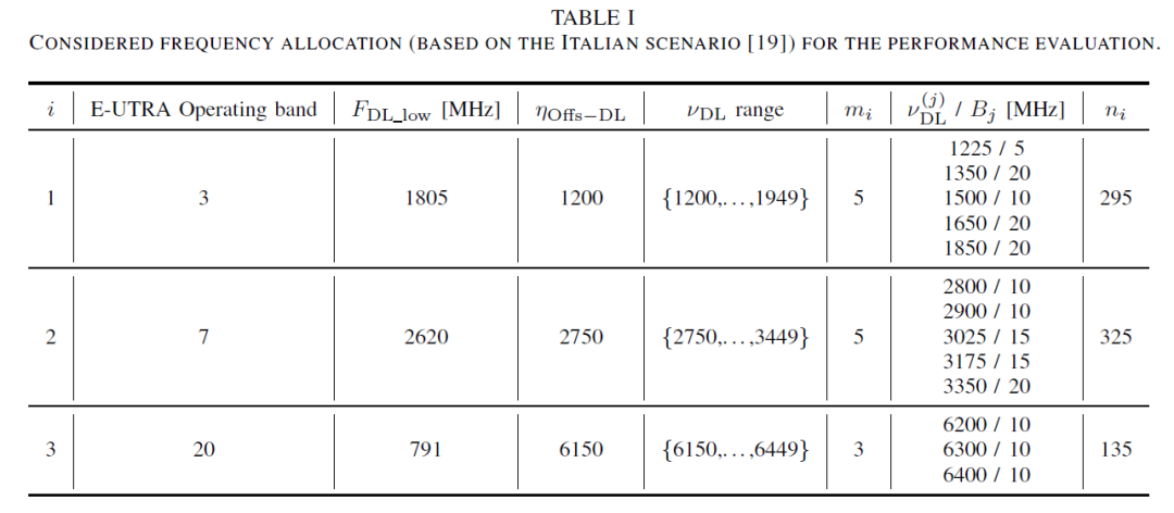

如同在[8]中所做的,我们考虑意大利的信道分配情况,LTE系统通常部署在三个E-UTRA工作频段,即#3、#7和#20,产生I=3。各个PLMNs在这些频谱部分的完整频率分配可以通过利用[19]提供的关于实际载波分配的信息得出,并在表I中报告。
我们可以看到,m1 = m2= 5,而m3 = 3,总体上M =13分配的EARFCN。请注意,我们忽略了可能存在的属于虚拟MNO的可用单元,这些单元可能与MNO运营商有关。第i个工作频段的EARFCN指数的数量为
92c9b17e-ed87-11ed-90ce-dac502259ad0.png?imageView2/2/w/1000
92ddd0a0-ed87-11ed-90ce-dac502259ad0.png?imageView2/2/w/1000
  图2. 在给定5个可用单元的情况下,以采集时间单位(τ)表示的网络重选延迟←与合适单元的数量
其中,B是LTE系统中可用带宽的集合[8,表一],kB是第i个频段中带宽为B的分配载波数量。系数10是由于表示带宽的MHz单位(106)和EARFCN间隔100kHz(105)之间的划分。
例如,让我们考虑E-UTRA工作频段#3(i = 1)。我们在这个频段有1949-1200+1=750个指数,有5个PLMN ID;其中3个分配了Bj=20MHz的带宽(k20=3),2个分配了Bj=10MHz的带宽(k10=2),还有一个分配了Bj=5MHz的带宽(k5=1)。因此,考虑到最小信道带宽为Bmin = 1.4MHz [8],
每个20MHz宽的载波排除了∆Bmin(20)=21.4/2=10.7MHz,也就是说,107-2=105个EARFCN指数;
每个10兆赫宽的载波不包括 ∆Bmin (10) =11.4/2=5.7MHz,也就是说,57-2=55个EARFCN指数;
the 5-MHz-wide carrierexcludes ∆Bmin (5) = 6.4/2 =3.2 MHz, that is, 32 - 2 =30 EARFCN indices.
因此,原来的750个指数集减少了3×105+2 x 55 + 30 = 455,得出EARFCN n1=295的实际数量。表I中报告了i e {1, 2, 3}的ni的值。

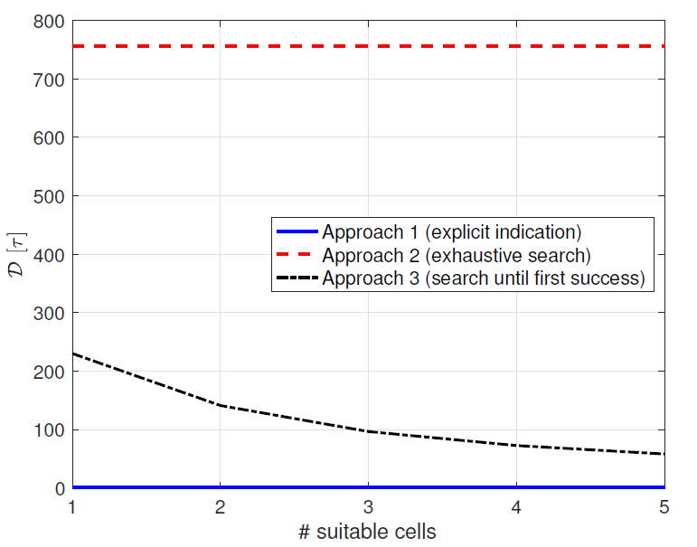

图2提供了数值结果;网络重选延迟以τ单位表示。我们可以做出以下观察。
92feff5a-ed87-11ed-90ce-dac502259ad0.png?imageView2/2/w/1000
方法3(搜索到第一次成功)引入的平均延迟比最坏的情况(方法2--详尽搜索)更接近于基准(方法1--明确指示)。特别是,相对于方法2,方法3提供了一个>70%的延迟减少。
方法#3引入的平均延迟随着合适单元数量的增加而减少。就τ单位而言,在单个合适的单元和所有可用单元都合适的情况下,延迟减少约为60%。
C.  备注
我们注意到,在像本文所考虑的典型频率分配中,在网络重新选择的最佳情况(方法1)和最差情况(方法2)之间会出现很大的差距。造成这种差距的原因是MNO之间缺乏整合,这导致MS在注册到新的PLMN之前要进行大量的尝试来找到一个合适的/可接受的小区,特别是在MS必须扫描大的频谱部分的情况下。
在扩展漫游协议方面,MNOs之间更紧密的整合,为MS提供一个长的E-PLMN列表,将允许减少网络重新选择的延迟。这种有益的效果在我们的性能评估结果中很明显:如果所有可用的小区都变得合适(即它们的PLMN ID在H-PLMN提供的E-PLMN列表中),那么p - M/N,因此它是最大化的。我们注意到,方法#3所要求的整合并不像方法#1那样需要传输临时的RRC信令信息,因此导致了较轻的实施工作。

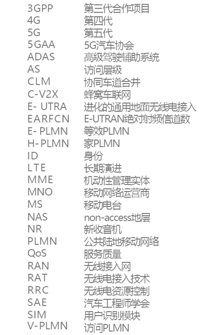

缩略词
932087b0-ed87-11ed-90ce-dac502259ad0.png?imageView2/2/w/1000
