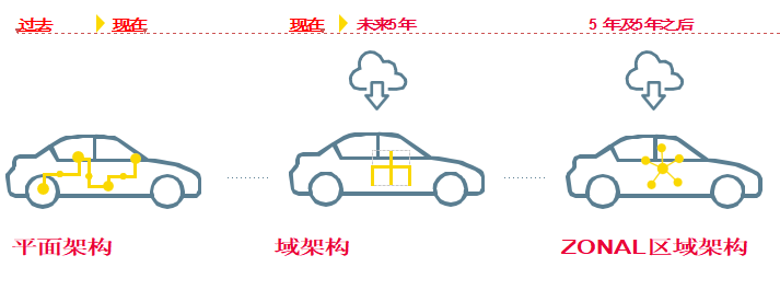

平面架构和域架构
最大型汽车制造商拥有数十年的设计生产经验,随着新系统的加入,多年来汽车架构不断累积变化和发生演进。从组件装置到ECU再到车辆的连接,都是杂乱无章地添加,因此存在着许多重复的布线和复杂的结构,其结果是形成了「平面」的布线架构。这是由大量电缆组成的高度复杂结构,导致汽车装配的效率低下,并且需要密集的劳动力。
这种平面架构无法适应未来汽车产业所需的新系统,许多制造商因此转向更具结构性的架构,通常称为域导向型(domain-oriented)设计。在这种架构中,汽车架构按照功能分组以对整车进行控制。无论是动力传动系统、安全系统还是车载娱乐系统,每个功能域都有自己的控制器,并且各自经由网关与其他功能域进行通信,以创建统一的整车系统。
然而,按照功能进行分组的域架构并不能解决电缆过多所造成的问题。一个功能域仍由部署于全车中的各个装置构成,因此各装置需要自行连接到控制器。域架构虽然比传统平面架构更能进行调适,但仍与未来的理想解决方案相差甚远。尽管如此,域架构确实是以全新方法实现汽车电子化的敲门砖,它不仅改变了汽车的运作方式,而且改变了汽车的制造、更新和维护方式。
汽车架构的演进
5bc4ed5e-f621-11ed-90ce-dac502259ad0.png?imageView2/2/w/1000
导入Zonal区域架构设计

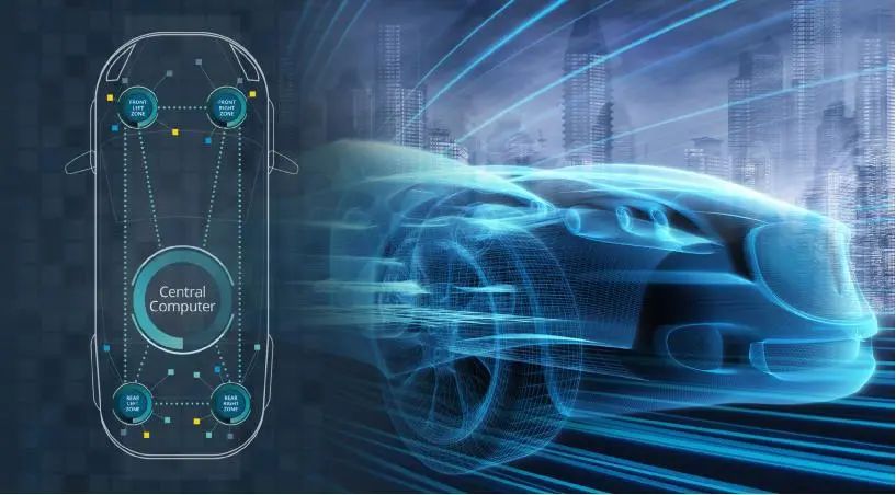

区域架构 (Zonal architecture)是全新的汽车电子技术名称。与按照功能分组的域架构相比,Zonal区域架构是更高效的解决方案。汽车功能按照位置分为几个区域,每个区域负责安装在区内的装置,而区域的对外连接必须通过本区域的区域控制器或网关进行。由于Zonal区域网关靠近它所控制的装置,因此与各装置连接的电缆相对较短。
每个Zonal区域网关都会连接到车辆核心的中央运算集群。一个关键改变在于Zonal区域网关和中央运算器之间的通信方式类似于计算机网络,而不像以往汽车内的电缆线束。因此,区域间的通信运作可以通过一条小型高速网络电缆进行,从而大大缩减了车辆中安装的电缆数量和尺寸。
这种新方法充分利用了计算能力和高速通信技术的最新发展成果,这两者都是不可或缺的,原因在于下一代汽车必须处理的数据量大增。最新ADAS和自主系统的眼睛和耳朵是由传感器阵列构成,它们将产生前所未有的信息量,必须以高速率进行处理。未来的车载网络速度将达到每秒10 Gbps甚至更高。配置Zonal区域架构的汽车所需要的计算性能,将相当于好几个最高效的桌上型工作站,可以说构成了“车轮上的数据中心”。

Zonal区域架构从本质上降低了车内电缆线束的复杂性,包括电缆的数量以及所需的布线距离。各装置与Zonal区域网关的连接在区域内进行,以维持最短的电缆长度。数据和电源电缆也一样,因为Zonal区域网关不仅能够作为数据处理中心,还可以作为配电模块。
Zonal区域网关和中央计算集群之间的通信链接可以通过较少量的高速网络连接达成,其中可能由少量的双绞线电缆构成。即便将安全关键系统的备用需求纳入考虑,整个车身内的铜缆用量也将大为减少。
这对于汽车制造的影响极为显著。不仅铜缆的体积将大幅减小,而且缩减的尺寸也将大大简化电缆线束的安装。每个区域都能以模块化方式进行安装,而不是处理延伸到车身长度的线束。全新布线系统的重量减轻,也将提高汽车的效率。在给定的动力下,电动汽车将会具有更长的续航里程以及更优异的性能。
模块化功能也将带领汽车迈入标准化的崭新时代。以目前的技术,每款车型都需要定制自己的独特线束,甚至同一型车款也要提供不同的选项。Zonal区域架构则恰恰相反,该架构的硬件可以是通用的,用于不同的汽车型款。中央计算集群和Zonal区域网关之间的连接,在不同类型的车辆中也可以保持不变,并且可以利用模块化方式将各个装置添加到每个网关中,以实现不同的型款变化。
