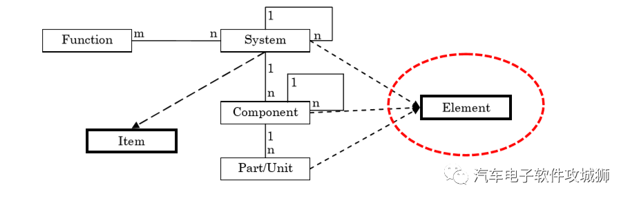

这是标准里面的定义,这里需要明确三个概念,小编已经用红色字体标注起来了。
1) 首先他是一个elements。这个在功能安全标准的词汇表里面有详细的描述。小编用一张图可以更清晰的描述这个概念:element可以是一个System,一个Subsystem,传感器,控制器,执行器,其中的软件硬件都可以称为一个element。它是区别于Item。Item就是我们需要开发的东西,包含所有的system,一般由主机厂来定义。举个例子,我们要开发一个ADAS域控制器,那个这个ADAS域控制器就可以作为一个Item,里面的控制器硬件,某个系统,雷达模块,某个MCU,某个执行器,某个软件模块,都可以作为一个element。

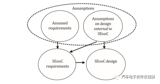

如前文所说,SEooc的开发是基于假设的,假设与SEooc开发的关系如下:将假设的需求和SEooc外部的设计作为假设,产生SEooc的开发需求,从而可以进行SEooc的模块开发。
