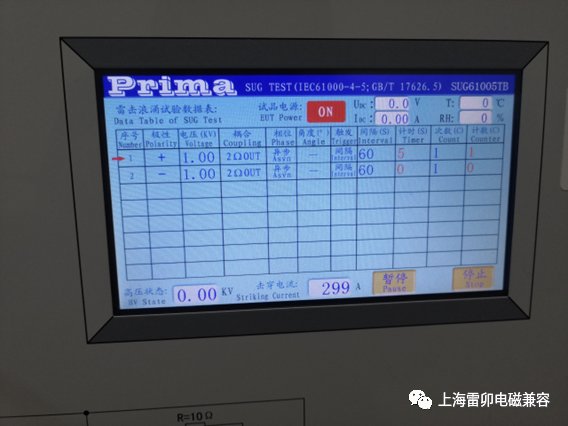

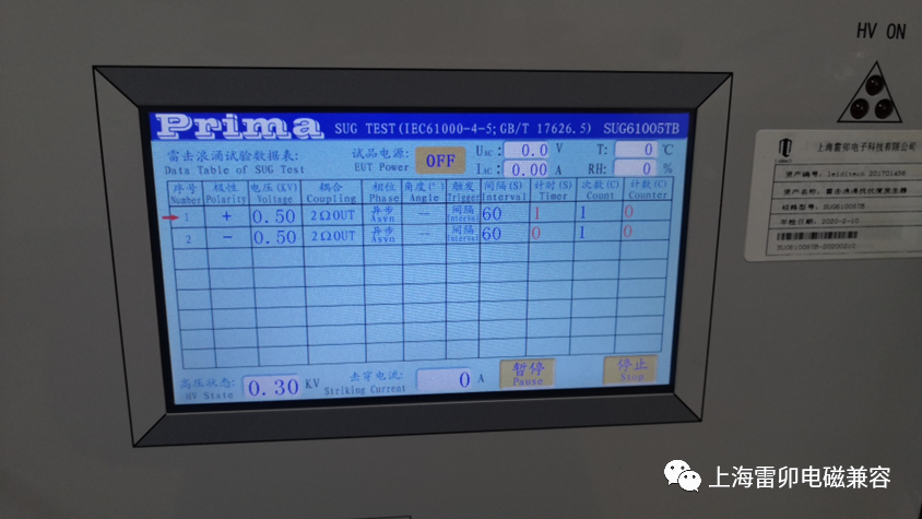

| 浪涌 | 耦合(out) | 相位 | 次数 |
| +0.5KV | 2Ω | 异步 | 1 |
| -0.5KV | 2Ω | 异步 | 1 |
| +1KV | 2Ω | 异步 | 1 |
| -1KV | 2Ω | 异步 | 1 |

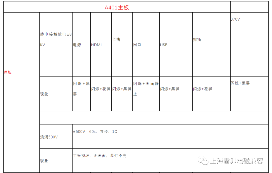

| 静电 | 放电方式 |
| +8KV | 接触方电 |
| -8KV | 接触方电 |

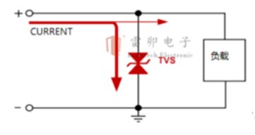

二.雷卯采用电路保护方案:

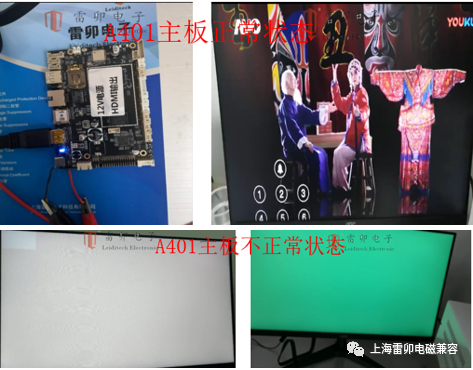

三.测试照片和结果数据记录:
| 24V电源板 | |||
| 原板 | 抛负载 | Ua=24V,Us=174V,Ri=4Ω,Td=350ms,1C | 好 |
| 浪涌1KV | ±1KV,60s,异步,2C | 损坏,实测24V | |

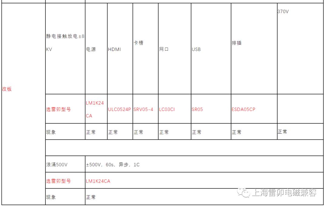

| 选雷卯型号LM1K24CA | 抛负载 | Ua=24V,Us=174V,Ri=4Ω,Td=350ms,1C | 好 |
| 浪涌1KV | ±1KV,60s,异步,2C | 好 | |
