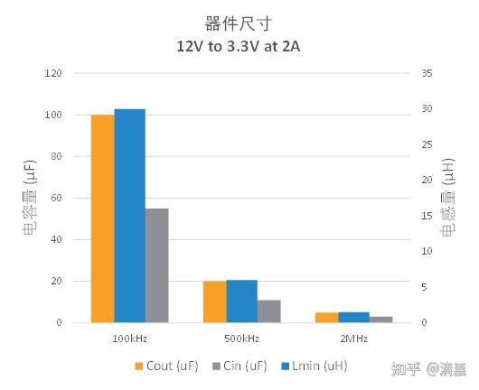

第一部分:器件尺寸与开关频率的关系
根据上述拟人拓扑中,可作如下比喻:
井的大小:输入电容值
水缸的大小:输出电容值
木桶的大小:储能电感感量
然后,假定工作条件&约束条件,便可得出如下所需要的外围器件参数:

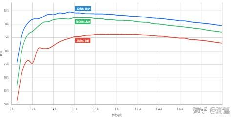

第二部分:芯片开关损耗&温升与开关频率的关系
根据上述拟人拓扑中,可作如下比喻:
小M疲劳程度:芯片开关损耗&温升
接下来,同样是假定在相同工作条件&约束条件下,得出不同频率的效率曲线(如下图所示),进而计算得出芯片的温升情况。

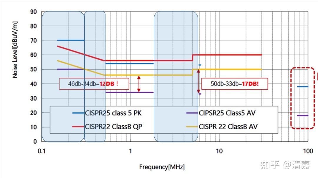

说到车载应用中的DCDC,让大家提及最多的,想必也是困惑大家最多的EMI问题。对于EMI而言,开关频率的选择也显得尤为重要,因此上一期中的“伏笔”就在此刻得以揭晓,如下是一张CISPR25 Class 3 CE的限值标准图,从中可以发现限值线是分段断续的,我们选择的FS1,FS2,FS3就落在这三个断续区域内。
wKgaomSFKtSAFXgtAAEfwQqW7TQ402.jpg?imageView2/2/w/1000

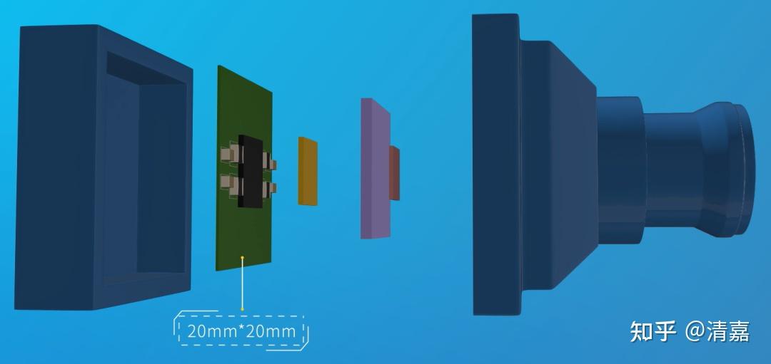

1. 车载传感器:摄像头
wKgZomSFKtSATR56AABqbTnx-Ks367.jpg?imageView2/2/w/1000
相关要点:外围器件尺寸
这类产品一直以来都是追求小型化的设计,必然需要更小的电感电容等外围器件,对于开关电源来说,要做的就是把开关频率推向高频,从而降低外围器件尺寸。FS1(2MHz)在这里可以发挥其长处,同时也不用担心2MHz会引起严重的发热和EMI问题,因为摄像头的功耗不大,对于12V 输入来说,电流一般只有100-200mA,所以对于DCDC而言,其导通损耗较小。所以,即使抬高开关频率增加的开关损耗也不会使得电源整体产生较高的温升,同时,摄像头模组整体的功耗不大,而且电源一般也是集成度很高的PMIC方案,优化了高频di/dt环路,EMI性能相对来说更加友好些。
选用FS1(2MHz)在保证了小体积的同时,又有着不错的效率和良好的EMI表现!

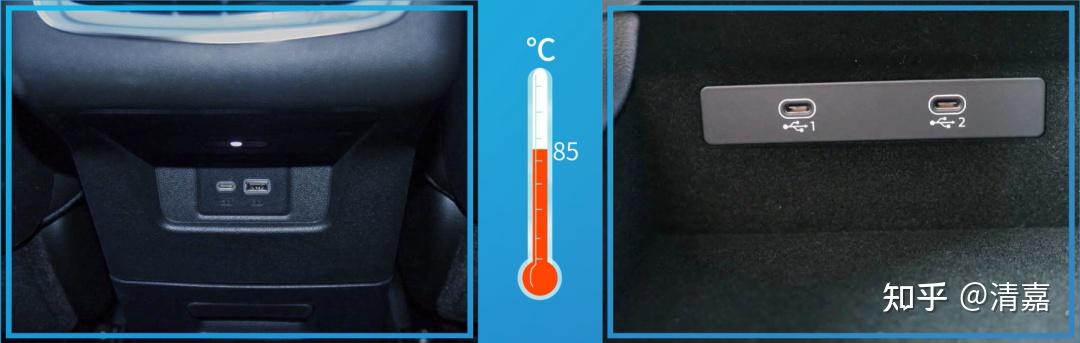

这类产品从原先的单口Type-A更新迭代到双口Type-A,再到后来的双口Type-C,以及目前的Type-C PD。其同样对于PCB板有着一定的尺寸要求,虽不像摄像头模组那般,但通常产品控制在50mm*50mm左右。
如果说PCB板的大小也局限了布局和器件尺寸,那我们直接选择FS1(2MHz)实现产品的小型化就好了?以双口Type-C为例,每个充电口可达到5V@3A,即总功率达到了30W,即便考虑94%的效率,也有2W左右的热量存在于PCB板上,并且车载环境试验通常要考虑在85℃情况下稳定运行。
可见,FS1不是最优解。
因此,综合考虑功耗和尺寸这两者因素,FS3(500kHz)左右才是最合适的开关频率选项。
