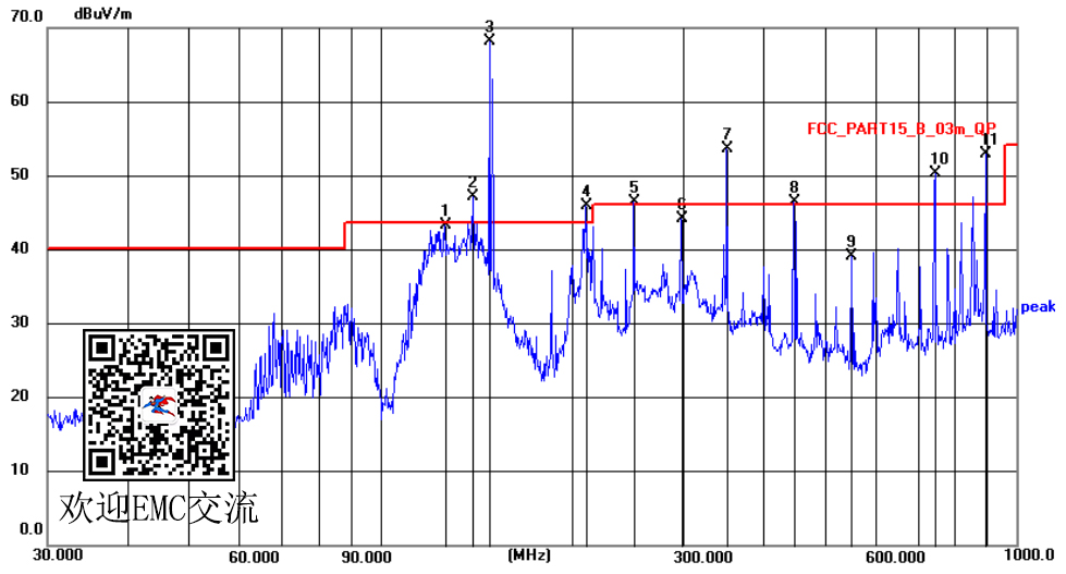

这是一个汽车后装显示监控产品的EMC辐射整改案例。当拿到客户提供的测试数据,可以看到辐射超标是非常严重的。可以看到148.4MHZ频点超标近24dB,其它各频点超标程度了各不相同。客户对整改的要求是需要符合量产的可操作性。
poYBAGGA4kWAWgHbAAKn3R2Ag5E641.png?imageView2/2/w/1000
首先,在正式整改之前,用频谱仪对产品周边进行近场测试扫描时,这些EMC辐射超标的相对应的频点也可以呈现出来,而且从频谱仪的波形上看,其显示的强度也和原始测试数据非常符合。从中可以判断出产品辐射是很强的。

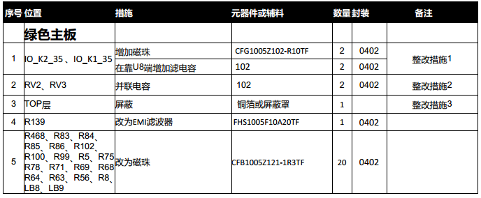

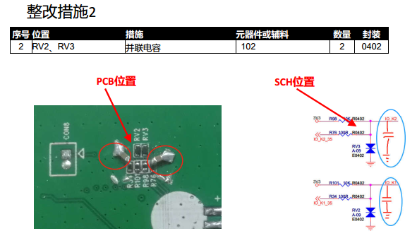

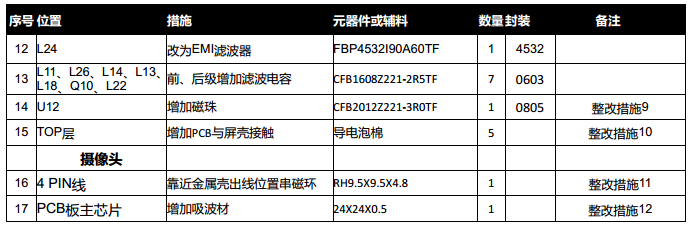

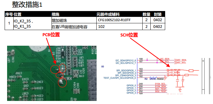

pYYBAGGA4kWAbL-FAADqjAY3X7M291.png?imageView2/2/w/1000
pYYBAGGA4kWAZn7vAADsAzZrKvc673.png?imageView2/2/w/1000
poYBAGGA4keAIpK3AALbLOKbrm8533.png?imageView2/2/w/1000
pYYBAGGA4kWANy8TAAHIfVfBdRs119.png?imageView2/2/w/1000

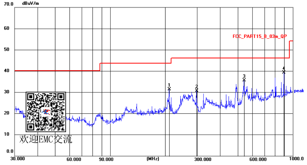

在完成上述整改措施后,再进行EMC辐射测试,得到如下测试数据,辐射得到很大改善,关键是客户原以为量产时头痛的工艺:铜箔包排线、排线镀电磁膜,原来找别人整改时加的磁环也不需要了。这些高成本的工艺可以统统不需要,客户对整改结果非常满意。
