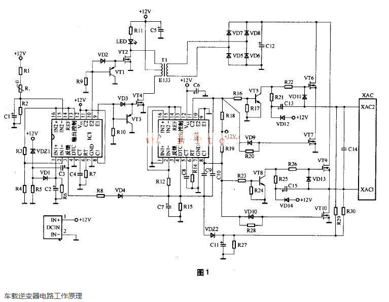

最常见的车载逆变器电路原理图见图1。车载逆变器的整个电路大体上可分为两大部分,每部分各采用一只TL.494或KA750Q芯片组成控制电路,其中第一部分电路的作用是将汽车电瓶等提供的12M直流电,通过高频RMA(脉宽调制)开关电源技术转换成3Q太k太 –50k3.22Q左右的交流电;第二部分电路的作用则是利用桥式整流、滤波、脉宽调制及开关功率输出等技术,将30kHz ~50kHz.220V左右的交流电转换成50Hz、229V的交流电。
图1电路中,由芯片IC1及其外围电路、三极管VT1、VT3、MOS功率管VT2、VT4以及变压器T1组成12V直流变换为220V/5OkHz交流的逆变电路。
由芯片IC2及其外围电路、三极管VT5、VT8、MOS功率管VT6、VT7、VT9、VT10以及220V/50kHz整流、滤波电路VD5 -VD8、C12等共同组成220V/5OkHz高频交流电变换为220V/50Hz工频交流电的转换电路,最后通过XAC插座输出220V /50H2交流电供各种便携式电器使用。
图1中IC1、IC2采用了TL494CN(或 KA7500C)芯片,构成车载逆变器的核心控制电路。TL494CN是专用的双端式开关电源控制芯片,其尾缀字母CN表示芯片的封装外形为双列直插式塑封结构,工作温度范围为O℃-7o℃,极限工作电源电压为7V~40V,最高工作频率为300kHz。
