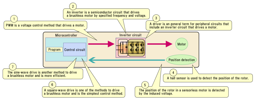

图1展示了一个典型的无刷电机基本系统,在这个系统中包含了四个功能单元,分别是微控制器(MCU)单元、逆变器电路、电机和位置检测,这四个单元诠释了一个基本无刷电机系统的主要结构和工作状态流程(参考箭头方向)。
f6a1b4b8-4591-11ef-b8af-92fbcf53809c.png?imageView2/2/w/1000
图1 无刷电机基本系统结构图
在图1的无刷电机工作流程中,首先是从MCU输出PWM信号作为驱动电机的电压控制逻辑到逆变器,经由逆变器芯片以特定的频率和电压驱动无刷电机(驱动电路是包括逆变器电路在内的所有外围电路的统称)。驱动电路输出的信号传递到电机后即开始整个电机的工作,在电机工作开启后,霍尔传感器用来检测电机转子的位置信息,在无传感器电机中转子的位置则由感应电压检测,检测到的转子位置信息将传送回MCU单元,在MCU单元的控制电路中,最简单的驱动方法是方波驱动。而相较于方波,正弦波驱动方法的效率更高。

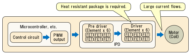

驱动IC是一种驱动电机的逆变电路,其结构如图2所示。例如,一台3相小电机有6个功率元件和6个二极管。功率元件有晶体管、FET、IGBT等。由于实际驱动电机的是大电压、大电流,所以需要一个驱动电路将控制电路的PWM输出转换为高电压、大电流。由于驱动电机的FET和IGBT等功率元件需要12V左右的大驱动电流来驱动,因此需要一个预驱电路。低电压的小功率电机可以在没有预驱电路的情况下驱动。
f6cb1484-4591-11ef-b8af-92fbcf53809c.png?imageView2/2/w/1000
图2 驱动IC的实际示意
