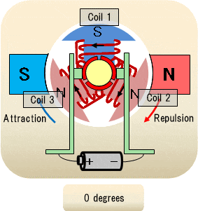

直流有刷电机的运行顺序
如图1所示,我们以动图的形式展示了直流有刷电机的运行顺序,详细的流程如下所述。
在基点处,线圈1位于S极,线圈2和线圈3位于N极,它们在引力和斥力的作用下顺时针旋转。
在向右旋转30度的位置,线圈1位于S极,线圈2则保持N极。电流在线圈3中停止流动,然后在引力和斥力的作用下继续向右旋转。
在向右旋转60度的位置,线圈1位于S极,线圈2保持N极,线圈3位于S极,然后在引力和斥力的作用下继续向右旋转。
在向右旋转90度的位置,线圈1中没有电流流过。线圈2位于N极,线圈3保持S极,然后在引力和斥力的作用下继续向右旋转。
wKgZomaaBxyAZ6iKAAN8AP4ttvI371.jpg?imageView2/2/w/1000
图1
详细情况请参阅图1,在120度位置,线圈3旋转到线圈1的位置(即基点),线圈1旋转到线圈2的位置(即基点),线圈2旋转到线圈3的位置(即基点)。

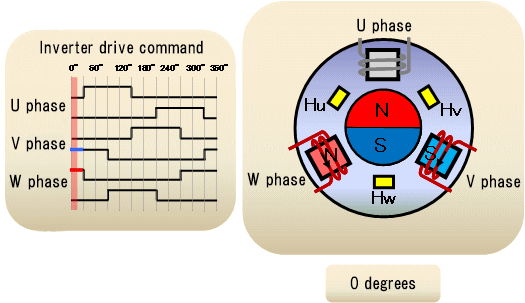

无刷电机的运行顺序
图2所示是以方波驱动的无刷电机的运行顺序,详细的流程如下所述。
在基点上,V相变成S极,W相变成N极,在引力和斥力的作用下顺时针旋转。
流向线圈的电流每60度切换一次,各相的S极/N极每120度切换一次。
wKgaomaaBy2AFdN_AArdd8ySTgY645.jpg?imageView2/2/w/1000
图2
通过图2的动图演示,大家可以清晰的发现输入方波与电机状态的一对应关系,这将方便大家更好地设计和掌控电机系统的输出。
