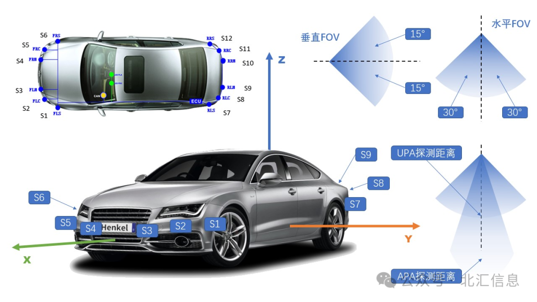

在自动泊车的应用场景中,一般需要在车辆周围布置12颗超声波雷达以完成全自动泊车的功能。相比于毫米波雷达或其他形式的雷达,超声波雷达具备制造成本低、安装方便、后期易维护等诸多优点。

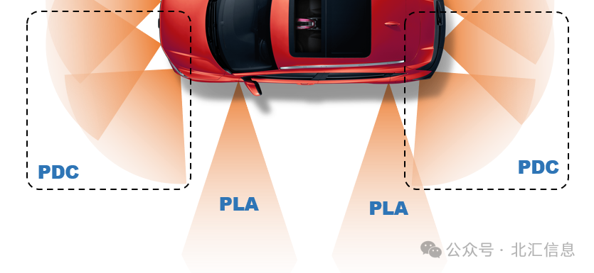

超声波雷达主要分为两种类型,一种是安装在前后保险杠用于检测障碍物的短距雷达,探测距离一般为15~250cm,这类传感器被称为PDC传感器。另一种安装在车辆侧面,用于探测停车位长度的传感器,探测距离一般为30~500cm,这类传感器被称为PLA传感器 。PDC和PLA主要的分布如下图所示。

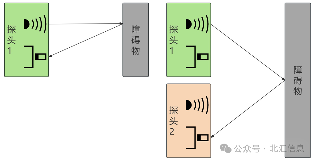

在实际的自动泊车应用场景中,超声波拥有多种工作模式,如自发自收(Direct Echoes)模式以及复杂的多发多收(Cross Echoes)工作模式。在自发自收的工作模式中,超声波雷达通过声波的飞行时间(TOF)即可计算车辆与障碍物之间的距离,这种模式原理相对简单,但不能获得障碍物的二维坐标,即无法获取障碍物相对于主车的空间位置。而多发多收的工作模式通过将多个超声波雷达作为声波的接收器,可以更好地获取障碍物相对于主车的空间位置,但是计算也将更为复杂。

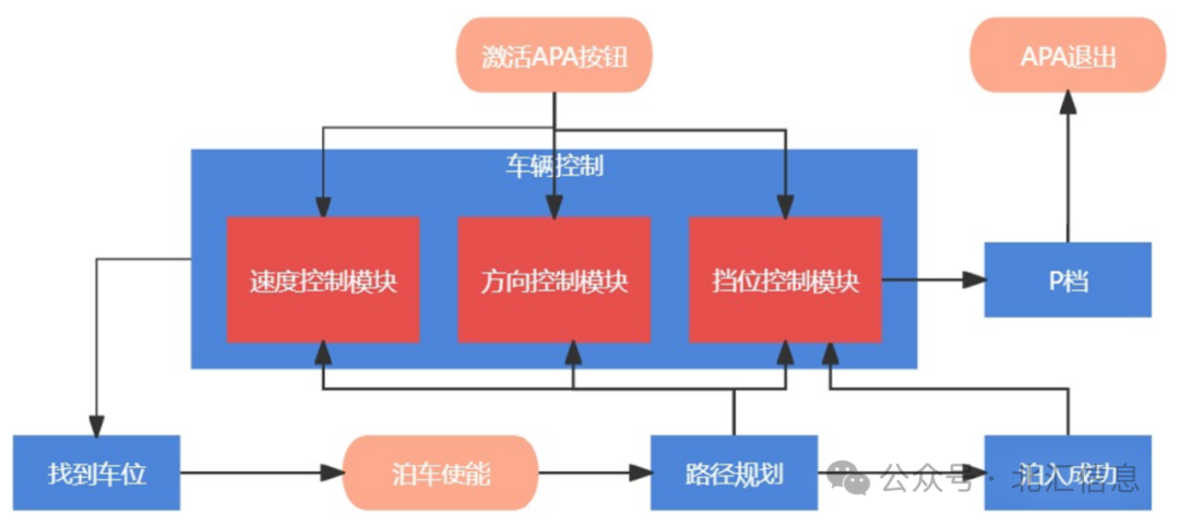

在车辆进行泊车时,超声波雷达可实时计算并输出车辆与周围障碍物的距离。控制器软件通过对超声波数据处理拟合出周围障碍物的轮廓、形状,相对位置等。以水平车位的泊车场景举例,驾驶员激活车辆APA自动泊车功能,车辆保持低速前进,结合超声波的感知融合数据,APA系统将识别可泊入的车位,驾驶员使能后,车辆将进入下一步路径规划、车辆控制等必要环节直到车辆泊入车位成功并退出APA自动泊车功能,如下图为整个APA自动泊车流程。

超声波雷达的基本仿真方法了解了超声波雷达的基本工作原理以及车辆布局后,需要关注的一些重要参数:
测量范围:超声波雷达最远探测距离;
FOV:超声波雷达水平视角范围,垂直视角范围。
雷达工作频率:工作频率对超声波的扩散、背景噪声、反射损失有影响,一般超声波雷达的工作频率在40kHz左右。

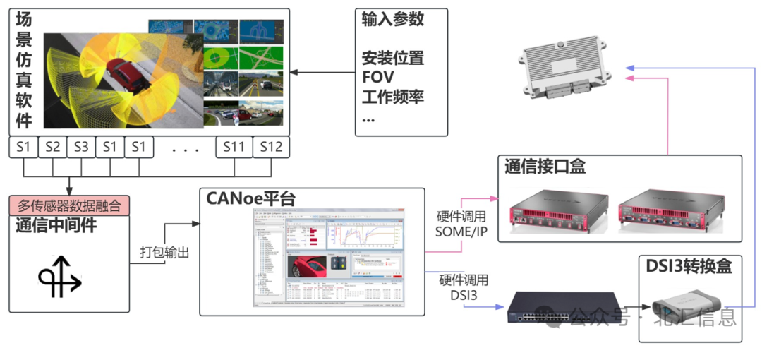

北汇信息在已交付的项目中完成了多种超声波仿真测试方案的实施落地。针对SOME/IP、CAN/CAN FD总线的超声波雷达仿真,CANoe结合VN1670、VN5650或其他通信接口盒,可为控制器提供精度更高、报文发送周期更稳定、故障注入类型丰富的总线仿真平台。
DSI3总线协议具备主从式一对多的异步单线电流电压型通信、自动分配ID、异步通信、低成本、抗干扰强、支持多种数据格式传输等优点,非常适用汽车功能安全等应用场景。
通过CANoe与VTD联合后,将仿真的超声波探测的障碍物距离输出至CANoe,CANoe将距离数据处理成符合要求的飞行时间数据格式并发送至DSI3通信设备,DSI3通信设备通过信号转换,将仿真的超声波数据发送至被测控制器,完成控制器的12路超声波数据仿真。

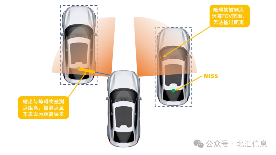

在VTD中使用完美传感器探测车辆周围障碍物的情况下,通常由于完美传感器障碍物检测特性,会存在一定的距离误差,完美传感器的仿真方案并不能对毫米级别的距离做出反应,为了弥补这部分的误差,需要做更多的额外算法来修正误差。这不仅占用了更多的计算资源,并且处理之后的结果也不一定能完美的修正误差。如下图。

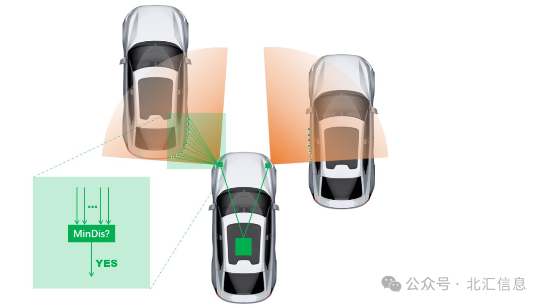

北汇信息为此提供了一套以光线追踪原理进行测距的超声波模型,相比使用12路的完美传感器,光线追踪的传感器模型能够提供毫米甚至微米级别的距离检测,并且将12路的传感器模型整合成一个光线追踪的超声波模型,极大地简化了工程的传感器布置,以及提高仿真的效率。模型的运行环境需要 NVIDIA CUDA环境的支持,支持配置超声波雷达的最远探测距离、FOV、安装位置等等,仿真频率等,如下为光线追踪原理图。
