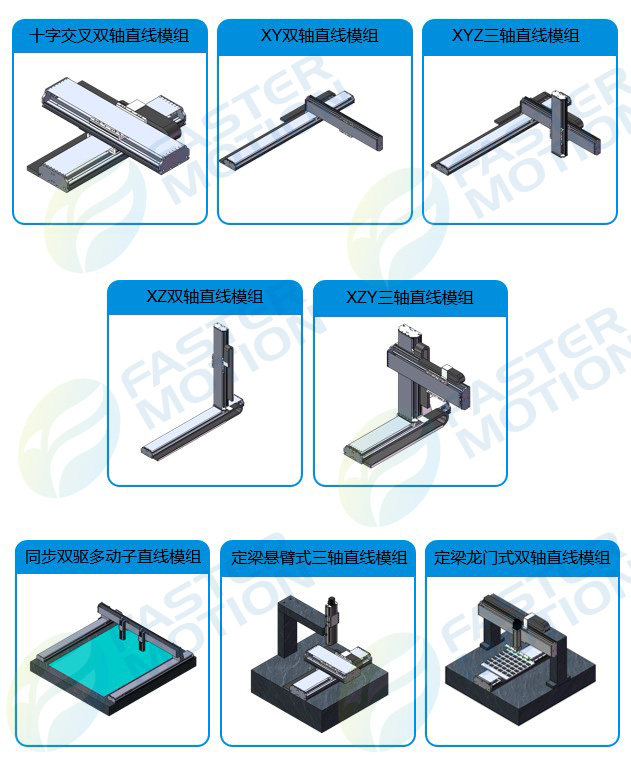

5、模块化
为了满足各种加工需求,FCL系列直线电机模组可进行各种模式的组合使用。
poYBAGQ073eAIBPyAAJhooIWO-I288.png?imageView2/2/w/1000飞创直线电机模组组成方式

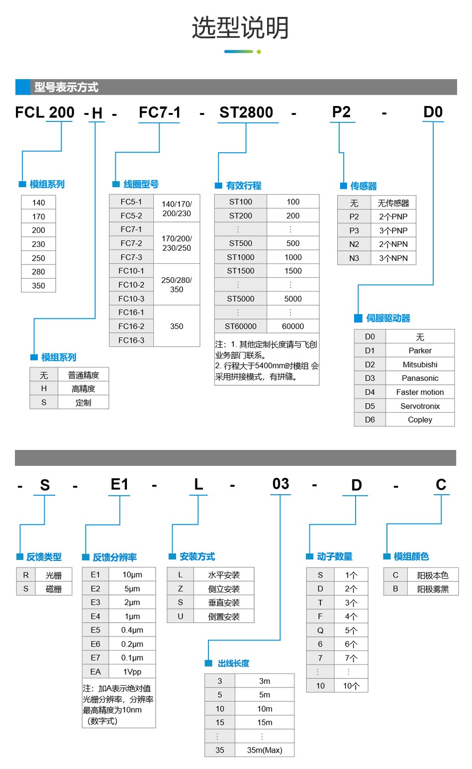

FCL系列直线电机模组选型
pYYBAGQ073eAH0XGAAOefrfNINo052.png?imageView2/2/w/1000
FCL系列直线电机模组选型
