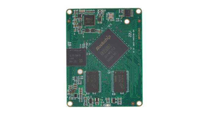

为了满足市场需求,武汉万象奥科基于瑞芯微Rockchip的RK3568设计了一款高性能核心板。它采用四核Cortex-A55架构,最高主频可达2.0GHz,同时集成Mali-G522EEGPU,支持4K@60fpsH.265/H.264/VP9解码和1080P@60fpsH.265/H.264编码。此外,RK3568支持多种接口,包括USB3.0、PCIe2.0、GigabitEthernet、MIPI-CSI、MIPI-DSI等。
RK3568核心板RK3568性能|参数
产品名称:HD-RK3568-CORE核心板
操作系统:Linux、Andriod
加密:支持硬件加密,保护用户应用软件版权
处理器:RockchipRK3568
主频:4核2.0GHz
内存:支持1/2/4/8GBDDR4
电子硬盘:eMMC8GB/16GB/32GB
LVDS:最大可支持1920x1080
MIPI¬_DSI:分辨率为2560*1440@60Hzfordual-MIPImode
HDMI:分辨率为Upto1080p@120Hzand4096x2304@60Hz
EDP:分辨率为Supportupto2560x1600@60Hz
MIPI_CSI:Upto4datalanes,2.5Gbpsmaximumdatarateperlane
SmartCard:SupportISO-7816
音频接口:支持
摄像头:1路MIPICSIRX,1路DVP
H.264:支持硬件编码、解码
USB:2路USB2.0,2路USB3.0
串口:10路
CAN-Bus:3路
以太网:2路,可支持千兆或百兆
PCIe:2路PCIe3.0
SD卡接口:3路SD3.0
I2C:6路
PWM:16路
SPI:4路
ADC:8通道10位
GPIO:152
机械尺寸:65mm*50mm

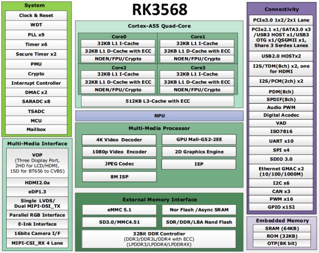

RK3568拥有多项技术优势,包括:
▎高性能处理器
采用四核A55架构CPU,G52GPU;内置NPU,可提供1T算力。
▎高可靠性设计
支持DDR及CPUCache全链路ECC。
▎内置自研ISP图像处理器
8M@30fps处理能力,强大的HDR功能,支持畸变矫正、去雾、噪点消除等功能。
▎丰富的显示、外设及拓展接口
RK3568拥有丰富的显示及外设接口,支持多屏异显,办公分屏更高效;支持2.5K屏,及集成eDP/MIPI/LVDS/HDMI等屏接口;支持USB3.0,可支持多达4路USB接口;支持PCIe3.0,可扩展WiFi6、5G等模块。
▎强大的视频编解码能力
支持4KH.264/H.265/VP9等多种格式高清解码,支持1080p60fps的H.264及H.265格式编码。

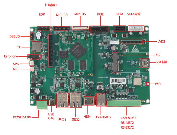

▎万象奥科RK3568评估板
▎评估板接口资源
RK3568评估板
HD-RK3568-IOT功能接口布局示意图
注:图片仅供参考,以实际销售产品为准
