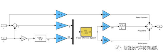

2、基于模糊控制的转速调节器设计
直流电机控制系统中,外环转速调节器采用模糊PID控制器.内环电流调节器依然采用传统PID控制器。从理论上讲.模糊控制器的维数越高。控制越精密。但是维数越高。模糊控制规则变得过于复杂,控制算法的实现相当困难。这是目前广泛应用二维模糊控制器的原因所在。
模糊控制输出量确定的过程:
①确定输入与输出变量的模糊子集和论域及其隶属度:
②设计模糊推理关系,确定模糊控制规则,以明确模糊关系矩阵:
③模糊决策,确定输出量在其论域上的模糊矢量:
④模糊判决,即将控制量去模糊化,得到确定的输出变量。进而得到相应的控制表。

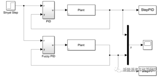

open_system('SimFuzzyPID')
open_system('SimFuzzyPID/Fuzzy PID')
% 设计传统的 PID 控制
open_system('SimFuzzyPID/PID')
C0 = pid(1,1,1,'Ts',Ts,'IF','B','DF','B'); % PID结构

GE = 100;
GCE = GE*(Kp-sqrt(Kp^2-4*Ki*Kd))/2/Ki; % Kp = GCU * GCE + GU * GE
GCU = Ki/GE;                           % Ki = GCU * GE
GU = Kd/GCE;                           % Kd = GU * GCE
% 模糊推理系统 Sugeno:
FIS = newfis('FIS','FISType','sugeno');
FIS = addvar(FIS,'input','E',[-100 100]);
FIS = addmf(FIS,'input',1,'Negative','gaussmf',[70 -100]);
FIS = addmf(FIS,'input',1,'Positive','gaussmf',[70 100]);
FIS = addvar(FIS,'input','CE',[-100 100]);
FIS = addmf(FIS,'input',2,'Negative','gaussmf',[70 -100]);
FIS = addmf(FIS,'input',2,'Positive','gaussmf',[70 100]);
FIS = addvar(FIS,'output','u',[-200 200]);
FIS = addmf(FIS,'output',1,'Min','constant',-200);
FIS = addmf(FIS,'output',1,'Zero','constant',0);
FIS = addmf(FIS,'output',1,'Max','constant',200);
% 模糊规则
ruleList = [1 1 1 1 1;...
            1 2 2 1 1;...
            2 1 2 1 1;...
            2 2 3 1 1];
FIS = addrule(FIS,ruleList);
sim('SimFuzzyPID')

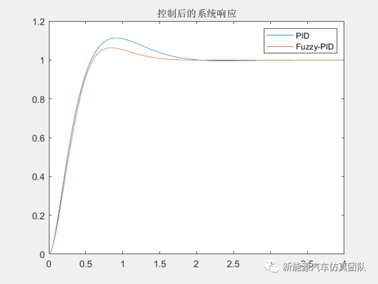

load('StepPID')
load('StepFP')
figure
plot(StepPID(1,1:401),StepPID(2,101:501))
hold on
plot(StepFP(1,1:401),StepFP(2,101:501))
hold off
title('控制后的系统响应')
legend('PID','Fuzzy-PID')

为分析模糊控制器控制性能.针对直流电机控制系统.利用模糊控制技术设计转速调节器.电流调节器依然采用传统PI控制.用Matlab/Simulink仿真工具进行了系统仿真。并和传统内外环均采用PID控制的系统指标进行了比较。
从仿真结果可以看出。模糊PID控制系统具有超调量小、鲁棒性和抗负载扰动能力强的优点。由于模糊PID的设计比较简单,容易实现,控制效果也更出色。
