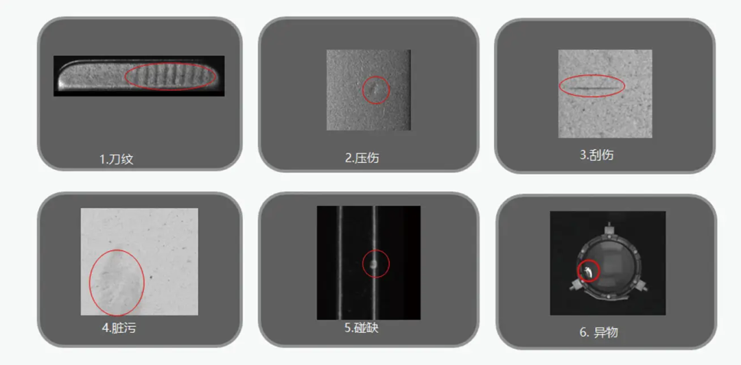

不同缺陷的种类复杂
类间差异大,工业品的外观缺陷复杂多样,不同类别的缺陷之间形态特征可能差异极大,这种差异导致检测算法的普适性不强,许多缺陷需单独开发检测算法,开发复杂度极高。   类间模糊性大,类间模糊是类间差异大的另一极端,即不同类别的缺陷的表观特征具有一定的相似性,难以区分缺陷的种类,也就无法准确判断缺陷产生的原因,无法给产品准确定级。   背景复杂,在生产场景中难以将缺陷和背景完全分离,缺陷特征不明显。

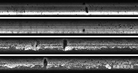

同类缺陷的差异较大
如下图中的铁轨表面缺陷和带钢表面缺陷,由于生产过程中光照条件、生产批次不同、设备状态等因素的影响,同类缺陷的大小、对比度和灰度值等表观特征呈现较大的变化,缺陷特征并不服从同一分布。
d295a818-17a2-11ee-962d-dac502259ad0.png?imageView2/2/w/550
