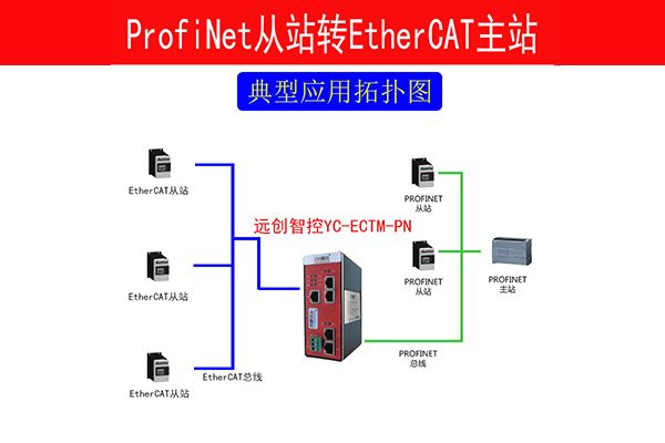

远创智控YC-ECTM-PN支持EtherCAT转PROFINET实现PROFINET网络与EtherCAT网络的互连互通。该网关可实现双向数据交换,实现EtherCAT设备和PROFINET控制器的数据交互。

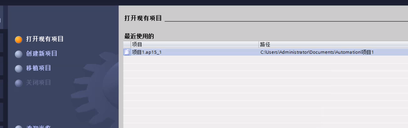

1、首先打开博图新建plc设备

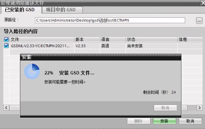

2、找到EtherCAT转PROFINET网关的gsd文件添加之后模块进行组态;

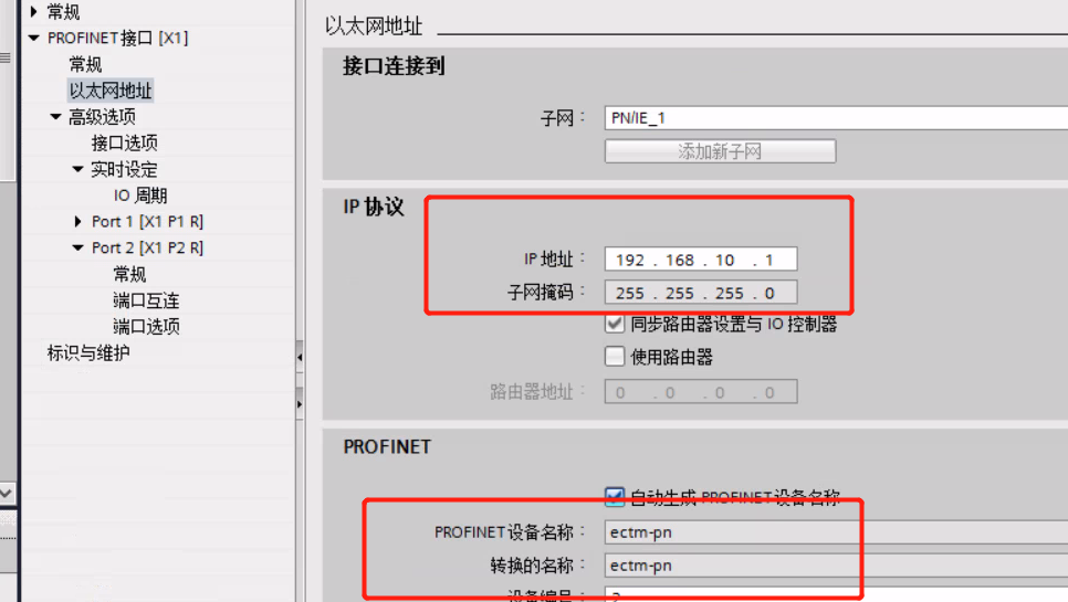

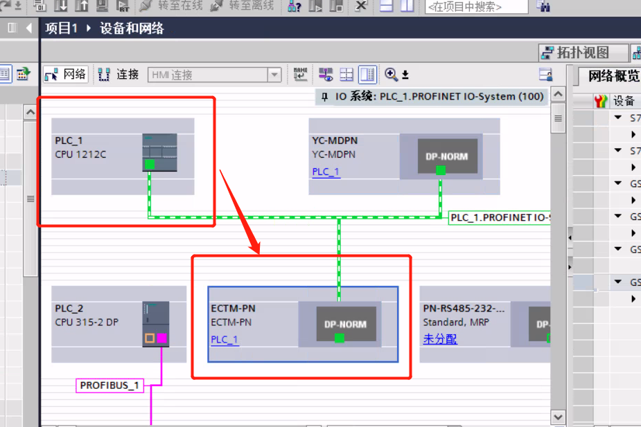

3、设置EtherCAT转PROFINET网关YC-ECTM-PN的IP地址和设备名称并将ip和设备名称设置的跟网关一致,否则无法通讯。

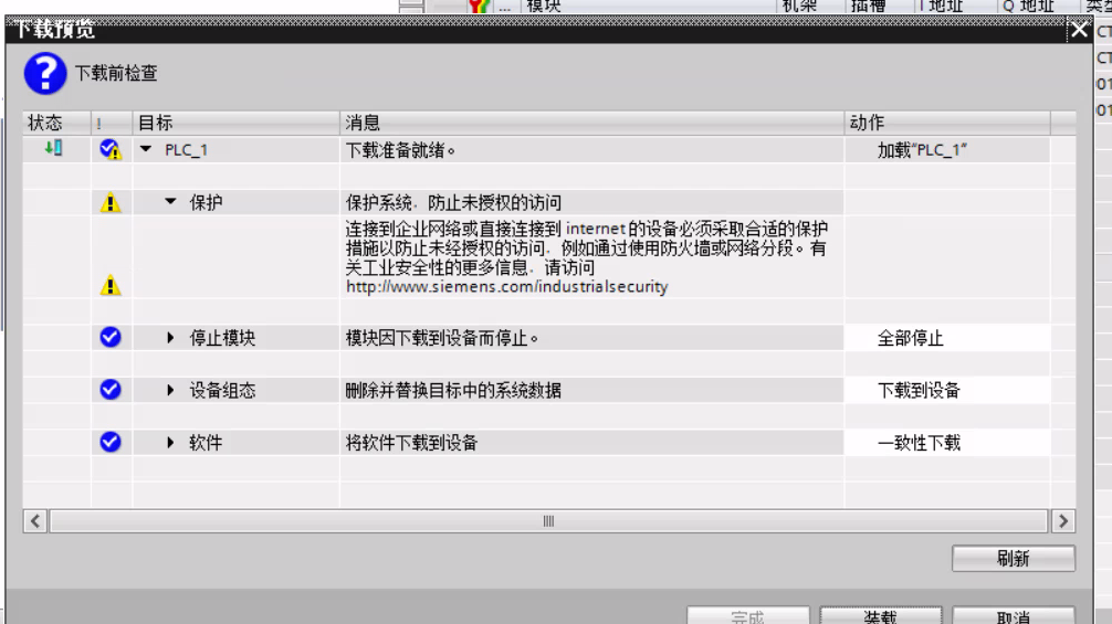

5、把组态信息下载到西门子1200plc中,在线全部绿灯为组态正常。
poYBAGSfl1SAKtnIAALcgabFOJY206.png?imageView2/2/w/550

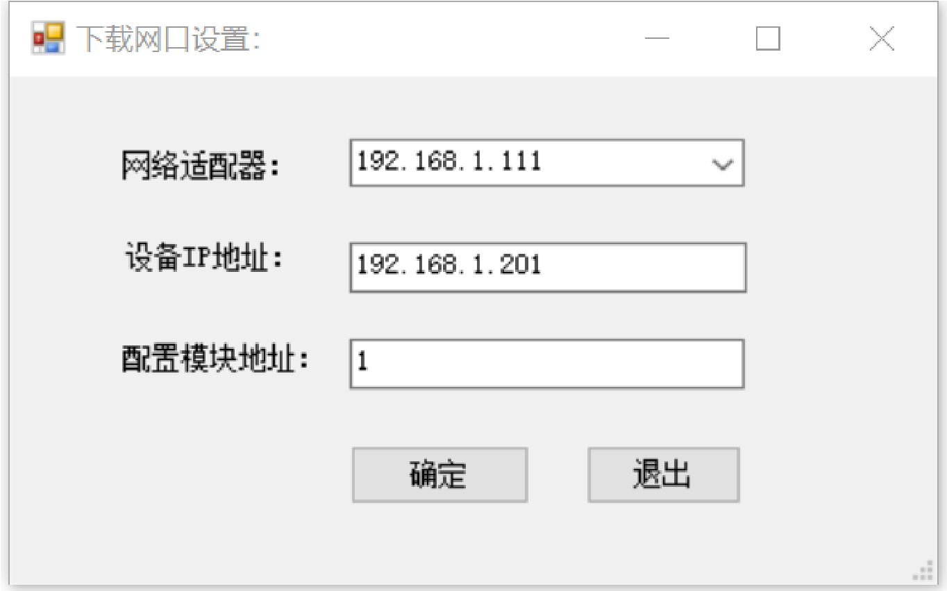

pYYBAGSfl1yAcFPnAACKLNP6cng941.png?imageView2/2/w/550

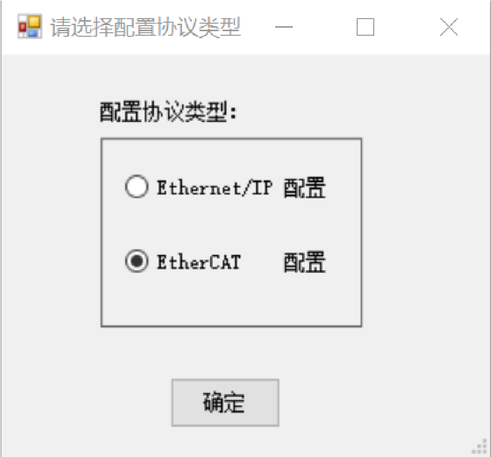

8,点击菜单栏“工具——在线”,在弹出的窗口中,选择“EtherCAT 配置”。
pYYBAGSfl2WAadsJAABnBOGSmOI150.png?imageView2/2/w/550

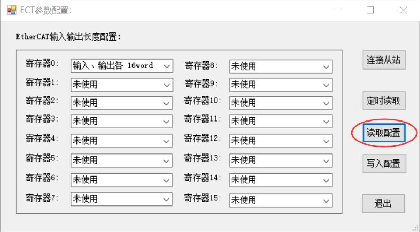

10,点击“读取配置”按钮后,显示网关目前的实际数据长度配置:
poYBAGSfl3iAGd5mAAOVk9z3PHo867.png?imageView2/2/w/550

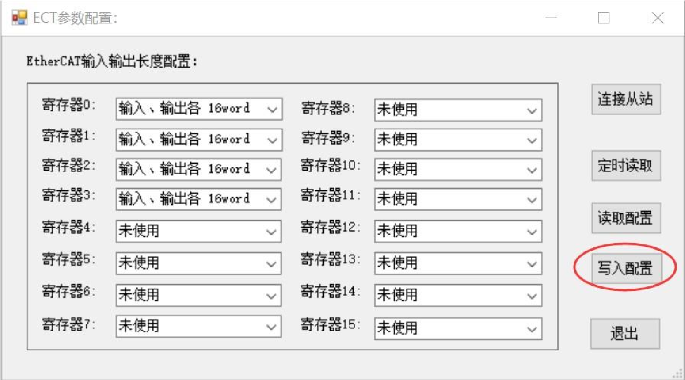

11,填写用户需要的输入、输出数据长度,注意数据长度是累加的,点击“写入配置”按钮:
poYBAGSfl3-AFf6KAAOxOgKii3Y374.png?imageView2/2/w/550

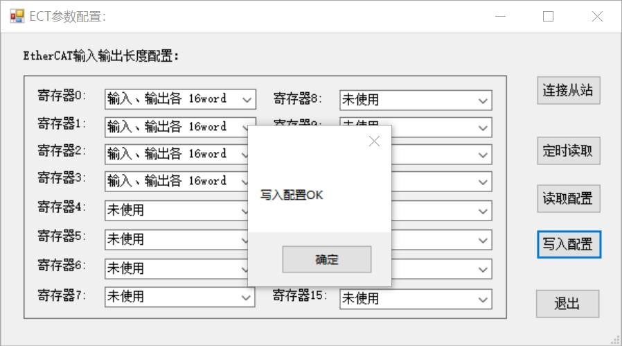

12,写入成功后,会弹出 OK的对话框。
poYBAGSfl4iAB1D0AAEplLuuPfo186.png?imageView2/2/w/550
设置完毕后,网关拨码的第 8位拨到 OFF,然后重新给网关供电。
