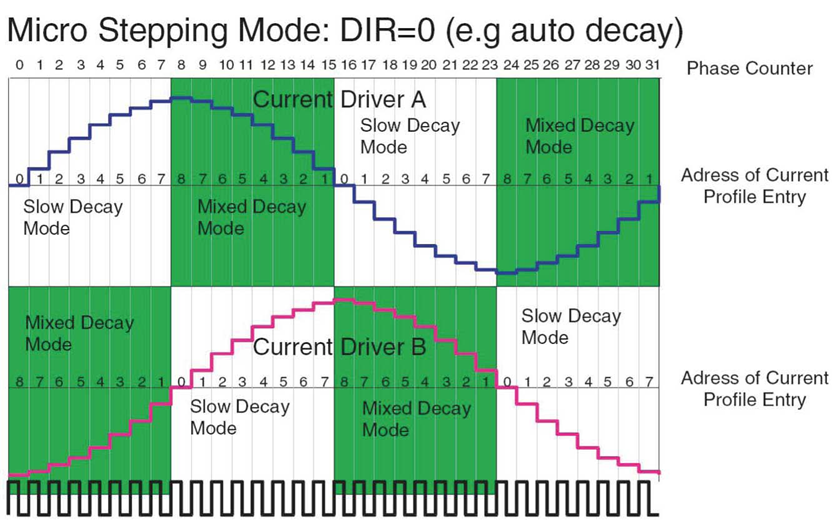

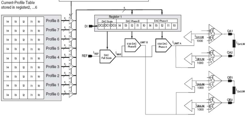

L9942步进电机控制器具有全步、半步和微步模式。微步模式提供32个可编程电流调节步进,步进角度超过360°。这意味着每个象限有8个不同的电流水平。
图 1 L9942的微步模式
每一步电流都由PWM控制调节,PWM开启时间由振荡器固定,关闭时间由测量的电流设置。通过查找表将高压侧开关提供的内部电流镜反馈与预设(可编程)电流值进行比较。当相位中的电流与查找表中的值匹配时,相位将关闭,直到下一次PWM接通。因此,通过输出的PWM控制,电流正弦波以32步近似。这也适用于半步和全步操作模式。
图2 L9942电流调节框图

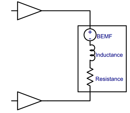

电机电压可以用一个由电阻、电动和电感三个分量组成的方程表示。
公式1
电阻分量(Rwindings)在确定预期的堵转电流方面起着很大的作用。当电机不旋转时,唯一限制电流的是绕组电阻。
当应用PWM信号时,电机(Lwindings)的电感被利用。当设置PWM频率时,电感会产生恒定或平滑相位的电流,以便电感在PWM关闭期间支持绕组中的电流。
BEMF是当永磁电枢在定子内部(或周围)旋转时,电机产生的电压。当转子旋转时,绕组会经历一个变化的磁场,这种变化的磁场会产生与变化磁场速度直接相关的BEMF电压。

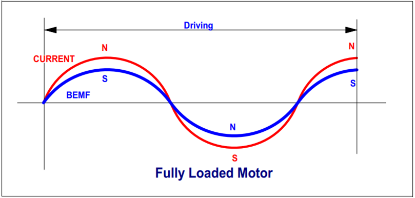

在部分负载的电机中,反电动势发生了变化,以增加驱动转矩占制动转矩的百分比。随着外部载荷的增加,这种变化会继续,直到载荷超过潜在扭矩能力。此时,电气旋转和机械旋转之间的同步停止,将会造成电机堵转。
下图中,在满载电机中,扭矩需求增加,在反电动势进一步移动的瞬间,输出扭矩减小,最后电机停止旋转。
图5 满负载电机的BEMF相移
上图中注意到:注意电流和BEMF的完全对齐(译者注:指的是相位相同)。

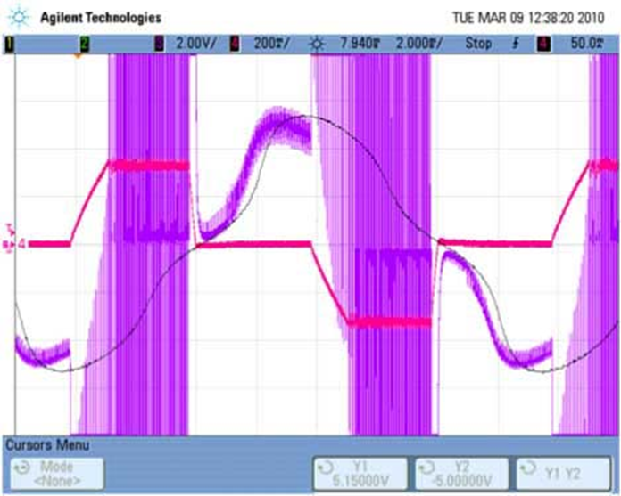

为了更容易地看到转矩对反电动势的影响,以下是一个以全步进模式驱动的电机。下图9显示了在全步进模式下驱动的空载电机。红色是电流,紫色是相位上的电压。细黑线估计反电动势。
图9 以全步进模式驱动的空载电机
在空载电机中(图9),反电动势引导相电流。这表明旋转磁场提供的能量比保持转子旋转所需的能量更多。反电动势电压的不规则形状表明在360°循环中存在旋转加速和减速。
在负载水平较高的电机中(图10),反电动势信号与实际驱动器信号更加一致。换句话说,原因和结果之间的相位差较小。如果负载增加到一定水平以上,则在驱动电机时可能会出现阶跃损耗。

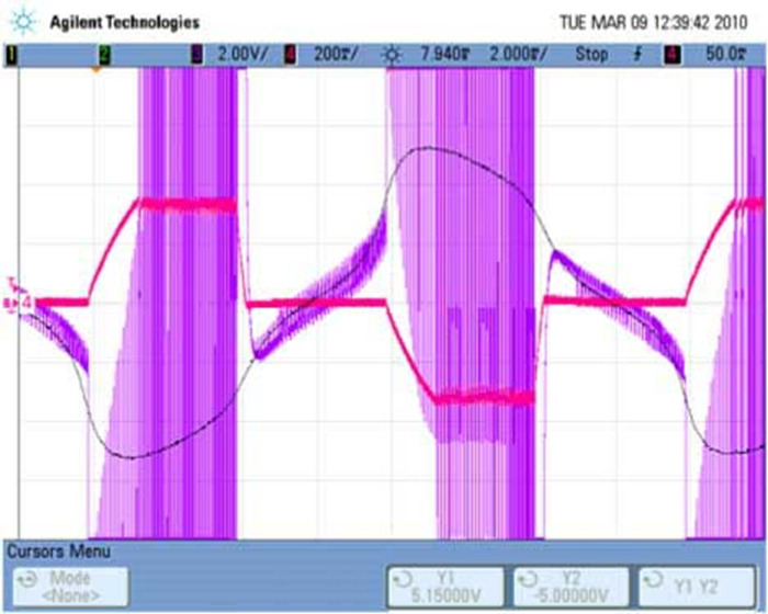

3.2.2 堵转电机上的BEMF
将图9和图10与堵转转子波形(图11)进行比较,说明堵转电机和运行电机之间的差异。同样,这些数字是使用全步进电机完成的,以更好地说明这些条件下的BEMF。
图11 硬堵转模式下的电机
图11显示了在非驱动间隔期间几乎没有反电动势。这是可以理解的,因为BEMF是转子运动的直接结果。如果堵转转子中有一些移动,则可以看到BEMF(图12)。图12显示了“松散”堵转电机中BEMF的不规则性质。

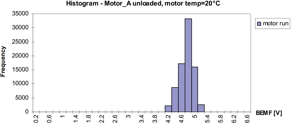

通过微处理器模拟数字采样,可以在短时间内获得数千个BEMF读数。根据该信息生成了值的直方图。这提供了对预期的理解。
对于以下直方图,如图所示,使用了L9942和8位微控制器。L9942的步进时钟频率设置为2 kHz,微步进模式下的峰值电流设置为400 mA。
每个ADC样本都是在零电流步骤结束时采集的。这确保了最一致的BEMF读数。
图14 20℃下空载电机的BEMF直方图
其中:
  • 检测到的最小BEMF电压=3.6 V
  • 检测到的最大BEMF电压=6.6 V
  • 平均检测到的BEMF电压=4.7278 V
  • 标准偏差=0.2007 V

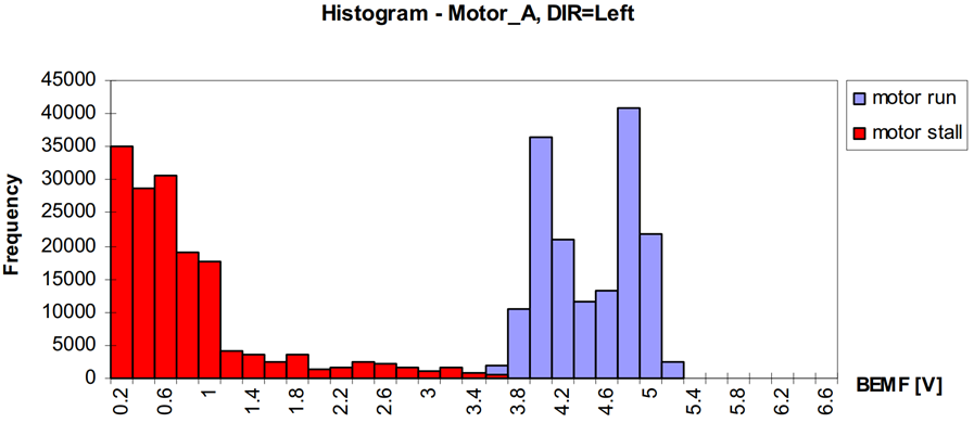

现在比较堵转转子BEMF和运行中的BEMF。
图15 空载和堵转电机在热态和冷态下的组合直方图
从图中可以看出,有些情况下,堵转转子的BEMF与运行的BEMF值重叠。这只是由于转子振动导致BEMF高于零。从统计数据来看,这种重叠是最小的,因为大多数情况下,BEMF比平时低得多。
在这个例子中,BEMF阈值被设置为大约2 V。由于绝大多数堵转转子的BEMF测量值都远低于这个水平,因此使用该阈值可以进行可靠的检测。如果您查看有效检测此电机堵转所需的时间,我们发现独钻可以在电机的一个机械旋转内检测到。
图16 一台电机堵转检测时间直方图(右侧是左侧的缩放比例)
“电流周期”是指进行一次360°电旋转的持续时间。在本例中,转换为以2 kHz或16 ms的频率步进32次。在10个半周期或80 ms内,100%的时间检测到堵转。
