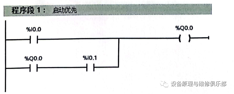

1、电动机启动优先的控制程序
注释:I0.0是启动按钮,接常开触点,I0.1是停止按钮,接常闭触点。启动优先于停止程序如下图1
53646ee4-1d1a-11ee-962d-dac502259ad0.png?imageView2/2/w/1000
图1

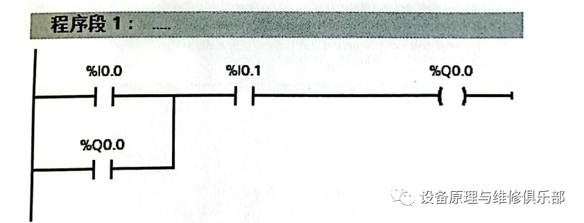

优化后的程序如图2所示:
53bdbc24-1d1a-11ee-962d-dac502259ad0.png?imageView2/2/w/1000
图2

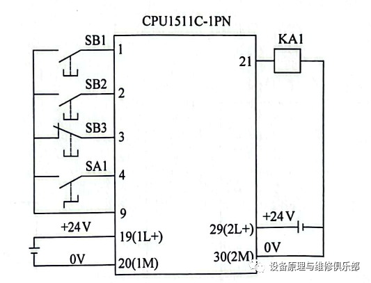

2、实现电动机的启/停控制和点动控制
注释:I0.0是启动,I0.2是停止,I0.1是点动。Q0.0是正传输出。原理图如图4所示:
53de9a52-1d1a-11ee-962d-dac502259ad0.png?imageView2/2/w/1000
图4
