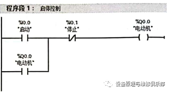

③在“程序编辑器”中,输入如图3所示的程序,此程序能实现启停控制,再保存程序。

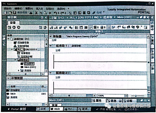

④在TIA 博途软件项目视图的项目树中,双击“Main[OB1]”,打开主程序块“Main[OB1]”,选中新创建的函数“启停控制(FC1)”,并将其拖拽到程序编辑器中,如图4所示。至此,项目创建完成。

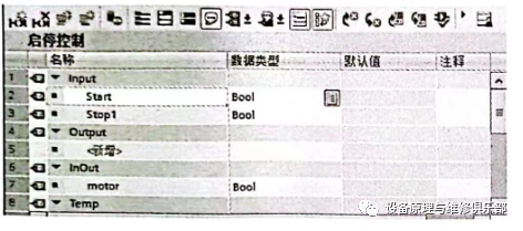

③在TIA博途软件项目视图的项目树中,双击函数块“启停控制(FC1)”,打开函数,弹出“程序编辑器”界面,先选中Input(输入参数),新建参数“Start”和“Stopl”,数据类型为“Bool”。再选中InOut (输入/输出参数),新建参数“Motor”,数据类型为“Bool”,如图5所示。最后在程序段1中输入程序.

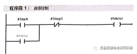

如图6所示,注意参数前都要加“#”。
