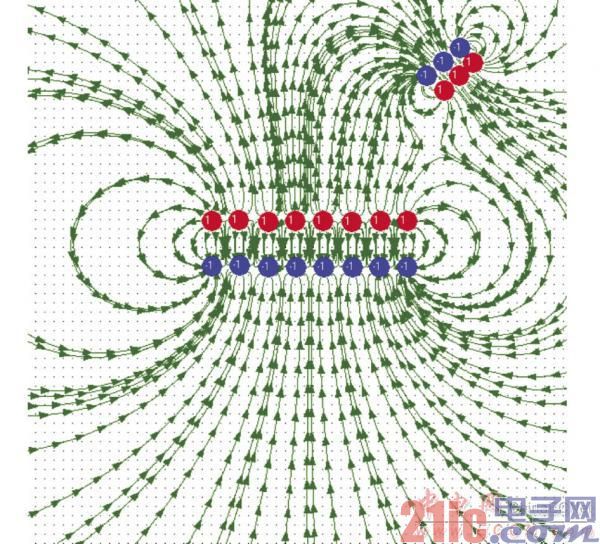

我们从电容式触摸的基本概念着手。电容本质上是两个由绝缘体分隔的导体。根据绝缘体的类型、导体的面积以及两个导体之间的距离,电容的大小将有所不同。公式1给出了以上各个因数之间的基本关系。C代表电容的值,A代表两个导体的重叠面积,两个物理常数
分别代表自由空间的介电常数和绝缘材料的相对介电常数,D代表两个导体之间的距离。
公式1:电容公式。
电容两极板之间的空间通常是决定电容大小的主要因素,而连接两个相对极板的电场线对电容值也有影响。关于典型双极板电容的电场线示例图,请参见图1。在电容式触摸系统中,触摸传感器使用从电容发出的电场线来检测触摸,而不是使用两个导体之间的电场线。
图1 双极板电容的电场线示例图
