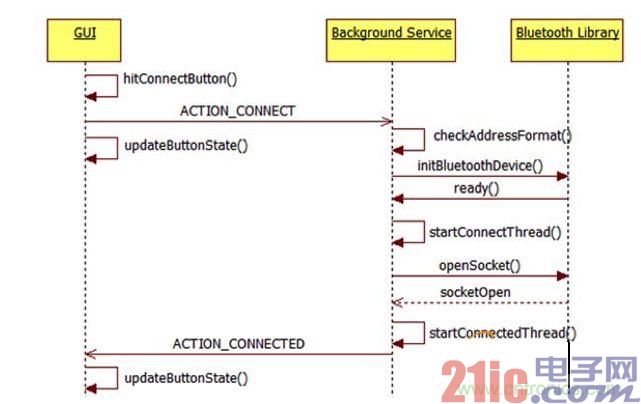

蓝牙连接流程:
下面是蓝牙的连接原理图,首先通过界面GUI点击连接按钮通过连接按钮的事件hitConnectButton()来发出连接命令,命令ACTION_CONNECT发送给后台服务Background Service通过checkAddressFormat来检查地址格式,然后通过initBuletoothDevice()来调用蓝牙连接库BlueTooth Library来初始化蓝牙连接。当蓝牙连接库返ready()的时候Background Service开始启动连接线程startConnectThread(),接着打开蓝牙连接socket,当返回socketOpen时启动socket连接池管理socket。然后Background Service返回给GUI命令ACTION_CONNECTED,表示连接成功。同时通过updateButtonState()来更新界面的显示状态。

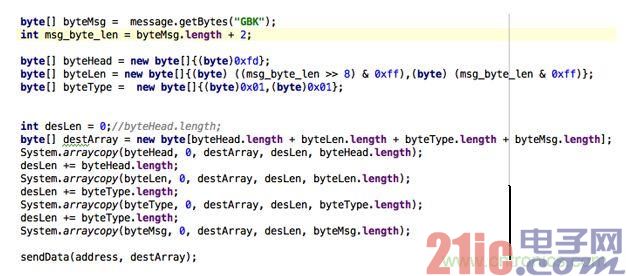

数据格式生成代码:
下面是从android手机端发送给发声模块的数据帧结构。下面的代码就是怎么样在android上用java代码生成这样的数据格式。经调试该发声模块目前能接受的是GBK的数据编码格式,所以我们用message.getBytes(“GBK”)来生成该编码格式。Msg_byte_len是数据帧总长度,byteHead代表帧头,byteLen代表数据区长度,byteType代表命令字和命令参数,然后将这些数据组合在destArray中,发送到发声模块上,发声即可。
