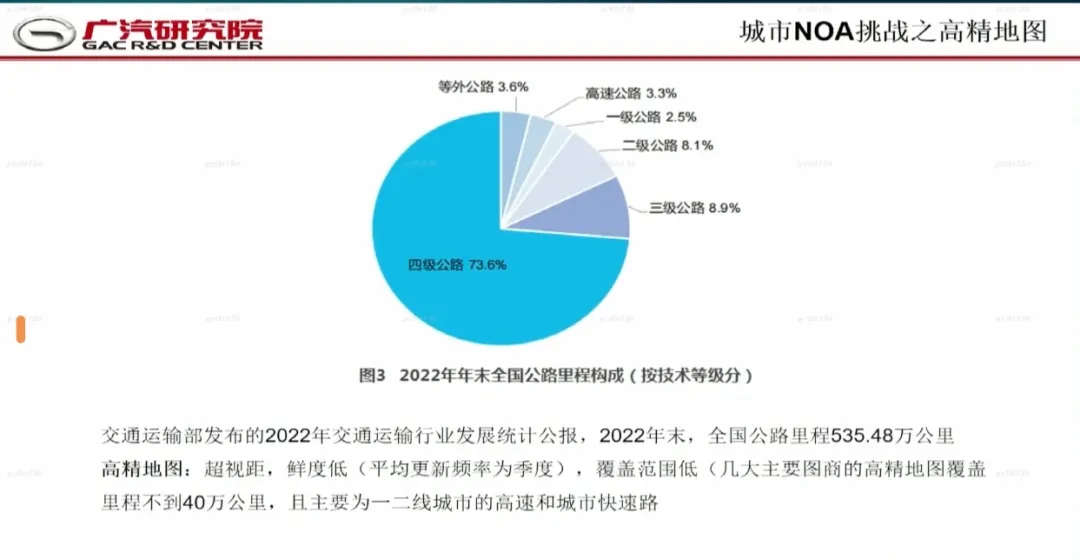

不过,随着NOA从高速向城区的推进,高精地图里程覆盖率低的致命缺陷和车企迫切想要快速开通更多城区NOA的要求的矛盾逐渐变得不可调和了。据公开数据显示,全国公路总里程535万公里,而高精地图的覆盖里程不到40万公里,覆盖率不足8%!

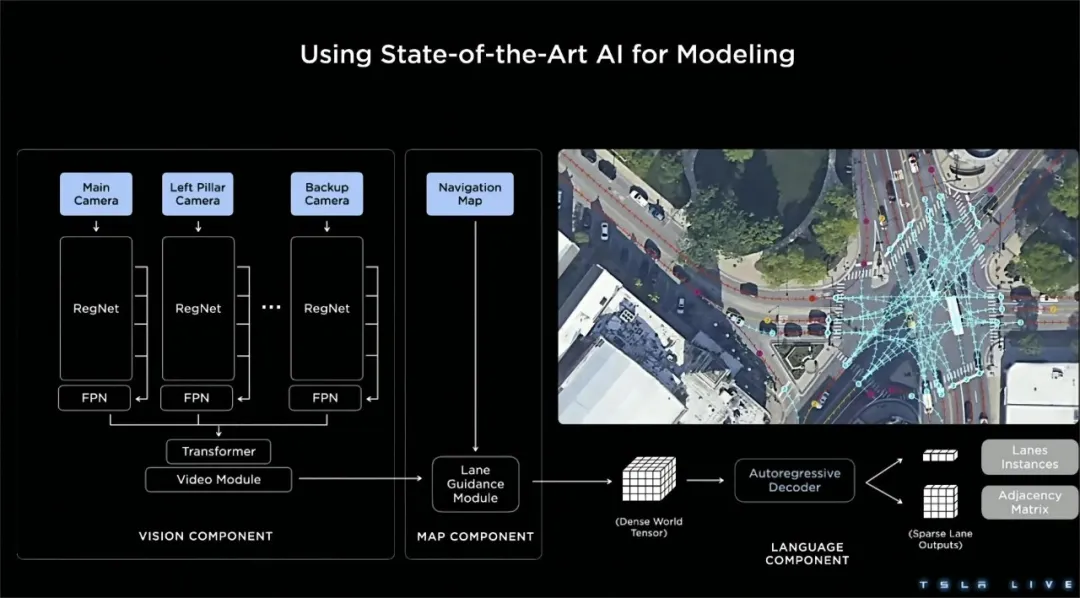

2021年6月份,大洋彼岸的特斯拉向用户推送了基于纯视觉方案且不依赖高精地图的城区NOA,同年8月份,特斯拉召开AI DAY,基于Transformer的BEV横空出世,依赖Transformer的自注意力机制和长时序融合,可以在车端进行道路环境的实时重建。
图片来源:特斯拉

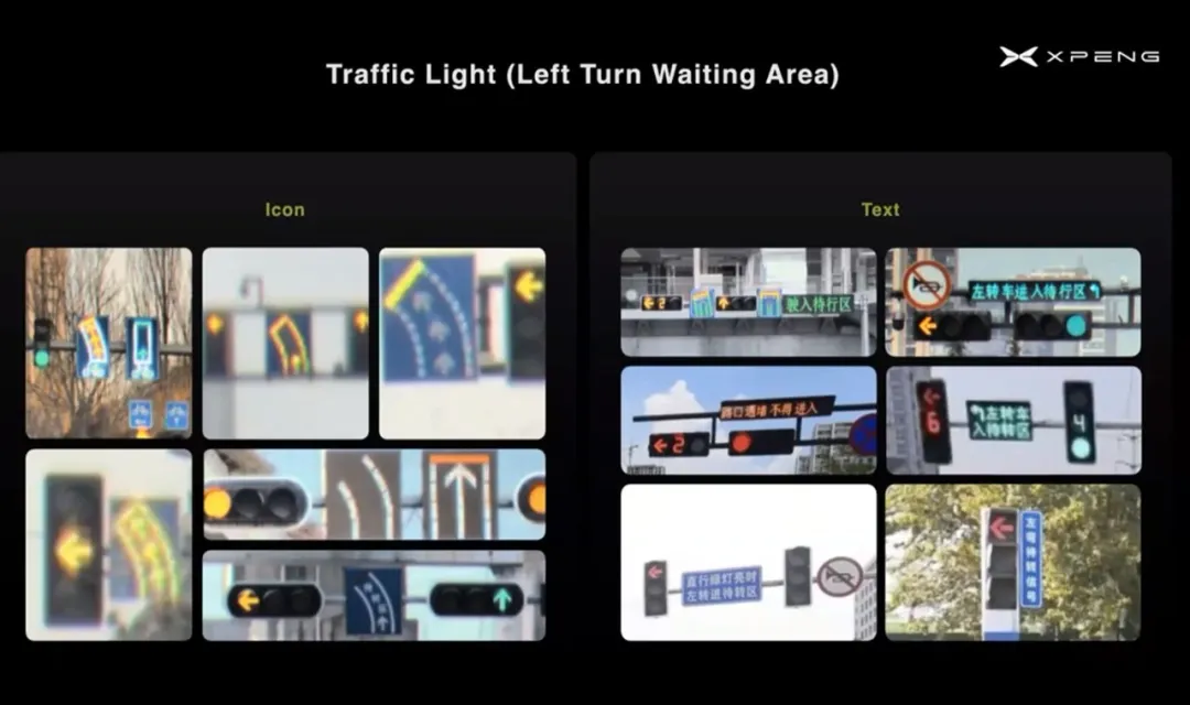

小鹏汽车曾经在去年的CVPR会议上分享过中国复杂的交通环境,比如这个左转等待区的信号指示既有红绿灯,还有数字、图案和文本,假若没有地图提供的信号灯与车道之间的绑定关系等先验信息,很难正确认识哪个车道匹配哪个信号灯,而且这里的文字标识必须经过OCR,再通过自然语言处理技术进行语义的理解,显然会对车端的实时感知提出巨大的挑战。即使强如特斯拉,他们那位印度裔的自动驾驶负责人也在去年的CVPR会议上吐槽过在某些场景下利用车端实时感知判断车道数量的困难。不要问元芳你怎么看?您看到图中这么复杂的左转等待区,一时之间也不知道应该怎么办,在这样的场景下,地图的作用马上就能得到凸显。

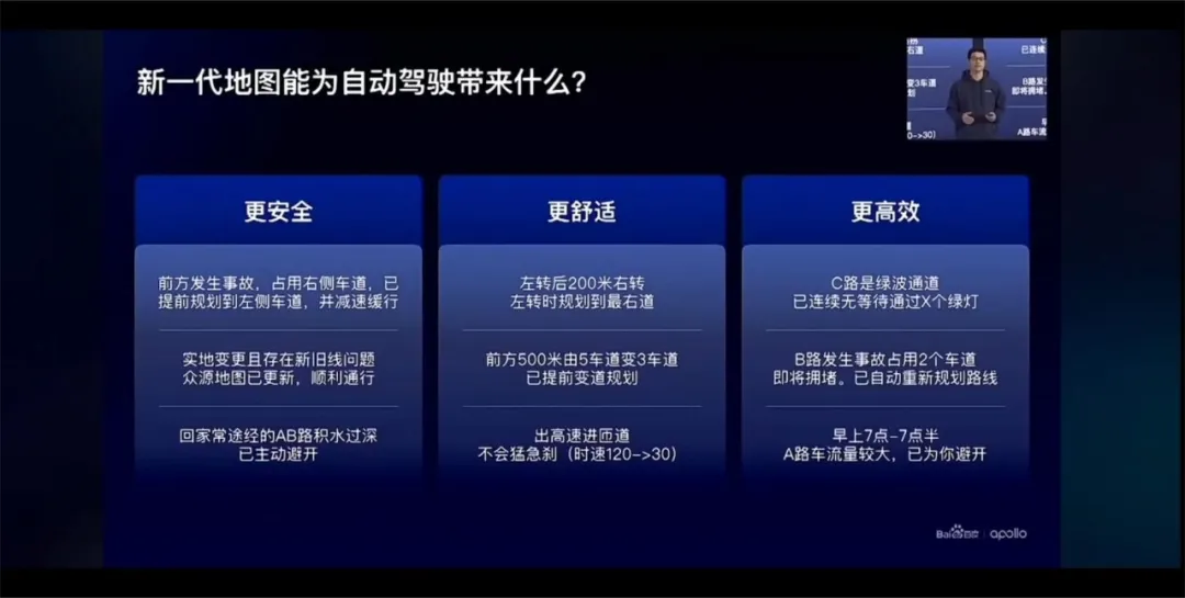

受限于功耗、成本、尺寸,摄像头和激光雷达的感知距离一般都在200米以内,受限于BEV和OCC计算量会随着感知距离的增加呈三次方增长,车端的高精度实时感知距离一般都在100米以内。对驾驶行为来说,前方三五百米处的道路信息也会影响驾驶决策,并直接决定驾驶的舒适性、效率和安全性,超视距感知能力有助于智驾系统实现更安全、更舒适、更高效的驾驶体验。
图片来源:百度
