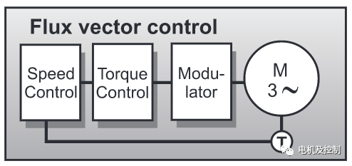

矢量控制是转子磁链定向,将电机定子电流分解成转矩电流分量和励磁电流分量以实现解耦。可以按照线性系统的控制理论方法来设计转速和磁链的PI控制器,从而可以实现连续控制,如下图。
6ad07afe-23ec-11ee-962d-dac502259ad0.png?imageView2/2/w/1000
图1
首先,转子的速度以及相对于定子磁场的角位置等信息通过脉冲编码器被反馈回来。电机的相关电气特性被数学模型化,加之使用高性能微处理器比如DSP来处理采集到的数据。并通过调制器将电压、电流和频率等控制变量给定到交流异步电机,这样一来,电机的转矩被间接控制,可以达到零速满转矩,控制性能十分接近于直流传动。
这里我们为了达到快速的转矩响应和较高的速度精度,反馈装置是必需的。这使得成本上升并且增加了传统交流电机的复杂性。同样,调制器的使用降低了输入的电压和频率信号与电机的实际要求之间的通讯速度。虽然电机的机械结构简单,但是传动装置的电气结构比较复杂。
此外,转子的磁链定向容易受到电机转子参数(转子电阻和电感)变化的影响,电机动态运转时,转子参数变化不易测,降低了控制系统的鲁棒性。
鲁棒性(robustness)就是系统的健壮性。它是在异常和危险情况下系统生存的关键。

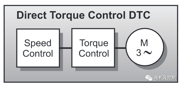

而直接转矩控制则是定子磁链定向,在定子坐标系下分析电机的数学模型,计算控制电机的磁链和转矩,不用复杂的坐标变换。按照非线性的控制理论方法来设计离散的两点式BANG-BANG控制器。
6ae521b6-23ec-11ee-962d-dac502259ad0.png?imageView2/2/w/1000
图2
控制变量为电机磁通和电机转矩,不需要调制器也不需要转速计或编码器等设备来反馈电机转速或电机轴的位置。
使用DTC控制,在40HZ以下典型的转矩响应时间在1到2ms,而带编码器的矢量控制和直流传动响应时间在10-20ms之间。开环的PWM传动响应时间超过100ms。
虽然动态响应比PI控制块,但是转矩脉动也随即而来。此外,带积分环节的磁链电压模型在低速时的适用性值得商榷,导致直接转矩控制在低速时控制性能不佳。此外,电动机运行一段时间之后,电机的温度升高,定子电阻的阻值发生变化,使定子磁链的估计精度降低,导致电磁转矩出现较大的脉动。如果多个电机并联到
直接转矩控制的逆变器上,这些电机是被作为一个大的电机来控制的。此时没有任何关于单独一个电机的信息。如果电机数量会发生变化,或者电机功率小于逆变器额定功率的1/8,推荐使用标量控制。(ABB手册)
