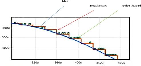

  通过数模转换器解释的噪声整形
  如果我们的普通数模转换器包括噪声整形,将会怎样?我们允许数模转换器整形噪声。我们让它不只给出一个数字,而是两个或三个数字,使平均值接近理想状态。
  图 1:时域中普通数模转换器与噪声整形数模转换器的比较(Ideal: 理想状态;Regular DAC: 普通数模转换器;Noise shaped: 噪声整形)

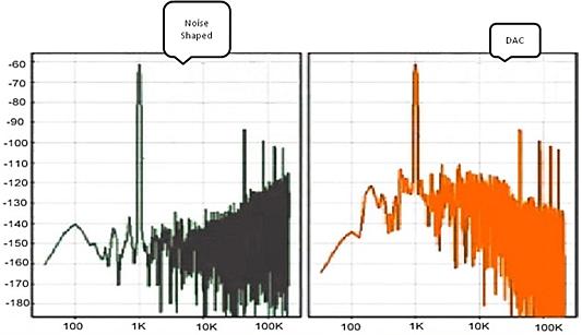

  图 2:频域中噪声整形与普通数模转换器的比较(Noise Shaped: 噪声整形;DAC: 数模转换器)
  如图1所示,如果我们真地遵循绿色模式,我们就会将数值上下移动一点。看起来似乎很糟糕,因为我们已经为此数模转换器增加了噪声。它甚至没有使数值保持稳定。我们没有引入任何新级别,它们早已存在于普通的数模转换器中。
  现在,看看图2中两个系统的傅立叶分析。令人惊喜的是,我们原以为会有损性能的绿色的东西,实际上却使数模转换器运行地更好。与普通数模转换器相比,噪声整形数模转换器中噪声低于1KHz的区域更小,因而能够更好地代表1KHz信号。
