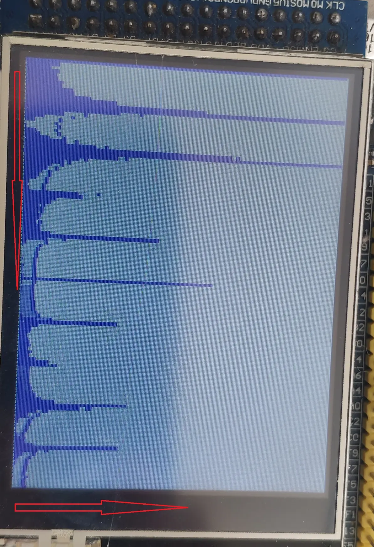

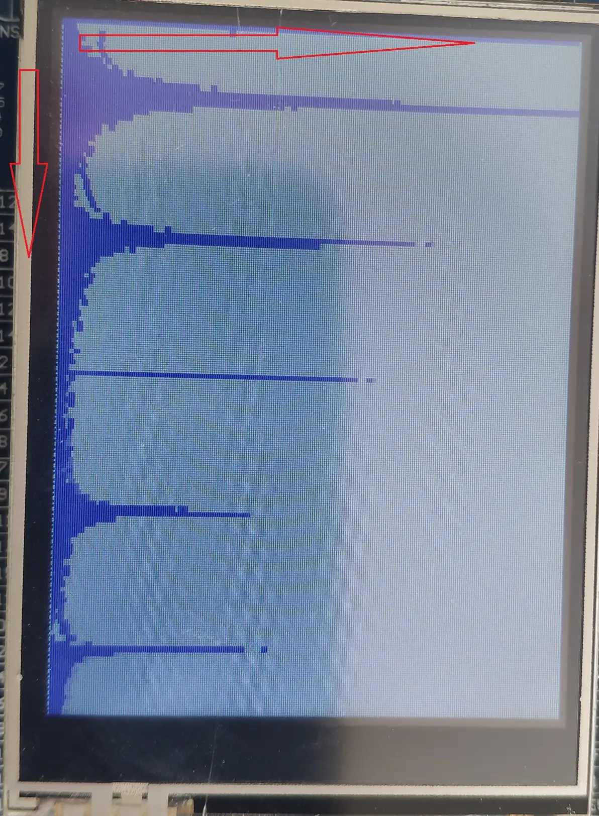

1:串口输出测试数据.(主要是查看数据结果准确度)
2:将数据进行变换完成之后就是将数据在屏幕上显示出来.
设置TIM2 PWM频率
arr = 50-1 psc = 72-1   TIM2_Init(50-1,72-1);
采集频率=PWM频率=(72000k/(psc+1))/ARR
f=20kHz,最大采集频率10kHZ.
分辨率: 20kHz / 256 约为 78Hz.
为了方便测试我让单片机的PB4和PB5分别输出不同的PWM波之后进行检测.
arr = 1000-1 psc=72-1    TIM3_PWM_Init(1000-1,72-1);
f=1kHz
TIM_SetCompare1(TIM3,500);//PB4 占空比50%
TIM_SetCompare2(TIM3,700);//PB5 占空比30%
观察输出...
↓方向是频率(每一粒蓝色色块代表一种频率一共256种),
→方向是各次谐波幅值(避免超出屏幕范围所以进行了一些限制).
PB4引脚变换结果
PB5引脚变换结果
