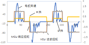

本文所分析的零速换挡是指电动车在静止条件下进行换挡操作,换挡是指R(倒挡)、N(空挡)、D(前进挡)挡位之间切换;零速换挡抖动是在车速静止下换挡出现的抖动。图1是在零速换挡时采集的整车网络数据,由图可知,整车换挡时的确出现了抖动现象,且由D挡切换R挡时,整车抖动程度比由R挡切换成D挡时要剧烈,从数据曲线可以看出每次换挡时电机转速均会持续波动一段时间,然后车速再趋于零速,零速换挡抖动对电动汽车的驾驶感受、舒适性等均有影响。

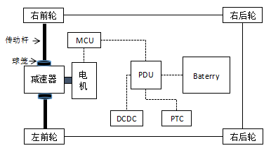

本文所分析的电动汽车为纯电动汽车,电动汽车工作原理是通过电池系统提供电池能量给到MCU(电机控制器),通过MCU进行交直流逆变转换,再通过减速器进行降速提扭,最后通过传动杆进行机械传递将驱动电机输出扭矩传递到轮边以驱使整车驱动。图 2为电动汽车基本架构,可见其传动系统主要包含驱动电机、减速器、球笼及传动杆等。

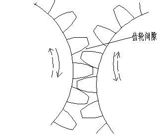

驱动电机与减速器、减速器与球笼、球笼与传动杆之间均为纯机械连接,主要通过花键联结,花键结构如图3所示。整车在零速换挡时不论是由D挡和R之间的相互切换,还是起步时N挡和D挡、N挡和R挡之间的切换都会改变传动系统的传动力方向,导致不同部件花键齿之间来回切换,引起整车抖动现象;同时,多部件花键联合传动也会加剧换挡抖动。
动力由驱动电机输出时,不论是换挡到R挡还是D挡,电机的花键首先会带动减速器花键转动。根据整车策略,此时刹车踏板并未松开,整车有蠕行扭矩,蠕行扭矩加载梯度较大,在电机花键带动减速器花键转动的一瞬间齿与齿啮合,会出现打齿、咬齿等现象,经过多级放大整车抖动加剧、电机转速波动幅度大。

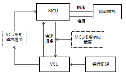

图4为零速换挡策略流程图,换挡时整车需求蠕行扭矩并将命令发给VCU(整车控制器),VCU按需求向MCU发送扭矩请求,MCU实时响应扭矩,MCU接收扭矩命令后对电机分配电流、电压以驱动整车行驶,本文为了验证零速换挡抖动效果,蠕行扭矩设置在±1NM以内。
原车MCU扭矩响应精度和VCU请求描述如下:
1)  MCU扭矩响应:
①扭矩响应|<|1Nm不响应;
②扭矩响应|≥|1Nm,响应精度±0.1nm;
2)VCU扭矩请求:
①VCU扭矩请求|<|1Nm时按1Nm或-1Nm请求;
②VCU扭矩请求|≥|1Nm,响应精度±0.1nm;

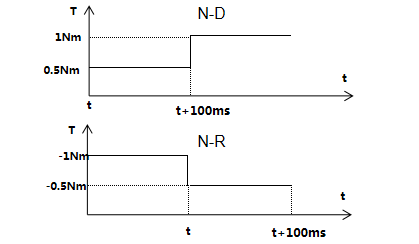

如图4,执行D挡时,以0扭矩加载到0.5Nm,维持100ms后再加载到1Nm;
执行R挡时,到-1Nm时降到-0.5Nm,之后维持100ms再下降至0Nm;
通过方法一优化后采集整车数据可知,整车在零速换挡时抖动明显改善,相比较原方法时电机转速不管是D挡还是R挡,转速波动明显下降,降幅约20%,通过数据分析,R挡抖动比D挡抖动要剧烈。

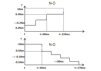

如图4,执行D挡时,从0扭矩以每30ms加载0.2Nm至0.4Nm,维持50ms后再加载到1Nm;
 执行R挡时,从-1Nm降至到-0.5Nm,维持50ms后再以每30ms下降0.1Nm直至0Nm;
通过方法二优化后采集整车数据可知,整车在零速换挡时抖动比方法一还要有改善,不管是D挡还是R挡,转速波动明显下降,降幅也在20%,通过数据分析,电机转速在R挡和D挡之前改善幅度基本相同,方法二对整车换挡抖动改善效果明显。
