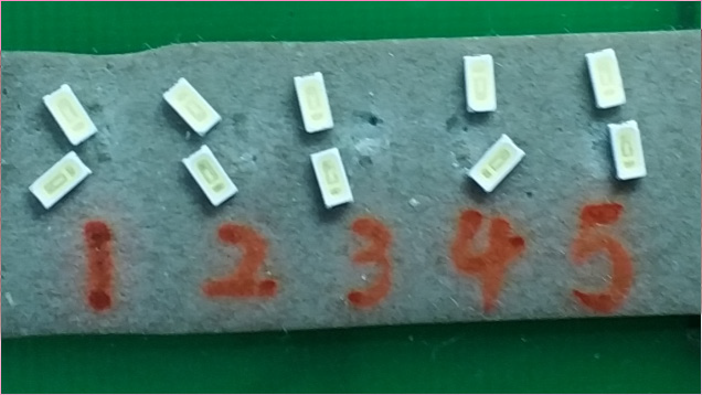

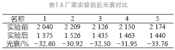

在对A厂家某贴片发光二极管物料进行高温老化试验时,实验前光强符合技术图纸要求(MIN:2.1 cd、MAX:3.0 cd),但是经过300 h/125 ℃高温试验之后,光强大比例衰减,衰减百分比(衰减百分比公式:实验前-实验后/实验前×100%)高达30%,通常为满足售后客户使用要求,光衰要求不超过15%,因此该异常的出现导致器件光强不符合企业相关标准要求(图1)。

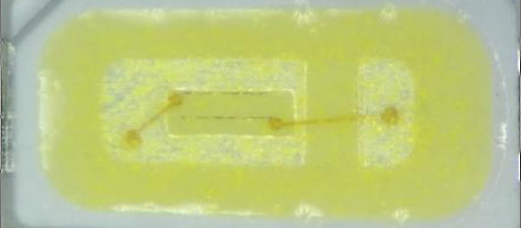

通过在放大镜下查看器件(如图2),可以清楚看到器件内部晶圆等内部结构,器件底部焊盘为镀银结构,银焊盘上有常规的晶圆与金线,同时封装的硅胶中含有黄色荧光粉。银焊盘的作用是为了更好地反射光,该款物料为白色光,但是常规晶圆化合物中没有直接呈现白色光的元素,因此通过本体晶圆发出蓝色光(晶圆化合物:InGaN),经过底部银焊盘反射蓝光与分布的黄色荧光粉进行中和调色,使之最终呈现出白光。

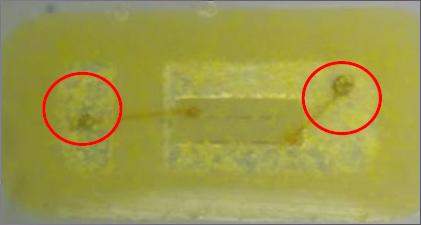

A厂家实验后样品进行外观检查,与正常未安排实验物料对比,物理结构无差异,无开裂、破损、树脂变形等异常现象。外观对比情况上查看,器件内部底部银焊盘呈现发黑迹象,而非实验前出现的银色。且器件内部封装硅胶的荧光粉也全部消失,沉积在底部银焊盘上(如图3)。

上诉对器件实验后制品进行检测时,发现器件内部起反射作用的银焊盘表面被黑色物质覆盖,导致器件光强偏弱。

问题一:器件底部起反射作用的银焊盘表面被黑色异物覆盖
取所有失效器件银焊盘上的黑色物质进行EDX成分检测,发现其内部元素含有硫元素,使得表面Ag被S元素给S化,形成黑色的Ag2S,导致表面反射率降低。

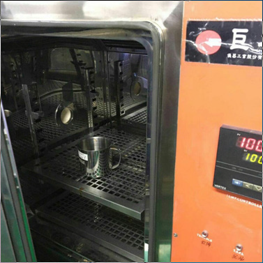

对于硅胶贴片发光二极管的整改对器件异常点进行专项排除整改,①不使用胶带对器件进行固定;②将器件放置于不锈钢杯中,避免接触一切S元素;③将加热的高温箱内其它器件清空,并敞开放置一定的时间,让空气进行置换,再进行加热(如图6)。

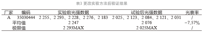

实验结果:实验结束后测试器件前后光强参数,其光衰率小于15%,符合相关技术图纸要求,验证有效。
总结:依据实验结果表明,器件实验前后光强变化不大,衰减度不足10%,小于标准值15%,符合相关技术管理规定,验证有效。
