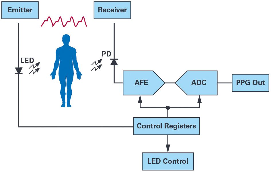

所有这些系统都需要使用一个或多个光发射器(需要控制),以及一个光电探测器来测量光电流量,由此测量接收到的光量。这个接收信号最终需要放大、调节,并数字化。听起来这种光学系统似乎非常简单;但是,在缺少光学知识的情况下,很容易检索到与用户寻找的信号毫不相关的光学信号。

心脏跳动期间,心脏系统中的血流量发生变化,导致接收到的反射光发生散射。用于测量光学HRM/HRV的光源的波长不止取决于人体测量点,还取决于相对灌注水平,以及组织的温度和色调。一般,对于腕戴式设备,动脉不位于手腕顶端,您需要从皮肤表层下的静脉和毛细血管来检测脉动分量。在这种情况下,绿色光表示最佳结果。在有足够血液流动的位置,例如上臂、太阳穴或耳道,使用红色光或红外光可能更有效,它们可以更深入地穿透组织,给出更强劲的接收信号。
image.png?imageView2/2/w/1000
图1 光学HRM/HRV系统的典型框图

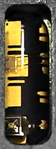

图2 ADPD188GG光学子系统
为最大程度减轻设计工作量并缩短上市时间,特别是对于缺乏光学知识的公司,ADI公司构建了全集成式光学子系统,用于反射测量。即 ADPD188GG ,内含进行光学测量所需的全部器件。图2所示为此模块的照片。
ADPD188GG是一种全新设计的光学模块,与前代模块相比尺寸不同。其外形几乎呈方形,尺寸为3.98 mm x 5.0 mm,总体厚度为0.9 mm。改动最大的部分是光电探测器,与前代产品相比,方向旋转了90°。相对于LED,这种传感器位置可以提供更高的灵敏度。光传感器本身分为0.4 mm2和0.8 mm2。这提供了灵活性,可以增加整体光二极管表面,以实现更高灵敏度,或者可以使用更小巧的检测器来防止传感器达到饱和。光电二极管被放置在模拟前端上面。ADI正在使用独立的 ADPD1080 AFE。它有4个输入通道,每个通道都围绕具备可选增益(25k、50k、100k和200k)的互阻放大器、环境光抑制块和一个14位SAR ADC设计。环境光抑制在模拟域完成,相比市面上的其他解决方案,性能更为出色。最后,两个绿色LED受集成电流源管控,能够驱动高达370 mA的电流和1 μs窄脉冲,以降低总体的平均电流。封装设计使得发射的LED光在不穿透人体组织的情况下,很难到达光传感器。这可以防止出现光串扰,为用户提供最佳调制指数,即使传感器放置在玻璃或塑料窗口之下。设计光学反射系统时,这个特性非常有用。对于更适合采用发射测量的应用,ADPD188GG可以绕过内部LED,与外部连接的LED配合使用。

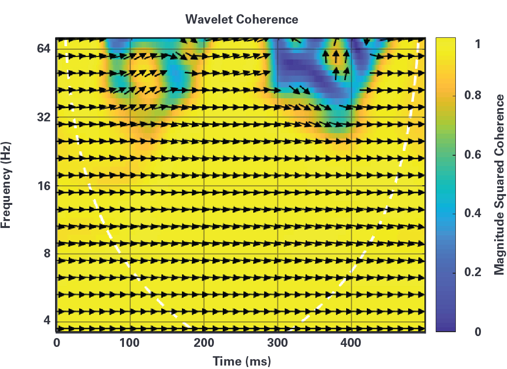

图4 两个接受比较的PPG信号的总体平均值之间的幅度方波相干性由时间域和频率域中的颜色强度图表示。箭头方向与信号之间的相位差成正比。方向向右的水平信号表示信号之间不存在相位差。1
子波方法对特定频段内的差异非常敏感。因此,我们计算了子波相干性函数,以比较两种PPG信号。基于所有11位受试者的分析结果,两个信号的频率域或相位域之间不存在明显差别(参见图4)。
