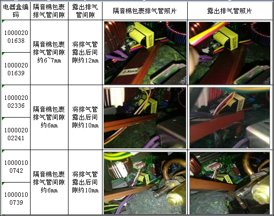

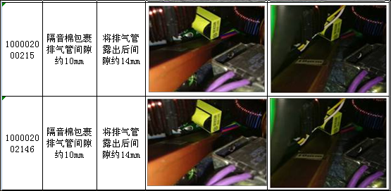

对带有风机模块的分体电器盒相对应整机结构进行排查,检查发现部分高频变压器与压缩机排气管隔音棉间隙较小,高频变压器与隔音棉之间最小的约只有5 mm,相隔的间隙较近,整机部件在振动情况下导致隔音棉很容易挤到高频变压器本体,使高频变压器本体受力。
排查厂内生产整机,进行拆机检查整机各部件与高压变频器的装配间隙,如图1与图2所示,具体结果如下:
1)润享变频1系列使用PCB板(A27)、(A41)整体间隙较充足。
①隔音棉包裹排气管后间隙约10 mm;
②将排气管露出后间隙约14 mm。
2)睡梦享变频1、冷静王-Ⅱ变频、变频金刚-Ⅲ变频2等系列使用PCB板(A27)整体间隙基本一致,间隙均较小。
①隔音棉包裹排气管后最大间隙约6~7 mm;
②将排气管露出后最大间隙约10~12 mm。

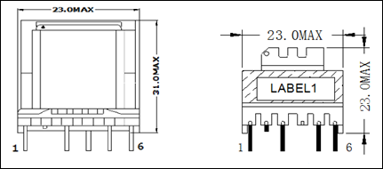

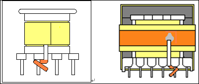

高频变压器内部构造平面图如图3所示,引脚镶嵌在注塑件里面,此处连接较脆弱,受力最容易出现破损,来货物料周转运输不当导致此处断裂故障较多。高频变压器在整机各部件挤压受力本体倾斜后,引脚受力导致骨架与引脚连接处线圈断裂。

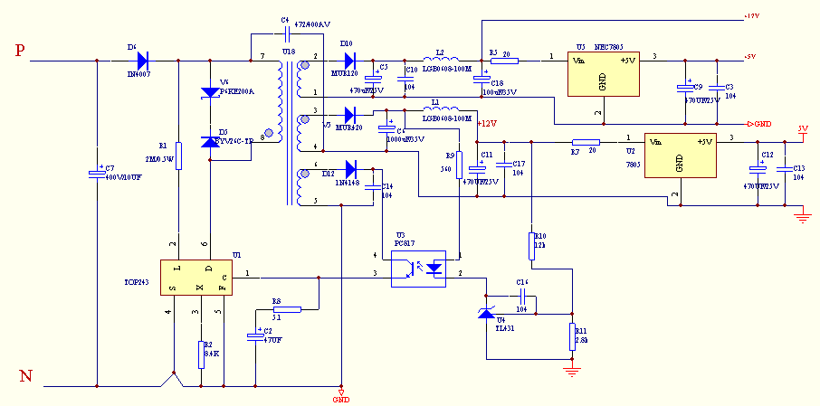

失效高频变压器应用于我司变频空调分体外机控制器上,失效机型、位置、电路集中。使用在开关电源中,在电路中主要作用是对直流电源进行降压。开关电源电路输出原理图如图4 所示, 主要是提供5 V、12 V、15 V电源。

图4 开关电源电路输出原理图

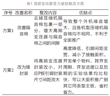

经实际应用以及验证分析,受力因素无法改变,采用表1的方案均可以改善。综合各方面因素,方案2是最有效的可靠性解决方案,已大面积推广到其它相同类型控制器,使用效果良好,整改后机型售后再未见有此故障失效。

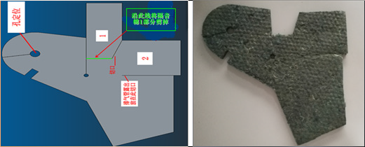

4.1 改善隔音棉
图5所示将压缩机隔音棉与高频变压器接触的部分去除,增大了间隙0.6 cm以上,减少了整机各部件装配后导致高频变压器受力挤压的隐患。
image.png?imageView2/2/w/1000
图5 去掉隔音棉一部分平面图
4.2 开发新的高频变压器矮封装物料
开发新的高频变压器矮封装物料,对高度进行降低,且各项性能不发生变化。目前已在不同机型的多个主板使用。图6为更改前后尺寸对比,可见整机结构更改后差别明显,且比周边大的器件高度低,可有效杜绝高频变压器受力故障的发生。
图6 更改前后尺寸主视图
