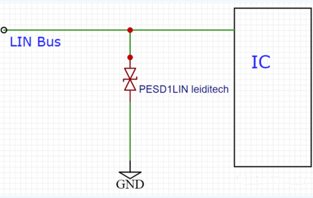

三、静电浪涌保护设计
A. 硬件方面的保护措施
静电浪涌保护设计需要从硬件和软件两个方面入手。在硬件方面,可以采用保护电路等措施来限制静电浪涌电压,如采用TVS二极管、电感、电容等组成的保护电路。
ESD器件的布置建议
a) 将设备尽可能靠近输入端或连接器。
b) 最小化设备与受保护线路之间的路径长度。
c) 将并行信号路径保持在最低限度。
d) 避免运行受保护的导体与未受保护的导体并联。
e) 最小化所有印刷电路板(PCB)的导电回路,包括电源和接地回路。
f) 最小化对地的瞬态返回路径长度。
g) 避免使用共享的瞬态返回路径到公共接地点。
h) 尽可能使用地平面,多层印刷电路板,使用地面通孔。
