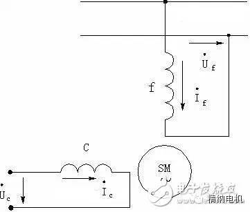

交流伺服电动机定子的构造基本上与电容分相式单相异步电动机相似,如图1所示。其定子上装有两个位置互差90°的绕组,一个是励磁绕组Rf,它始终接在交流电压Uf上;另一个是控制绕组L,联接控制信号电压Uc。所以交流伺服电动机又称两个伺服电动机。

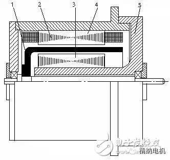

交流伺服电动机的转子通常做成鼠笼式,但为了使伺服电动机具有较宽的调速范围、线性的机械特性,无“自转”现象和快速响应的性能,它与普通电动机相比,应具有转子电阻大和转动惯量小这两个特点。目前应用较多的转子结构有两种形式:一种是采用高电阻率的导电材料做成的高电阻率导条的鼠笼转子,为了减小转子的转动惯量,转子做得细长;另一种是采用铝合金制成的空心杯形转子,杯壁很薄,仅0.2-0.3mm,为了减小磁路的磁阻,要在空心杯形转子内放置固定的内定子,如图2所示。空心杯形转子的转动惯量很小,反应迅速,而且运转平稳,因此被广泛采用。
1dfc2ad2-2b9b-11ee-a368-dac502259ad0.jpg?imageView2/2/w/550
图1 交流伺服电动机原理图
1e05cb46-2b9b-11ee-a368-dac502259ad0.jpg?imageView2/2/w/550
图2 空心杯形转子伺服电动机结构
交流伺服电动机在没有控制电压时,定子内只有励磁绕组产生的脉动磁场,转子静止不动。当有控制电压时,定子内便产生一个旋转磁场,转子沿旋转磁场的方向旋转,在负载恒定的情况下,电动机的转速随控制电压的大小而变化,当控制电压的相位相反时,伺服电动机将反转。

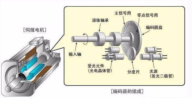

交流伺服电机的定子装有三相对称的绕组,而转子是永久磁极。当定子的绕组中通过三相电源后,定子与转子之间必然产生一个旋转场。这个旋转磁场的转速称为同步转速。电机的转速也就是磁场的转速。由于转子有磁极,所以在极低频率下也能旋转运行。所以它比异步电机的调速范围更宽。而与直流伺服电机相比,它没有机械换向器,特别是它没有了碳刷,完全排除了换向时产生火花对机械造成的磨损,另外交流伺服电机自带一个编码器。可以随时将电机运行的情况“报告”给驱动器,驱动器又根据得到的“报告”更精确的控制电机的运行。由此可见交流伺服电机优点确实很多。可是技术含量也高了,价格也高了。最重要是对交流伺服电机的调试技术提高了。也就是电机虽好,如果调试不好一样是问题多多。伺服电机内部的转子是永磁铁,驱动器控制的U/V/W三相电形成电磁场,转子在此磁场的作用下转动, 同时电机自带的编码器反馈信号给驱动器,驱动器根据反馈值与目标值进行比较,调整转子转动的角度。伺服电机的精度决定于编码器的精度(线数)。

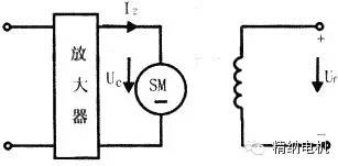

直流伺服电动机的结构和一般直流电动机一样,只是为了减小转动惯量而做得细长一些。它的励磁绕组和电枢分别由两个独立电源供电。也有永磁式的,即磁极是永久磁铁。通常采用电枢控制,就是励磁电压f一定,建立的磁通量Φ也是定值,而将控制电压Uc加在电枢上,其接线图如图6所示。
1e67c3b4-2b9b-11ee-a368-dac502259ad0.jpg?imageView2/2/w/550
图6 直流伺服电动机接线图
图7 是直流伺服电动机在不同控制电压下(Uc为额定控制电压)的机械特性曲线。由图可见:在一定负载转矩下,当磁通不变时,如果升高电枢电压,电机的转速就升高;反之,降低电枢电压,转速就下降;当Uc=0时,电动机立即停转。要电动机反转,可改变电枢电压的极性。
