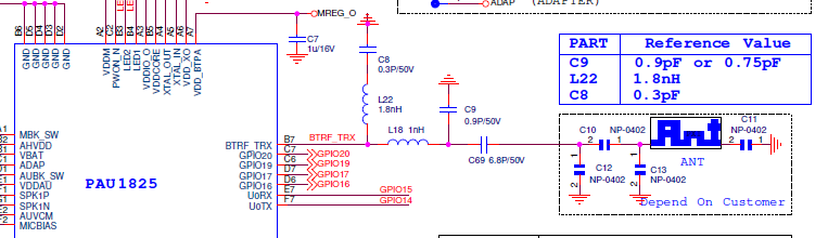

硬件部分
1、硬件原理图
由于PAU1825内建了16M Flash集成度很高,所以整个外部设计很简单,参照参考设计即可完成。

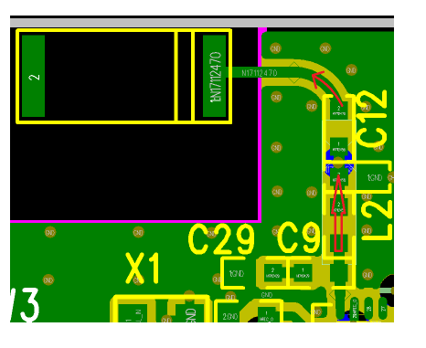

2、PCB Layout
由于TWS耳机PCB板空间有限,PCB板子叠构可以选择4层板或是六层板设计。
需注意的地方如下:
1)摆件优先顺序
最好的情况下,天线和匹配的被动元件与主IC、XTAL、BUCK IC的LC放在同一层。
匹配的被动元件和XTAL和BUCK IC的LC,越靠近IC越好。
2)板层叠构
RF参考地层以主IC及RF 50欧姆Trace层为主,叠构设计如下。
3)射频布局规范
RF走线必须按照50欧姆叠构图的线宽距进行走线,若有遇到转折处必须使用圆弧线。
*RF Trace旁都要尽量打上GND VIA孔做Shielding

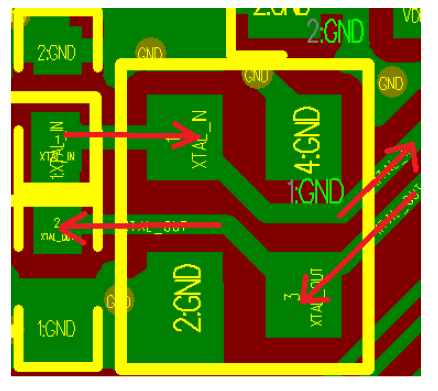

4)晶振布局规范
晶振走线 XTAL_IN/XTAL_OUT 线尽量要7MIL以上
晶振下方必须是完整GND铺铜,禁止走线。

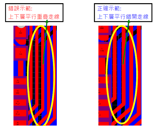

5)其他规范
上下层走线尽量不要平行重叠走线,避免CROSS TALK。

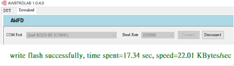

软件部分
1、软件下载,使用RD LAB工具
设置COM串口 baudrate = 325000,下载
工具显示write flash successfully表示下载成功

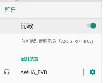

重启之后,即可用手机蓝牙连接

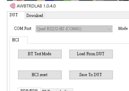

2、DUT模式,可做射频讯号测试
使用RD LAB工具,进入DUT页面之后,即可进入HCI测试模式
可进行产品认证所需之BLE PRBS9封包传送接收测试

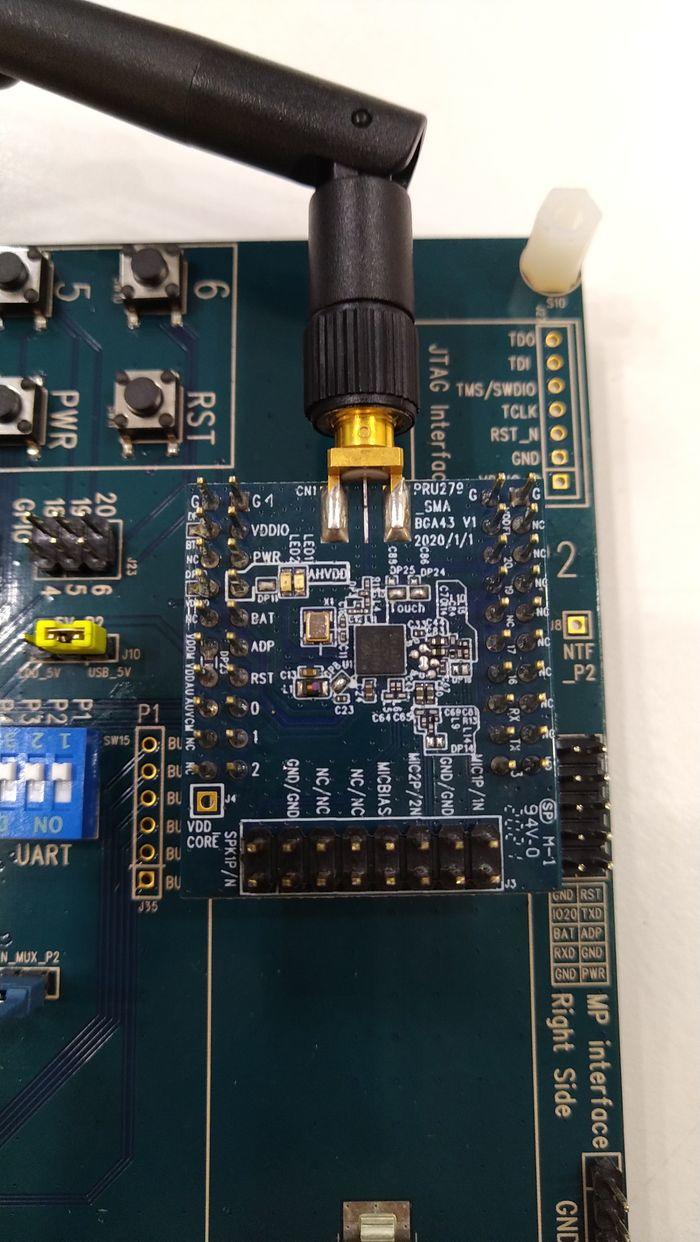

展示版照片

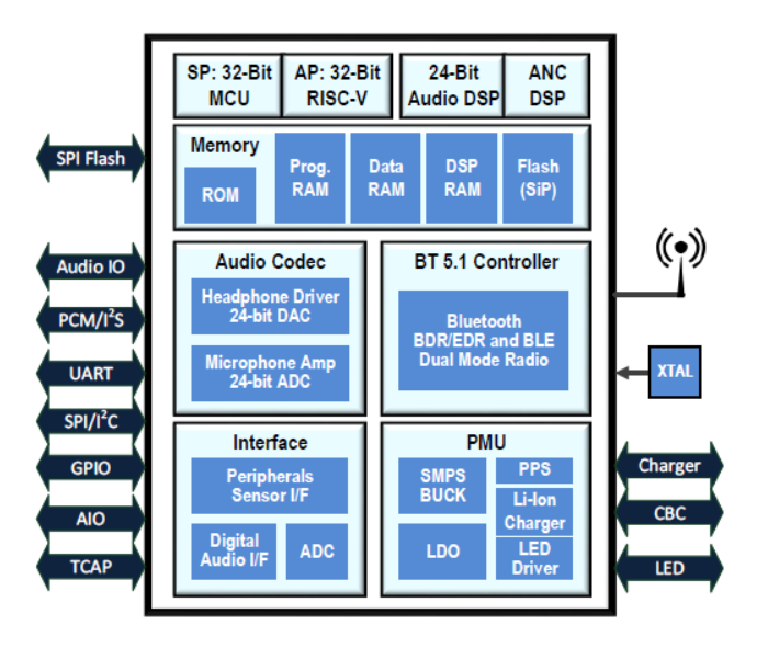

方案方块图
