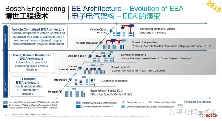

关于汽车电子电气架构演进, 行业内讨论最多的是博世提出的电子电气架构发展六阶段,如下图所示。博世将整车 EEA 划分为六个阶段:模块化(Modular) 、 集成化(Integration)、域集中(Domain Centralization) 、 域融合(Domain Fusion) 、 整车中央计算平台(VehicleComputer) 、 车-云计算(Vehicle Cloud Computing)阶段。该演进概念清晰指明了未来汽车电子电气架构算力会逐渐集中化, 最终会发展到云端计算。当前主流架构处于功能域控制器集中阶段, 正在朝多域控制器融合架构方向发展。
博世 EEA 发展六阶段

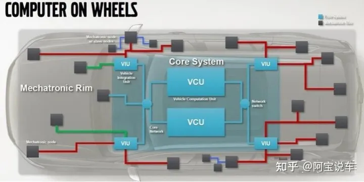

沃尔沃的区域电子电气架构包括 Core System(核心系统) 和 Mechatronic Rim(机电区域) , 如下图 所示。沃尔沃的 VIU(Vehicle Integration Unit, 整车集成单元) 对应不同整车区域的感知、 控制与执行。沃尔沃的 VCU(Vehicle Computation Unit, 整车计算单元/整车控制器) 对应车载中央计算机, 提供整车智能化所需的算力与数据存储。

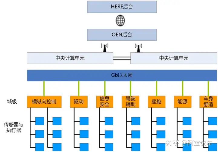

奥迪将采取中央集群计算方案(Central Computing Cluster ) 。 如下图所示, 整车划分为: 驱动域、 能源域、 横纵向控制域、 驾驶辅助域、 座舱域、 车身舒适域、 信息安全域;不同的域之间通过高速以太网来进行信息交互, 域内采用 CANLIN 等进行实时低速通信;新架构分为传感器与执行器层和承载不同功能的域层; 车辆的中央计算单元会与企业的后台相连接, 奥迪的后台会与 HERE 后台相连, 接进行数据共享。
奥迪 EEA 架构示意图

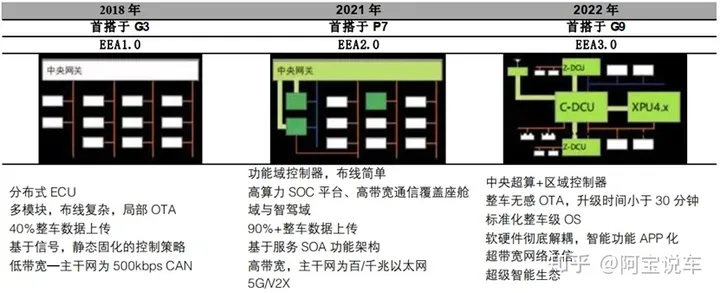

1.2.1 小鹏汽车G9电子电气架构具领先性
势力三强中小鹏汽车在电子电气架构方面走得比较领先,随着车型从 G3、P7和P5,迭代到 G9 的这套X-EEA3.0电子电气架构,已经进入到中央集中式电子电气架构。凭借领先一代的架构,搭载更高算力SOC芯片及更高算力利用率,小鹏G9或成首款支持 XPILOT 4.0 智能辅助驾驶系统的量产车。
小鹏P7搭载小鹏第二代电子电气架构,具备混合式的特点:
  • 分层域控——功能域控制器( 智驾域控制器、车身域控制器、动力域控制器等模块)与中央域控制器并存;
  • 跨域整合——域控制器覆盖多重功能,保留局部的传统 ECU;
  • 混合设计——传统的信号交互和服务交互成为并存设计。
因此 CAN 总线和以太网总线并存,大数据/实时性交互均得以保证;以太网节点少,对网关要求低。
因此CAN总线和以太网总线并存,大数据/实时性交互均得以保证;以太网节点少,对网关要求低。小鹏第二代电子电气架构实现传统ECU数量减少约60%,硬件资源实现高度集成,大部分的车身功能迁移至域控制器,中央处理器可实现支持仪表、信息娱乐系统以及智能车身相关控制的大部分功能,同时集成中央网关,兼容 V2X 的协议,支持车与车的局域网的通信,支持车与云端的互联,车与远程数字终端的连接功能。小鹏汽车的智能驾驶域控制器,集成了高速NGP、城市GNP及泊车功能。小鹏辅助驾驶采用激光雷达视觉融合方案,与特斯拉的纯视觉方案不同,这就导致两者硬件架构不同,对于通讯带宽、计算能力的要求也不一样。
小鹏汽车电子电气架构演进历史
小鹏汽车将其X-EEA3.0电子电气架构称为“让智能汽车在未来永不落伍的秘密”。根据公司披露的首搭于 G9的电子电气架构的信息,未来 G9可以升级和优化的潜力较大。
X-EEA 3.0硬件架构方面,采用中央超算(C-DCU)+区域控制(Z-DCU)的硬件架构,中央超算包含车控、智驾、座舱3个域控制器,区域控制器为左右域控制器,将更多控制件分区,根据就近配置的原则,分区接管相应功能,大幅缩减线束。
得益于小鹏汽车的全栈自研能力,新架构做到了硬件和软件的深度集成,不仅实现软硬件解耦,也实现软件分层解耦,可使得系统软件平台、基础软件平台、智能应用平台分层迭代,把车辆的底层软件和基础软件与智能、科技、性能相关的应用软件脱离开,在开发新功能时,只需要对最上层的应用软件进行研究和迭代就可以,缩短了研发周期和技术壁垒, 用户也能够享受到车的快速迭代。
  • 系统软件平台:基于外购代码做部分定制开发,随整车基础软件平台冻结而冻结, 可复用于不同车型;
  • 基础软件平台:多个整车基础功能软件均形成标准服务接口且在车辆量产前冻结, 可复用于不同车型;
  • 智能应用平台:如自动驾驶、智能语音控制、智能场景等功能,可实现快速开发和迭代。
X-EEA 3.0 数据架构方面,域控制器设置内存分区,升级运行互不干涉,便用车边升级,30分钟可升级完成。
通信架构方面, X-EEA3.0 在国内首次实现了以千兆以太网为主干的通信架构,同时支持多通讯协议,让车辆在数据传输方面更快速。从G9 搭载的新一代电子电气架构可以看出,小鹏在骨干网络的建设和面向 SOA 的方向起步较早。
X-EEA 3.0 电力架构方面, 可实现场景式精准配电,可根据驾驶、第三空间等不同用车场景按需配电,比如在路边等人时,可以只对空调、座椅调节、音乐等功能供电,其他部分断电,这样就能实现节能耗节省,提高续航里程。车辆定期自诊断,主动发现问题,引导维修,以科技手段赋能售后。
小鹏汽车第三代电子电气架构实现千兆以太网+中央计算+区域控制

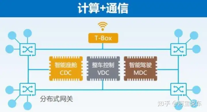

华为基于自身的 ICT 技术为积累, 推出华为 CCA 架构为基础的全栈式解决方案 。其中底层的基础是“计算+通信”为核心的 CCA 架构, 用以太环网作为车载通信主干网络, 实现了“功能域”+“区域”的集成。以太环网+VIU 区域控制器构建车内通信架构。整车网络架构设置 3-5 个 VIU, 相应的传感器、 执行器甚至部分 ECU 就近接入, 实现电源供给、 电子保险丝、 I/O 口隔离等功能。VIU 之间通过高速以太网的环形网络进行连接, 确保整车网络高效率和高可靠。在整车通信架构之上, 设置智能座舱域控制器 CDC、 智能驾驶域控制器 MDC 和整车控制VDC, 共同完成信息娱乐、 自动驾驶、 整车及底盘域的控制。

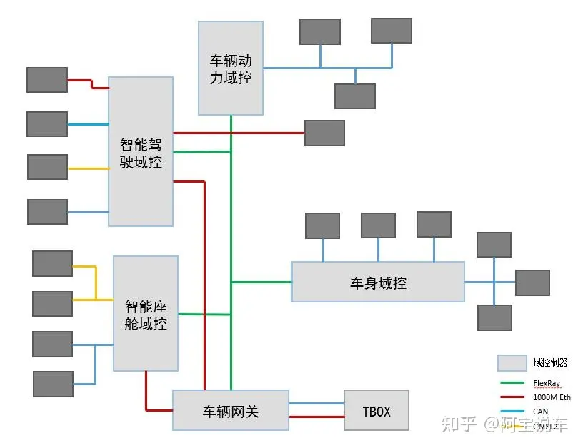

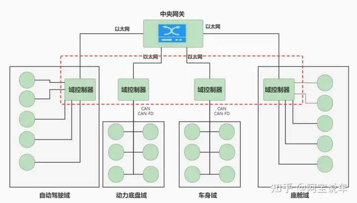

a.在基于域控的集中式架构之下, 各个功能部件均成为独立的域, 在每个域之下有相应的控制功能集合。域与域之间可以做到安全隔离, 也可以根据需求进行通信和互操作, 形成类似以太网总线上的计算机局域网, 变成了松散耦合的架构。各域控制器完成各自的的数据处理, 并在域本地完成决策, 只通过中央网关与其它域控制器交换所需数据。其中, 与自动驾驶相关的传感数据由自动驾驶域控制器处理后进行决策。
b.跨域融合架构:为进一步提升性能, 满足协同执行又减少成本, 跨域融合集中化方案应运而生, 即将两个或者多个集成型域控制器合并为一个域控制器。比如动力域和底盘域的合并、 车身域与智能座舱域的合并, 座舱域和自动驾驶域再集成至同一控制器硬件, 达到部分程度的中央域控。该架构示意图如下图所示:

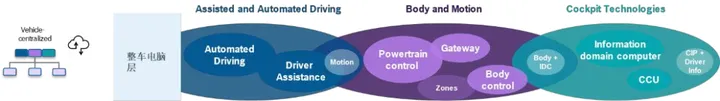

2.2 整车计算平台形态演进
整车计算平台主要分为三个部分, 自动驾驶集成平台(ADIP, Automated Driving Integration Platform) 、 车控集成平台(VIP, Vehicle Integration Platform) 以及座舱集成平台(CIP, Cockpit Integration Platform)。VIP 的主要功能范围是集成动力控制、 车身控制、 网关功能以及区域控制器控制和管理;
ADIP 的主要功能范围是高阶自动驾驶、 驾驶辅助以及车辆运动控制;
CIP 的主要功能范围是娱乐以及网联的功能集。同时它们之间都有功能交集,正是因为这些功能交集的存在, 整车计算平台的形态也会存在多种, 如下图
整车计算平台功能交集(博世)

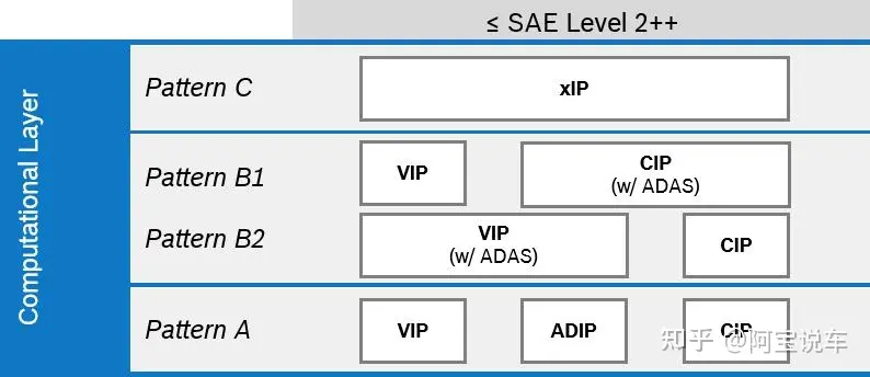

  • 针对 ≤ SAE Level 2+ 应用场景, 如下图所示有三种模式:
整车计算平台三种模式(≤ SAE Level 2+)
Pattern A: 三个集成平台之间相对独立, 适合于 L2+应用;
Pattern B1: CIP 集成了 L2+的驾驶辅助功能;
Pattern B2: VIP 集成了 L2+的驾驶辅助功能;
Pattern C: xIP(Cross-domain Integration Platform, 跨域集成平台) 集成了所有, 通常 ADIP 和 CIP 整合在一起也属于这个范畴;
Pattern B2 方案, 目前的解决方案主要还是外扩一个单独的算力芯片进行驾驶辅助的感知等处理。
Pattern B1 方案, 目前以及下一代的座舱芯片已有足够的算力去直接集成驾驶辅助的功能, 无需单独的硬件芯片, 一些整车企业已经把集成泊车功能作为第一步, 进一步集成 L2+的行车功能。
VIP 功能主要用来实现动力控制、 网关以及车身等基础功能, 对于实时性有很高的要求。驾驶辅助功能是以数据驱动的开发方式, 持续频繁地进行软件迭代。把 VIP 和辅助驾驶功能糅合在一起, 复杂程度会很大, 并且在成本效率上也没有明显优势。因此 Pattern B1 方案会优于 Pattern B2 方案。
总体而言, Pattern A 目前仍然会是实现 L2+的主要架构形式, 单独的 ADIP 允许接入更多的传感器, 可以实现更多的功能场景;针对 L2+的应用, Pattern B1 会优于 Pattern B2;长期发展方向会向着 Pattern C 去演变。

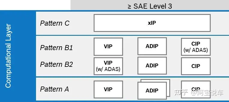

  • 针对 ≥ SAE Level 3 应用场景, 如下图所示有三种模式:
整车计算平台三种模式(≥ SAE Level 3)
针对≥L3 应用, 自动驾驶的冗余是必要的:
Pattern A:ADIP 内部或外部冗余
Pattern B1: ADIP 和 CIP 组成冗余
Pattern B2: ADIP 和 VIP 组成冗余
Pattern C: xIP 内部实现冗余
总体而言, 针对 L3 或以上的应用, Pattern A 优于 Pattern B1, Pattern B1 优于 Pattern B2;长期发展方向会向着 Pattern C 去演变。

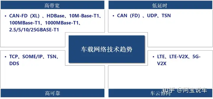

随着新一代架构的发展和自动驾驶的应用, 车载网络技术的发展趋势为高带宽、 低延时、高可靠、 车云协同。汽车网络通信系统朝向多网络、 高带宽、 低延时、 多冗余、 高可靠等方向发展, 同时打破核心技术垄断, 提升自主化率, 逐步实现引领超越。
车载网络技术趋势
预计至 2025 年, CANFD-XL、 10Base-T1S、 2.5G+Base-T1 等车载总线技术将趋于成熟,逐渐量产应用。
预计至 2025 年, 随着中央计算+区域控制器的架构逐渐实施, 将逐渐发展为以 1G+车载以太网为骨干网的网络架构, 结合 AVB/TSN、 SOME/IP、 DDS 等传输协议, 解决低时延、 高带宽、 高同步、 高冗余应用场景传输需求。
通信技术正在快速演进中, 从 CAN 到 CANFD 到 CAN XL, 从 100M 以太网到 1G 以太网到 2.5G 以太网, 甚至 10G 以太网的技术。
自动驾驶需要以更快速度采集并处理更多数据, 传统汽车总线无法满足低延时、 高吞吐量要求。因此, 集带宽更宽、 低延时等诸多优点的以太网有望成为未来车载网络骨干。2015 年首个车载以太网规范 100Base-T1 发布,仅需要一对双绞线进行传输, 可以减少 70-80%的连接器成本, 减少 30%以上的重量, 并且能够有效的满足车内 EMC(电磁兼容性) 电磁干扰的要求。随着 1000BASE-T1 以及更高带宽 NGBase-T1 以太网标准的不断推出, 以太网有望成为未来智能汽车时代的车载主干网络。不过为了不使零部件成本和线缆重量急剧增加, 并且尽可能降低技术升级带来的安全风险, 各域内依然保持 CAN/CAN FD 的连接架构。
