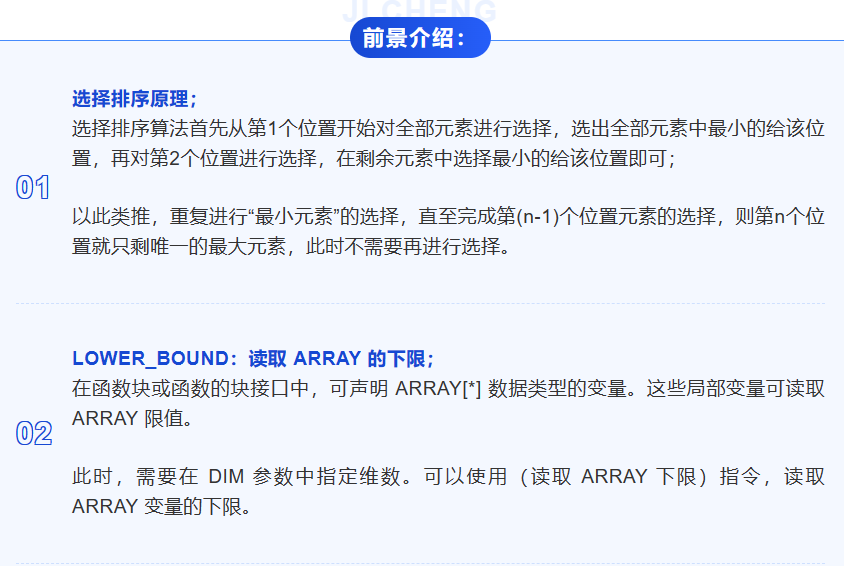

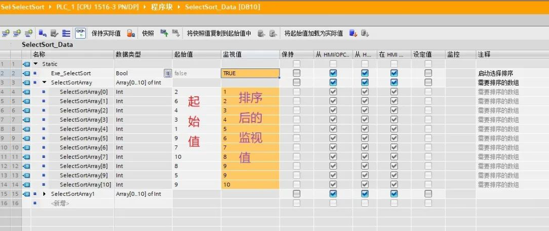

选择排序算法首先从第1个位置开始对全部元素进行选择,选出全部元素中最小的给该位置,再对第2个位置进行选择,在剩余元索中选择最小的给该位置即可;以此类推,重复进行“最小元素”的选择,直至完成第(n-1)个位置元素的选择,则第n个位置就只剩唯一的最大元素,此时不需要再进行选择。
caf858fa-358c-11ee-9e74-dac502259ad0.png?imageView2/2/w/1000
cb12b222-358c-11ee-9e74-dac502259ad0.png?imageView2/2/w/1000

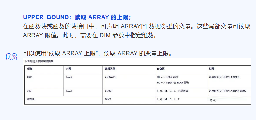

实例:不定长数组选择排序编程
01:新建功能块FC: SelectSort_Functions

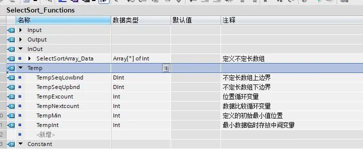

02:接口定义:
cb24bc2e-358c-11ee-9e74-dac502259ad0.png?imageView2/2/w/1000

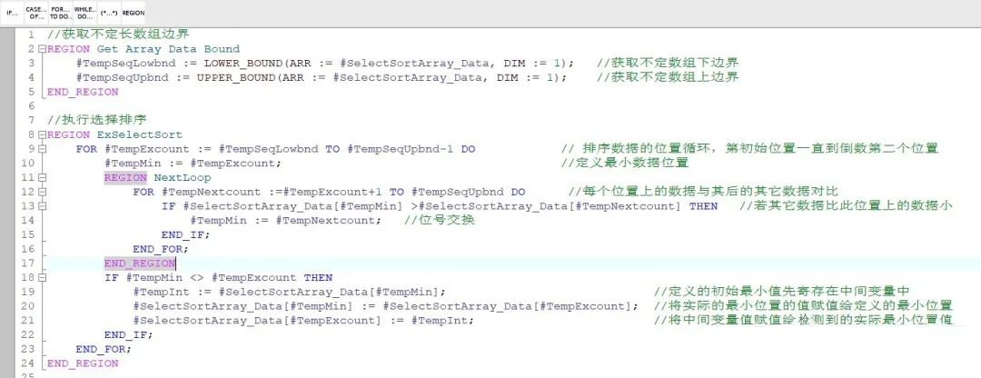

03:程序编写:
cb3e4cca-358c-11ee-9e74-dac502259ad0.png?imageView2/2/w/1000

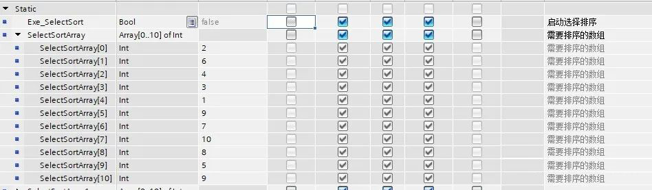

04:定义全局数据块:
cb9bfd2a-358c-11ee-9e74-dac502259ad0.png?imageView2/2/w/1000

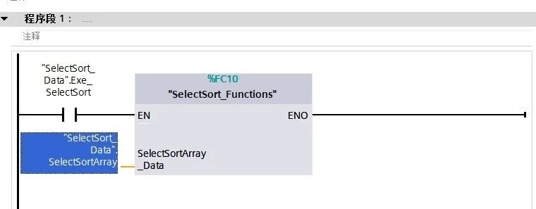

05:OB中调用子程序:
cbea829c-358c-11ee-9e74-dac502259ad0.png?imageView2/2/w/1000
06:程序演示结果:
cbffcc1a-358c-11ee-9e74-dac502259ad0.png?imageView2/2/w/1000
