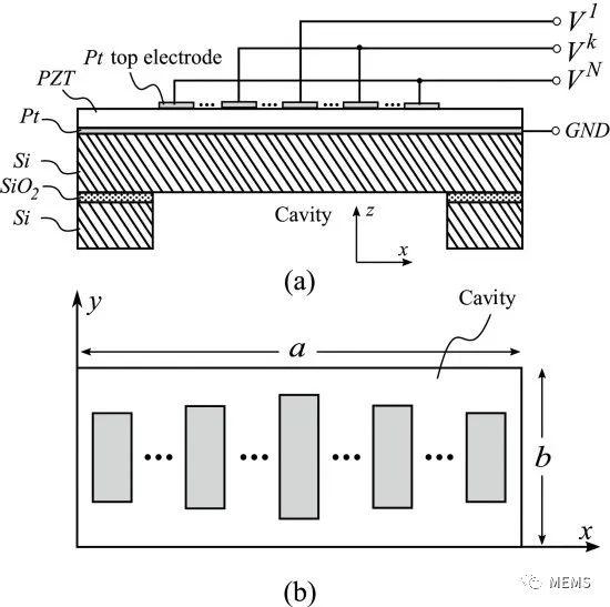

下图显示了典型单晶PMUT单元的截面图和俯视图的示意图。PMUT振膜主要由硅(Si)结构层顶部的压电薄膜组成。有源压电层夹在接地的底部电极和顶部电极配置之间,顶部电极配置通常可以描述为连接到N个端口的多个图案化对称电极。顶部电极可以是连续的或分段的,其中两个或多个单独的矩形电极区域可以互连,共同作为一个端口。在本工作中,研究人员所提出的PMUT单元的几何形状与下图相似。除去锚点,PMUT振膜近似为夹紧振膜,其宽度在本研究中保持在b=55 μm,其长度可以改变以研究不同的长宽比(a/b=1、a/b=2、a/b=4)。
4d1b2430-353c-11ee-9e74-dac502259ad0.jpg?imageView2/2/w/550

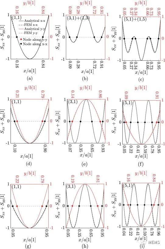

借助模态分析,研究人员首先基于PMUT振膜的平面内应变模态振型的总和来定义模态电极耦合常数。对于给定的PMUT堆叠,该参数与电声传递函数的大小成正比,因此被用作电极图案优化的标准。为了计算电极耦合常数,研究人员从纵向和横向两个梁函数的乘积着手,近似得到了夹紧矩形振膜的真空模态振型。这种模态振型的选择被证明对高阶模态是有效的,并且适用于大范围的长宽比。另外,通过FEM计算了真空条件下的模态振型。为了便于比较,本文还建立了夹紧矩形振膜的FEM模型。然而,FEM模态振型通常可以在不限制边界条件或振膜形状的情况下获得。利用梁函数和真空中的FEM模态振型,得到了不同长宽比矩形PMUT振膜在不同弯曲模态下谐振的电极耦合常数。
4d3ddf52-353c-11ee-9e74-dac502259ad0.jpg?imageView2/2/w/550
通过梁函数和FEM特征模态分析获得的振膜中心线的归一化应变,两种方法得到的应变曲线吻合良好,应变节点几乎一致。

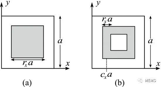

4d4b76ee-353c-11ee-9e74-dac502259ad0.jpg?imageView2/2/w/550
所提出的方形PMUT顶部电极配置:(a)单连续;(b)框架状。

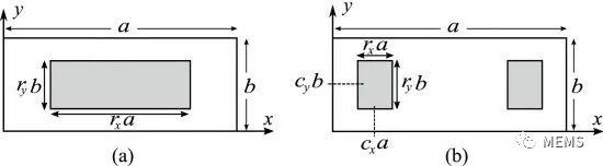

4d6271c8-353c-11ee-9e74-dac502259ad0.jpg?imageView2/2/w/550
所提出的矩形PMUT顶部电极配置:(a)单连续;(b)双分段。

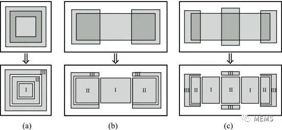

通过利用PMUT单元作为多频率换能器,设计者在控制传递函数方面获得了广泛的可配置性。电极配置、输入电压(幅度和极性)和长宽比可以被调整以实现大范围的期望特性。从在一种振动模态下优化的一种电极配置切换到在不同模态下优化的另一种配置,允许多频率操作。该解决方案需要注意的是,在常规驱动器的情况下,最终PMUT阵列中的通道数量将增加2倍,在差分驱动器的情况下将增加4倍,这将需要更复杂的片上布线。
4d74795e-353c-11ee-9e74-dac502259ad0.jpg?imageView2/2/w/550
具有顶部电极配置的双频PMUT
