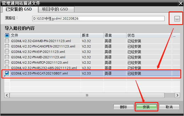

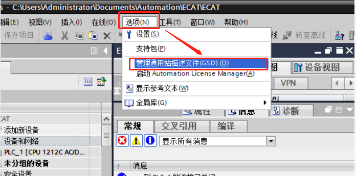

1、管理通用站描述文件;
pYYBAGQZMXWASFDWAAGFn7mh-WE291.png?imageView2/2/w/550
2、点击右侧“...”从查找GSD所在文件,安装至成功;
pYYBAGR29MGAQVlPAABzqCaAG50760.png?imageView2/2/w/550

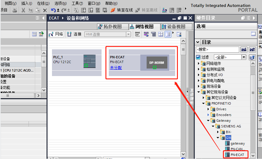

3、找到EtherCAT转Profinet网关模块进行组态;
poYBAGQZMYCABDz9AAER-697PoY293.png?imageView2/2/w/550

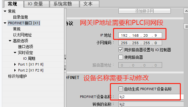

4、设置EtherCAT转Profinet网关的IP地址和设备名称,设备名称需要将自动生成取消勾选并手动输入简短不带有/*-、这类特殊符号;
poYBAGQZMZmAUXj3AABftgAfx7M434.png?imageView2/2/w/550

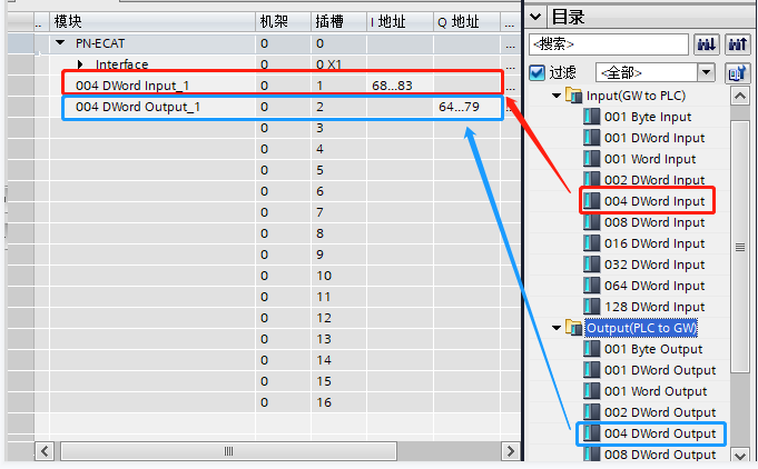

5、设置EtherCAT转Profinet网关的输入输出字节数长度;
poYBAGQZMaOAeUjGAADDOBdPetw337.png?imageView2/2/w/550

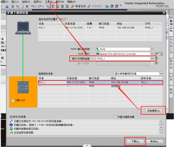

6、所有配置设置好,下载组态到PLC;
poYBAGQZMayAENroAAHdPdxb0uI033.png?imageView2/2/w/550

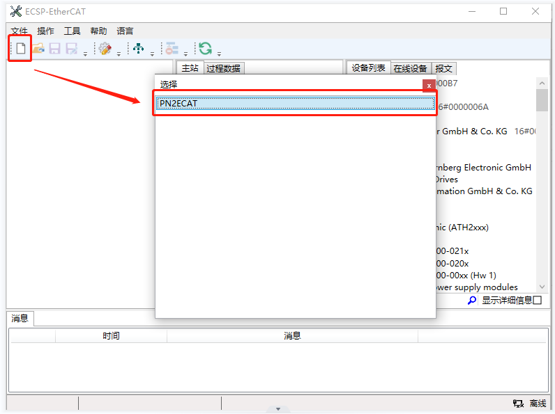

8、新建项目选择PN2ECAT;
pYYBAGQZMbyAP2fOAACnzpsbr-s772.png?imageView2/2/w/550

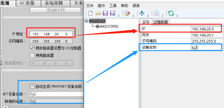

9、配置软件的ip地址和设备名称要和博图一致,左侧博图EtherCAT转Profinet网关IP地址和下方的PROFINET名称要和右侧的配置软件完全一致;
wKgZomTTZ4KAQOysAACKHg4V1fY070.png?imageView2/2/w/550

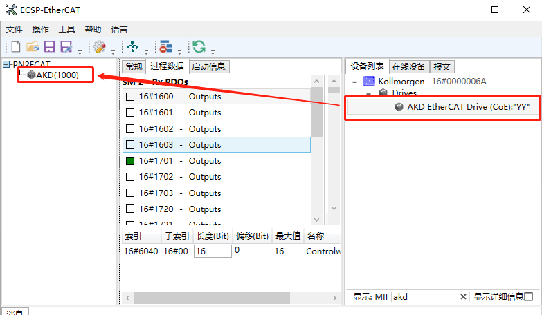

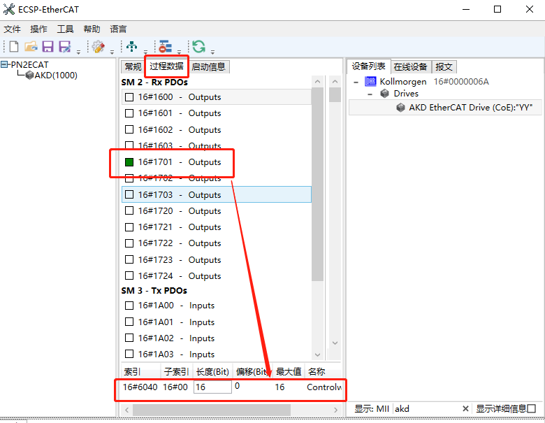

11、对从站设备进行参数配置,Sm2-Rx PDOs对应下方所添加的参数;
wKgaomTTZ5OABnI8AADUvN4YpmE757.png?imageView2/2/w/550

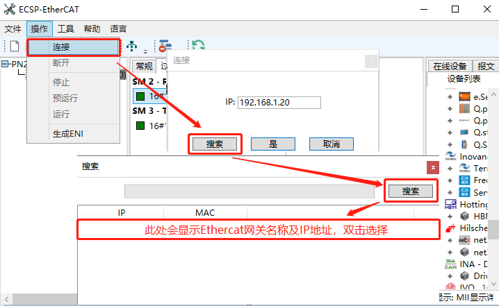

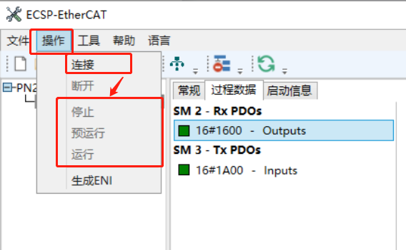

12、配置完成后进行连接步骤;
poYBAGR29T6ATvIzAACvySbfgDk069.png?imageView2/2/w/550
13、点击菜单栏中的操作,再按照下图操作即可;
pYYBAGR29UOAQn1yAAC8BJhqF1Y507.png?imageView2/2/w/550

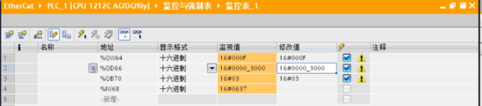

14、直接对对应的I、Q地址读写即可;
poYBAGQirH6AM0OgAADhqh4v1a4389.png?imageView2/2/w/550
