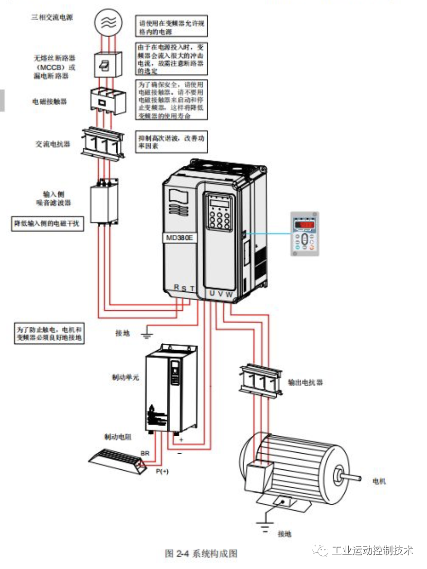

变频器都有警示信息及保护功能,一旦故障发生,保护功能动作,变频器停止输出,变频器故障继电器接点动作,并且在变频器显示面板上显示故障代码。各用户根据变频器的使用说明书提示进行对号入座的自查,分析故障原因,找出解决方法。如无法找到原因可与变频器的代理商或直接与生产厂家联系,获得信息来处理故障。

通用变频器一般为电压型变频器,采用交—直—交工作方式,即是输入为交流电源,交流电压三相整流桥整流后变为直流电压,然后直流电压经三相桥式逆变电路变换为调压调频的三相交流电输出到负载。当变频器刚上电时,由于直流侧的平波电容容量非常大,充电电流很大,通常采用一个起动电阻来限制充电电流,常见的变频起动两种电路,变频器通电充电完成后,控制电路通过继电器的触点或晶闸管将电阻短路,起动电路故障一般表现为起动电阻烧坏,变频器报警显示为直流母线电压故障,一般设计者在设计变频器的起动电路时,为了减少变频器的体积选择起动电阻,都选择小一些,电阻值在10~50Ω,功率为10~50W。
当变频器的交流输入电源频繁通时,或者旁路接触器的触点接触不良时,以及旁路晶闸管的导通阻值变大时,都会导致起动电阻烧坏。如遇此情况,可购买同规格的电阻换之,同时必须找出引出电阻烧坏的原因。如果故障是由输入侧电源频率开合引起的,必须消除这种现象才能将变频器投入使用;如果故障是由旁路继电器触点或旁路晶闸管引起,则必须更换这些器件。
