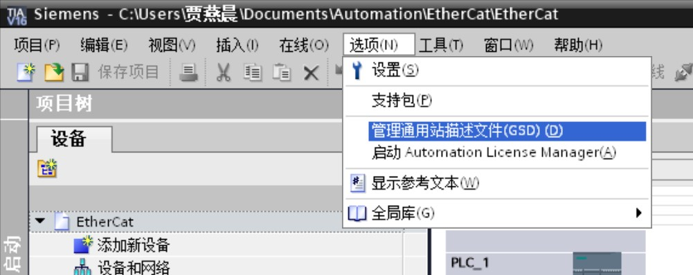

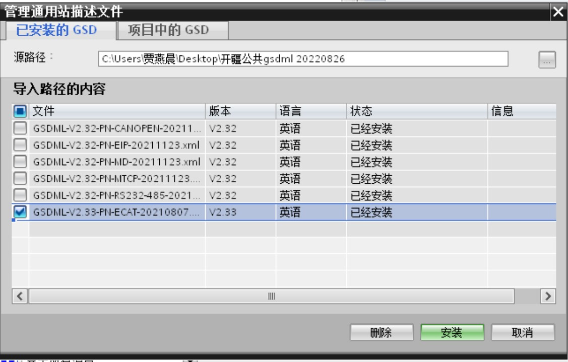

1、首先将网关GSD文件导入西门子PLC组态软件中;

2、找到GSD所在文件夹;

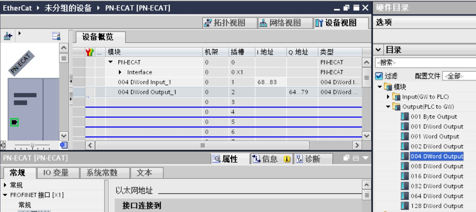

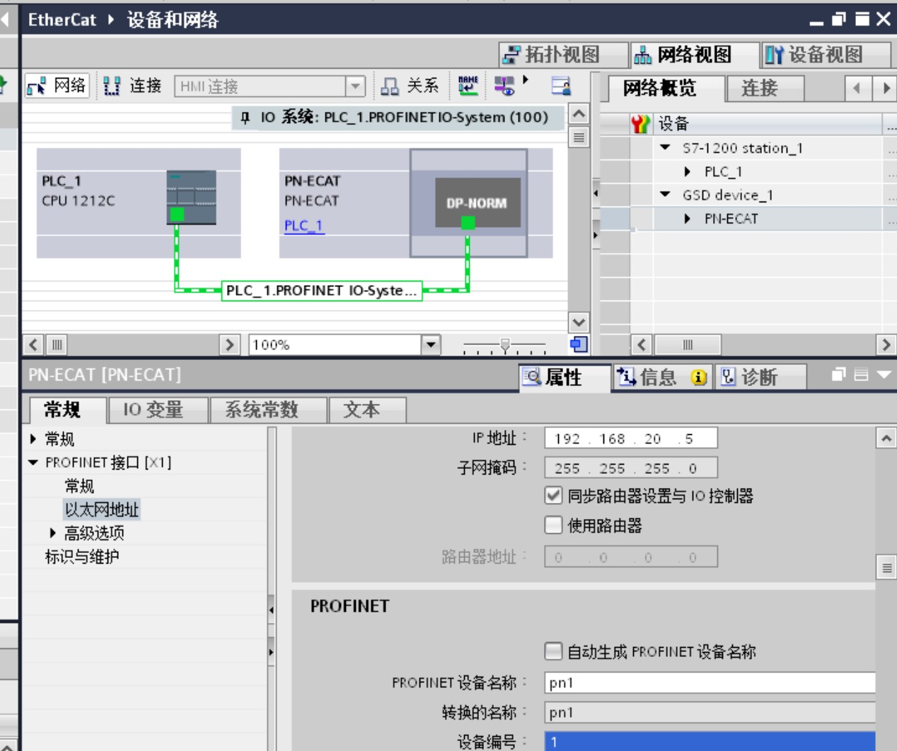

3、添加EtherCAT转Profinet网关模块,并设置EtherCAT转Profinet网关IP地址及设备名称;
pYYBAGRjLC2ADTw4AAbFwkwSCgA088.png?imageView2/2/w/550
4、添加输入输出字节数长度;

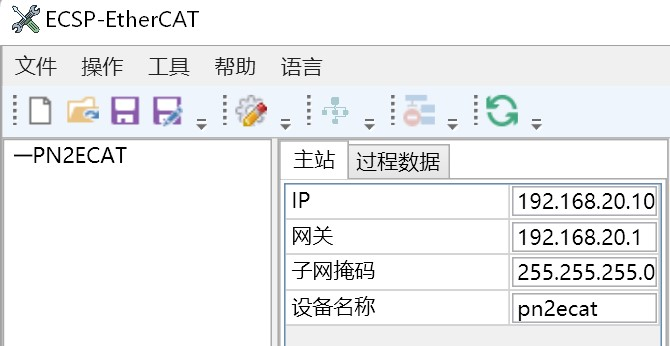

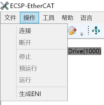

5、保存组态并下载到PLC,打开EtherCAT转Profinet网关配置软件,新建项目并设置EtherCAT转Profinet网关IP及设备名称(与PLC组态保持一致);
pYYBAGRjLDiAGX3tAAFci94tQTs511.png?imageView2/2/w/550

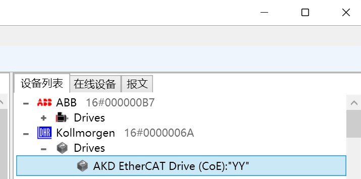

6、添加从站伺服,设置从站一些基本参数(一般站号自动排序,所以保持默认即可);

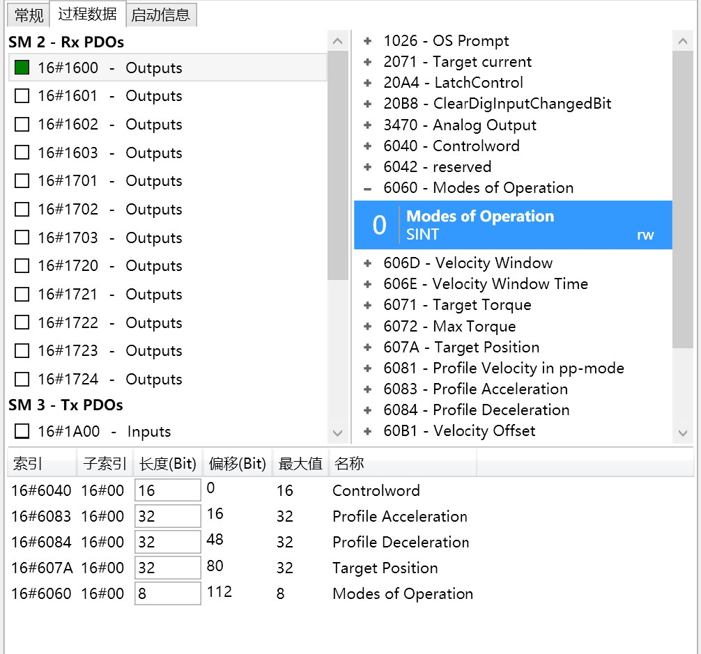

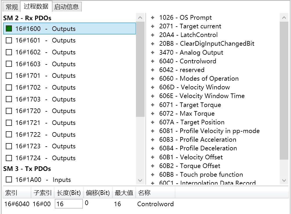

7、设置从站的PDO参数分配;
poYBAGRoj1OAc6xaAAV0ygDFCo0062.png?imageView2/2/w/550poYBAGRoj0qAf_VIAASsen8lQkU871.png?imageView2/2/w/550
8、本例在RPDO1里设置了控制字,加速度,减速度,位置,运行模式5个参数。(一条PDO可配置多个参数)TPDO1里设置了状态字一个参数,确认配置无误后点击“操作”-“连接”;随后预运行及运行会变为黑色可选状态。依次点击预运行-运行,把配置下载进EtherCAT转Profinet网关即可。连接PLC与EtherCAT转Profinet网关及第三方设备。Ok灯亮后表示Profinet通讯正常,RUN常亮,err灭表示EtherCAT通讯正常,通讯正常后对对应的IQ地址进行读写即可。
