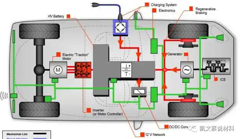

汽车工业的快速发展和汽车市场的激烈竞争极大地促进了各类电气、电子和信息设备在汽车上的广泛应用,对于今天的汽车产业,应用电子技术的程度已成为提升汽车技术水平的重要标志之一。电子设备广泛应用于汽车发动机控制系统、自动变速系统、制动系统、调节系统以及行驶系统中,对汽车的安全性、可靠性、舒适性起着决定性作用。

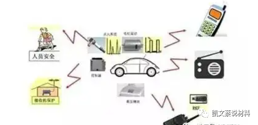

曾经我们以为汽车最怕电磁干扰的是收音机,最大可能释放电磁干扰的部件是发动机。但随着汽车的各种功能的发展,汽车电子元件越来越多,现在一辆高端的乘用轿车全车电子元件甚至可以达到200个,因此汽车受电磁干扰的影响也越来越大,产生的电磁干扰也越来越强。于是汽车的电磁兼容从此被当作了非常重要的评价标准。并且随着汽车电气化智能化的需求越来越高,电磁兼容已经成为汽车尤其是新能源汽车设计生产不可回避的关键问题之一:新能源汽车使用电驱动系统驱动车辆,在车辆充电和放电过程中,大功率半导体开关器件动作会引起高电压、大电流的突变,从而发出强烈的电磁干扰。如果电磁辐射过大,就有可能引起自身或周围电子设备的功能失效或误动作,甚至烧毁或击穿元器件,对我们的日常生活和车辆的安全行驶造成严重影响;同样如果车辆自身的抗干扰不足,车辆在行驶过程中也会存在极大的安全隐患。

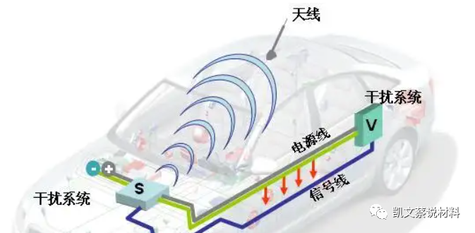

合理规划线束:线束布置上使小功率敏感电路紧靠信号源,大功率干扰电路紧靠负载,尽可能分开小功率电路和大功率电路,减小线束间的感应干扰和辐射干扰。
改进设备的接地:良好的接地布置和改进的地线搭接可以降低高频阻抗。汽车电子设备接地主要是就近接到车体以及线束屏蔽层接地。
降低设备接收干扰的强度:
减小设备接收干扰的面积:线束应设计成最小长度、最小阻抗和最小环路面积,最好采用双绞线等回路面积小的供电方式。

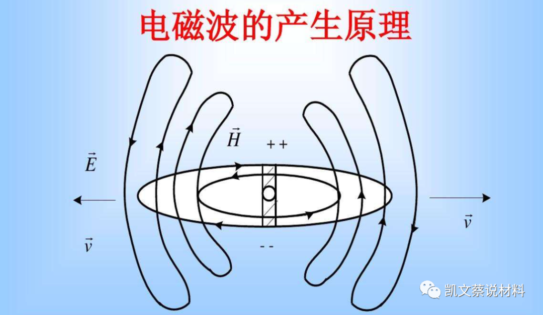

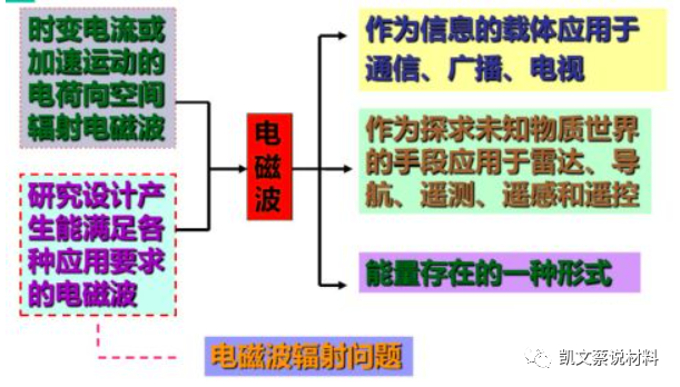

电磁波(Electromagnetic wave)是由同相且互相垂直的电场与磁场在空间中衍生发射的振荡粒子波,是以波动的形式传播的电磁场,具有波粒二象性,其粒子形态称为光子,电磁波与光子不是非黑即白的关系,而是根据实际研究的不同,其性质所体现出的两个侧面。由同相振荡且互相垂直的电场与磁场在空间中以波的形式移动,其传播方向垂直于电场与磁场构成的平面。电磁波在真空中速率固定,速度为光速。见麦克斯韦方程组。
电磁波伴随的电场方向,磁场方向,传播方向三者互相垂直,因此电磁波是横波。电磁波实际上分为电波和磁波,是二者的总称,但由于电场和磁场总是同时出现,同时消失,并相互转换,所以通常将二者合称为电磁波,有时可直接简称为电波。
在量子力学角度下,电磁波的能量以一份份的光子呈现,光子本质上来说就是波包,即以局域性能量呈现的波。电磁波的能量是量子化的,当其能级阶跃迁过辐射临界点,便以光子的形式向外辐射,此阶段波体为光子,光子属于玻色子。
一定频率范围的电磁波可以被人眼所看见,称之为可见光,或简称为光,太阳光是电磁波的一种可见的辐射形态。电磁波不依靠介质传播。
电磁辐射通常意义上指所有电磁辐射特性的电磁波,非电离辐射是指无线电波、微波、红外线、可见光、紫外线。而X射线及γ射线通常被认为是放射性的辐射。称作电离辐射。
要特别注意,电磁波并非与传统的机械波一样发生了空间上的震动,而是传播路径上不同点电场与磁场属性的改变。
从科学的角度来说,电磁波是能量的一种,属于一种波,就像机械波,引力波和物质波(概率波)一样,凡是高于绝对零度的物体,都会释出电磁波,且温度越高,放出的电磁波频率就越高,波长就越短,这种电磁波称之为黑体辐射。正像人们一直生活在空气中而眼睛却看不见空气一样,除光波外,人们也看不见无处不在的其他电磁波。
电磁场包含电场与磁场两个方面,分别用电场强度E(或电位移D)及磁通密度B(或磁场强度H)表示其特性。按照麦克斯韦的电磁场理论,这两部分是紧密相依的。时变的电场会引起磁场,时变的磁场也会引起电场。电磁场的场源随时间变化时,其电场与磁场互相激励导致电磁场的运动而形成电磁波。电磁波的传播速度与光速相等,在自由空间中,为c=299792458m/s≈3×108m/s。电磁波的行进还伴随着功率的输送。
电磁辐射量与温度有关,通常高于绝对零度的物质或粒子都有电磁辐射,温度越高辐射量越大,频率越高,波长越短,但大多不能被肉眼观察到

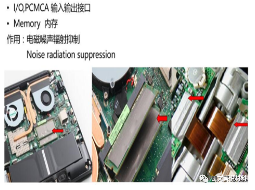

1、可用在笔记本电脑、手机、通讯机柜等的电子设备腔体内部。
2、可用来降低各种电子设备的辐射和噪音。
3、可减少低频间的偶合传导辐射干扰、减少低频回波干扰
4、可降低屏障框内的内部EMI(共振、串扰)。
5、应用到芯片与散热模块之间。
6、应用之EMI/RFI:EMI(Electro MagneTIc Interference):翻译为电磁波干扰。电磁波干扰三要素:干扰源、干扰传播途径以及敏感设备。扰源是指产生电磁干扰的电子设备或系统,干扰传播途径包括线缆,空间等,敏感设备是指易受电磁干扰影响的电子设备或系统。发射频率干扰(RF Interference):射频是一种高频交流电,也就是通常所说的电磁波。射频干扰就是电磁波所带来的干扰。如两个频率相差不多的电磁波会同时被接收机接收造成干扰。在离发出台近的地方会有谐波干扰。干扰其他的接收设备。在相同频率的电磁波可干扰电台。
