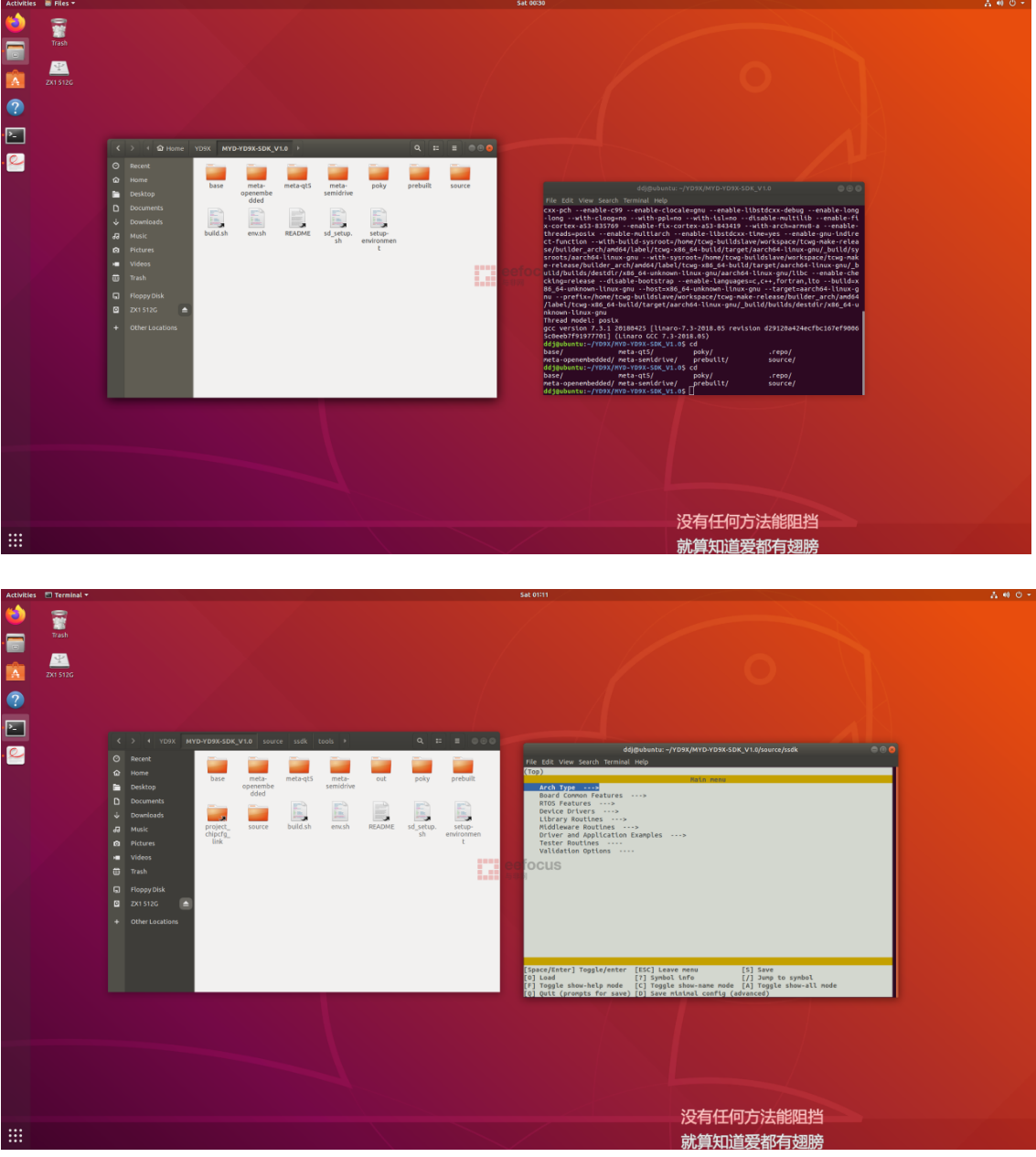

1.1打开RTOS驱动
freeRTOS的源码放在ssdk包下面,我们可以通过图形化界面启动RTOS系统。D9的ssdk图形化界面是通过menuconfig.sh脚本配置打开,此脚本在ssdk/tools下。以D9360为例,如下:
ddj@ubuntu:~/YD9X/MYD-YD9X-SDK_V1.0/source/ssdk$ pwd/home/ddj/YD9X/MYD-YD9X-SDK_V1.0/source/ssdk
~/MYD-JD9X-ubuntu/MYD-JD9X-SDK_V1.0/source/ssdk$ ./tools/menuconfig.sh -b d9360_ref -p ref -c secure

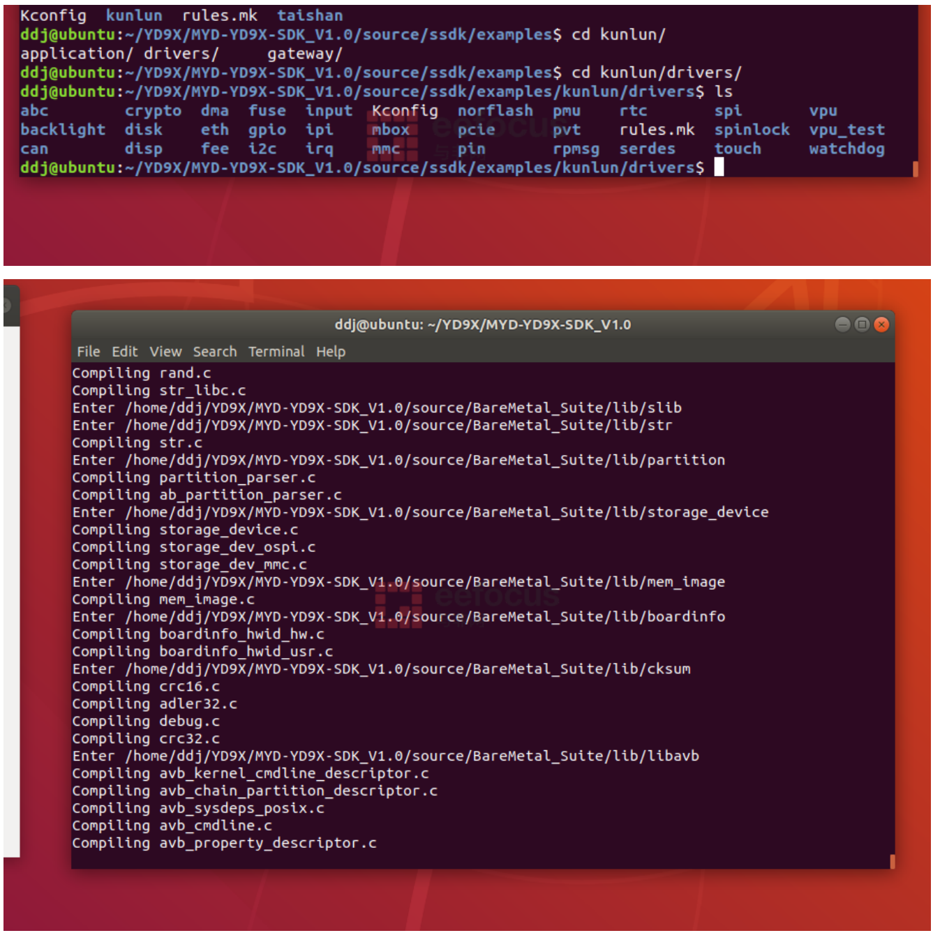

1.2 添加RTOS例程驱动
RTOS系统例程在examples/kunlun/drivers
ddj@ubuntu:~/YD9X/MYD-YD9X-SDK_V1.0/source/ssdk/examples/kunlun/drivers$ ls

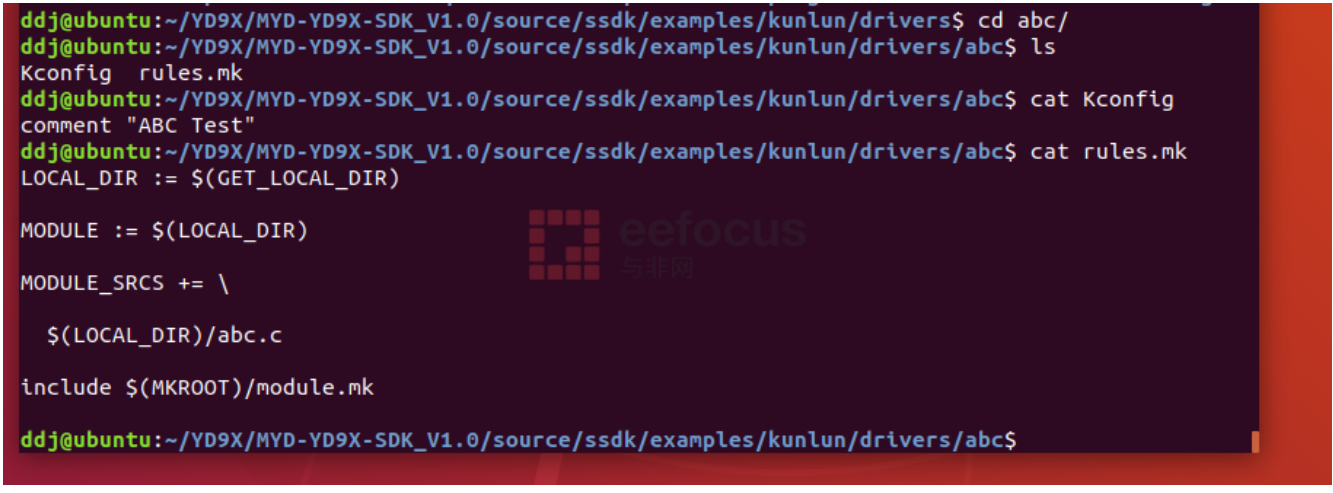

新建一个abc目录
并配置Kconfig和rules.mk文件

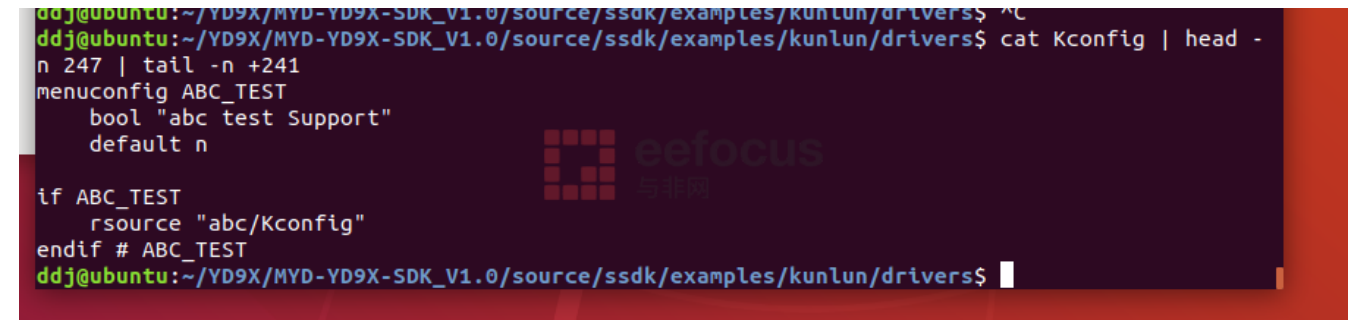

返回driver目录下 配置Kconfig添加ABC去东门模块初始状态和图形界面类型
ABC驱动模块的初始状态和图形界面类型

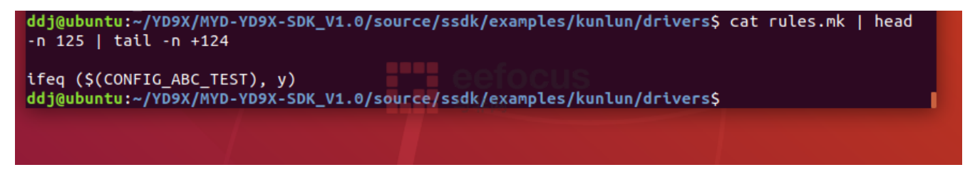

在rules.mk文件下,添加如下内容
MODULES += $(LOCAL_DIR)/abc: 如果配置选项 CONFIG_ABC_TEST 为 'y',则会将 $(LOCAL_DIR)/abc 添加到变量 MODULES 中。这意味着当启用了 'ABC Test' 功能时,会将 $(LOCAL_DIR)/abc 模块添加到模块列表中。

保存所有代码
编译系统 烧录
