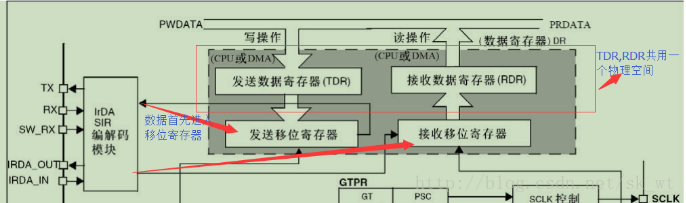

发送和接收数据的过程从图上可以直观的看出

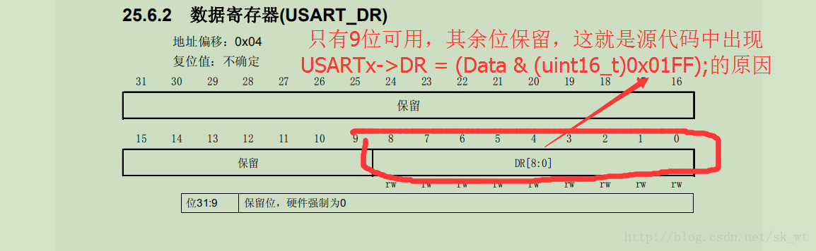

2)数据寄存器

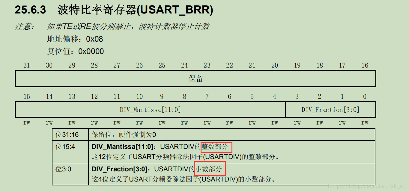

3)波特比率寄存器

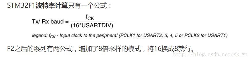

例:若要设置比特率为9600,那么DIV就是468.75,则此寄存器的高12位应存值:468,低4位存值:0.75*16=12(十进制小数换算成十六进制小数);最后将整数和小数拼接:BRR=468<<4+12;(详细过程可参照源代码;)

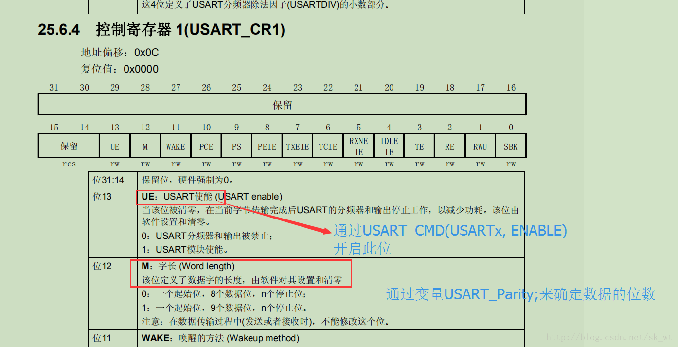

4)控制寄存器1:
5)控制寄存器2:

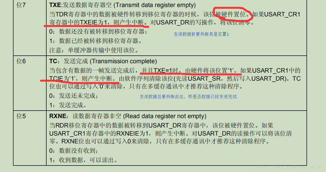

发送数据:
接收数据:

        USART_ClearFlag(USART1 , USART_FLAG_TC);
if(USART_GetITStatus(USART1, USART_IT_RXNE) != Bit_RESET)
       ch=USART_ReceiveData(USART1);
            while(USART_GetFlagStatus(USART1, USART_FLAG_TXE) == Bit_RESET);                                                        USART_SendData(USART1, ch);
            while(USART_GetFlagStatus(USART1, USART_FLAG_TC));

USART_InitStructure.USART_BaudRate = 9600;

USART_Cmd(USART1, ENABLE);
