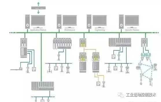

规模较小的工业过程可以适用PLC系统,但如果该过程需要扩展或升级,则需要增加更多的PLC硬件和数据库,并且需要进行单独维护。这是一个耗时、费力的过程,而且容易出现错误。DCS系统更容易升级,比如可以从中央集线器对用户受信进行管理,因此就更易于保养和维护(参见图1)。
f6dc9114-3fb6-11ee-ad04-dac502259ad0.jpg?imageView2/2/w/1000
图1:具有单一数据库的DCS系统结构,使用户可以从中央控制站维护和操作系统

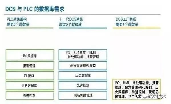

某些行业和设施需要历史数据库、流线型的报警管理、以及配置通用用户接口的中央控制室。有些则需要制造执行系统(MES)的集成、先进的控制和资产管理。DCS系统内置这些应用(见图3),使其很容易被添加到自动化工程应用中,而无需增加独立的服务器,也不会增加集成成本。从这方面讲,DCS系统经济性更高,而且可以提高生产力,降低风险。
f6f2b264-3fb6-11ee-ad04-dac502259ad0.jpg?imageView2/2/w/1000
图3:每种系统平台都具有独特的数据库需求
