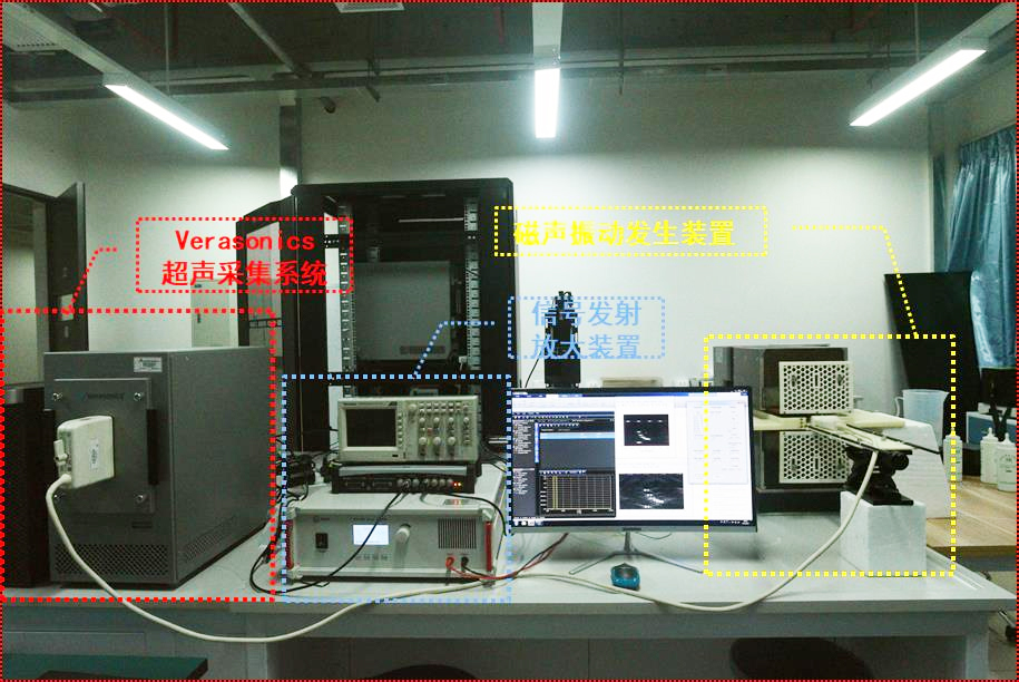

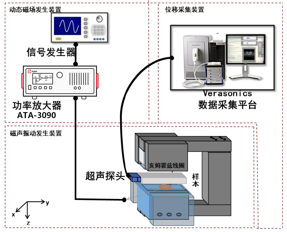

实验设备:信号发生器,ATA-3090功率放大器,超声探头,亥姆霍兹线圈,数据采集平台

使用任意波形发生器生成一段激励信号,经过功率放大器放大后输入线圈中生成激励磁场。同时,将仿体置入激励磁场中,并在激励磁场外部加上同向的静磁场。在激励磁场的作用下,仿体中有电导率差异的区域边界会产生感应涡流。感应涡流在静磁场中进一步受到洛伦兹力的作用,进而带动周围的组织振动。
功率放大器实验图
实验装置实物图

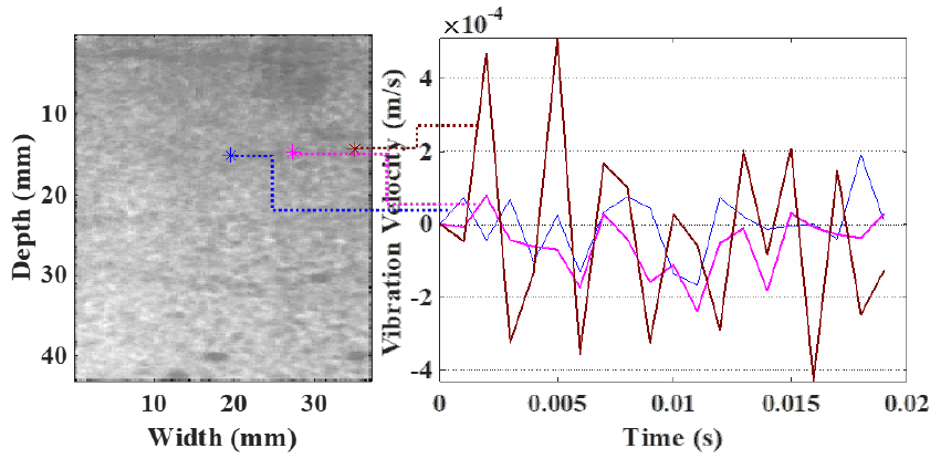

1.空白仿体速度图不同点速度随时间变化曲线。
功率放大器

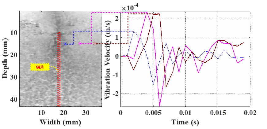

2.嵌铜片仿体速度图不同点速度随时间变化曲线。
功率放大器

结合嵌铜片仿体与空白仿体在新磁声平台中的实验结果,我们进一步验证了仿真结果,观察到了仿真结果中剪切波传递的过程,这需要我们的实验平台能提供更强的磁场以得到更强的磁声信号,剪切波传递过程中的速度、形态信息也有助于我们后续进一-步的重建组织电导率分布或组织弹性分布。
