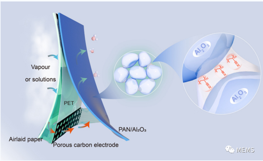

图1 用于可穿戴电子的柔性强韧PAN/Al2O3水伏器件的材料、结构及水循环示意图

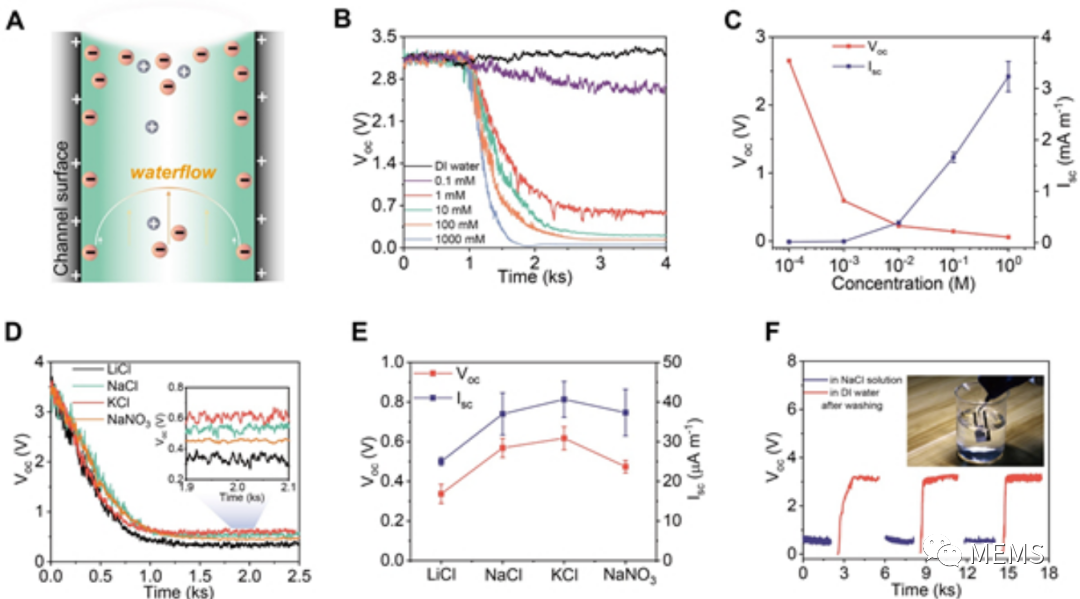

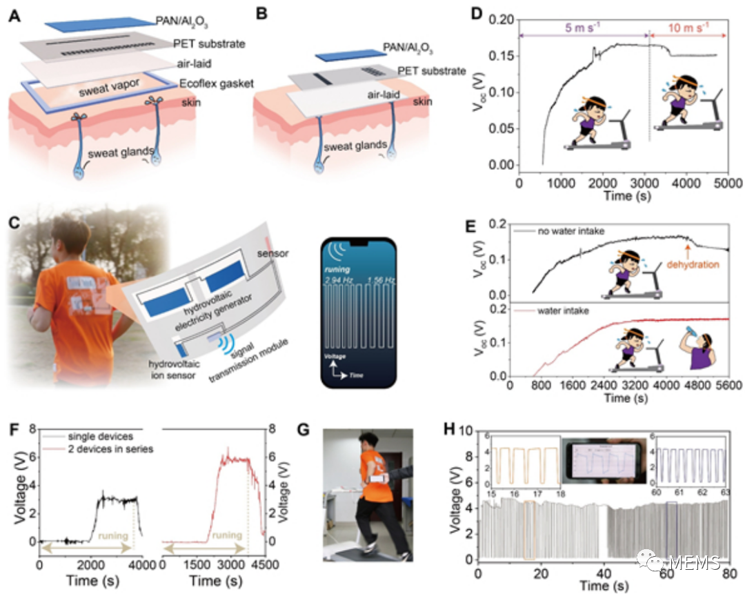

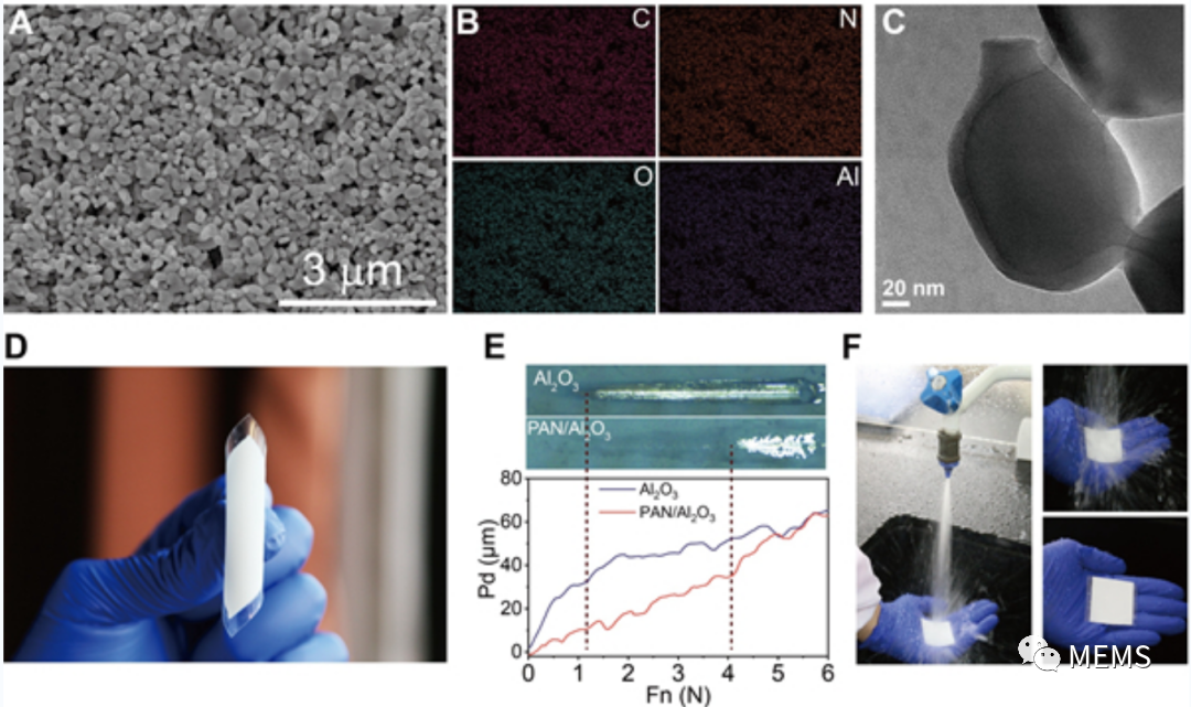

利用高分子聚丙烯腈(PAN)对氧化铝(Al2O3)纳米颗粒进行强力的串联和绑定(图1,图2A-C),使其形成的多孔薄膜具有出色的柔性和机械抗冲击特性,可以经受超过180°的弯曲和9.92 m/s的高速水流冲击(图2D-F)。更为重要的是,PAN结构稳定机制的引入也未对Al2O3形成的纳米通道结构和表面Zeta电位造成限制。基于该柔性强韧PAN/Al2O3薄膜的水伏离子传感器件展现了高达3.18 V的最大开路电压(去离子水中)(图3)和10⁻⁴-10⁰ M的离子浓度传感范围(图4)。进一步,通过接触和非接触式水分收集器件结构设计,成功的将其应用于可穿戴多功能传感器供能和自驱动汗液电解质传感器的构建,实现了基于水伏效应的运动健康监测(图5)。

图2 柔性强韧PAN/Al2O3水伏薄膜的结构及其结构强度表征

图4 柔性强韧水伏离子传感器的离子传感性能

图5 基于柔性强韧水伏离子传感器的可穿戴应用
