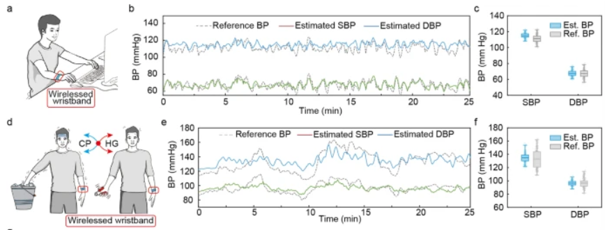

与其他无堵塞BP监测设备相比,该工作解决了系统集成水平、界面性能和BP估计模型方面的问题,从而在可穿戴性、连续性、动态性方面显示出巨大优势,最重要的是测量精度(A级),这将促进其在连续BP监测中的应用。Benchtop研究、结构设计、理论模拟和对87名志愿者的初步试验已经证明了TSMS在连续血压监测中的可行性和实用性。此外,对高血压个体和临界高血压个体的动态血压跟踪,成功揭示了一天和一周内的血压变化(图2)。
图2 个体动态血压追踪
