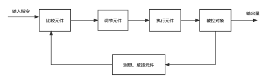

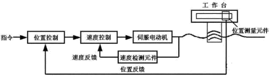

根据控制调节原理的不同,可分为开环伺服系统、闭环伺服系统、半闭环伺服系统。开环伺服系统即无位置反馈的系统,其驱动元件主要是功率步进电机或液压脉冲马达。闭环伺服系统是误差控制随动随动系统,执行元件不能反映运动的位置,需要有位置检测装置。闭环伺服系统和开环系统的控制结构一致。
1149c354-419d-11ee-a2ef-92fbcf53809c.png?imageView2/2/w/550
开环伺服系统结构
115f7d66-419d-11ee-a2ef-92fbcf53809c.png?imageView2/2/w/550
