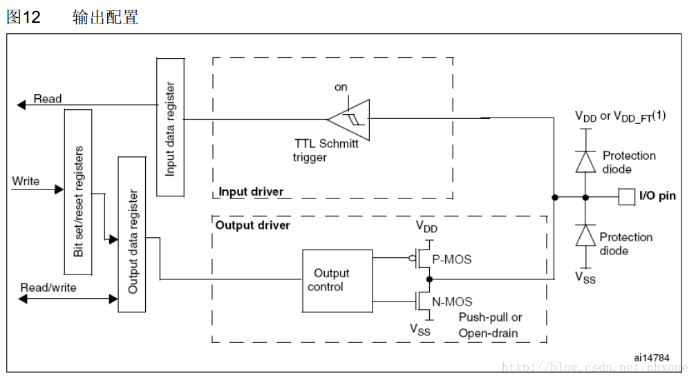

输出模式
输出模式实质是两种模式,一是开漏输出,一是推挽输出
1.开漏输出:输出信号“0”时会激活N-MOS,N-MOS导通,输出管脚与VSS连通,输出低电平;输出信号“1”时不激活P-MOS,同时N-MOS也不导通,输出管脚为高阻态。因此一般开漏输出管脚与外部上拉电阻连接,输出信号“1”时管脚会被外部上拉电压钳高,该模式可以需要用于匹配电平的场合。
2.推挽输出:输出信号“0”时会激活N-MOS,N-MOS导通,输出管脚与VSS连通,输出低电平。输出信号“1”时会激活P-MOS,P-MOS导通,输出管脚与VDD连通,输出高电平电平。这个模式输出高低电平时会分别导通一个MOS管,既提高电路负载能力,又提高开关速度2。
3.复用开漏输出:实质上是和开漏模式一样,在GPIO复用功能时使用
4.复用推挽输出:实质上是和推挽模式一样,在GPIO复用功能时使用
输出速度
输出模式下,有3种输出速度可选(2MHz,10MHz和50MHz),这个速度是指IO口驱动电路的响应速度而不是输出信号的速度。通过选择速度来选择不同的驱动输出模块,达到最佳的噪声控制和降低功耗的目的。
高频信号输出会带来功耗增加和噪声增大;低频信号输出可能会带来信号失真,因此需要根据实际需要来选择合适的速度输出3。
